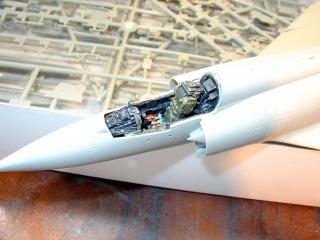

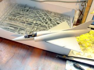

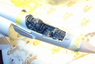

Postat 09 May 2010 - 09:48 PM

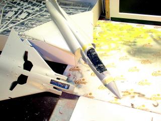

Asamblarea merge ultra-rapid , fara evenimente neplacute, folosirea rasinilor a necesitat o studiere mai atenta a asamblarii la rece dar nimic deosebit de mentionat , poate as fi avut nevoie de o pozitionare mai exacta a cabinei de rasina in fuselaj. Cabina de un sobru fara precedent a fost vopsita cu un RLM 66 facut acasa, si cu un drybrush agresiv, urmand o pastelare uscata care sa-i dau cat de cat o forma si culoare. Locasul jambei de bot (PLIN DE MATE) l-am vopsit in aluminiu , vazand peste tot aceeasi schema sumbra de vopsire- dar usor dat cu un wash maro-gri. Scaunul de catapultare-superb reprezentat inca nu este vopsit in totalitate pt ca nu am gasit o poza mai coerenta in nuantarea lui.
In rest, nu pot sa sper decat ca il termin saptamana viitoare!

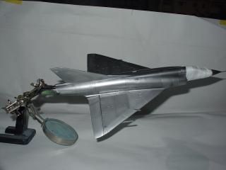

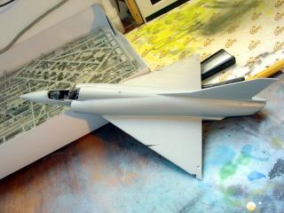

Postat 15 May 2010 - 11:49 AM
Multumesc pt. link.
Am mai lucret un pic la el. Am descoperit ca prizele de aer principale erau deformate si a trebuit sa fac ceva artificii de imbinare si sa folosesc un pic mai mult supergluechiar daca am dorit sa iasa cea mai curata macheta , nu mi-a iesit.
In rest ....un avion frumos, dupa atatea mig-uri un mirage ca asta parca te unge la suflet!
  • Imagine atasata: DSC07414.jpg
  • Imagine atasata: DSC07413.jpg
  • Imagine atasata: DSC07411.jpg
  • Imagine atasata: DSC07409.jpg

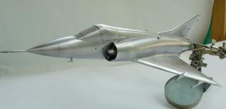

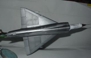

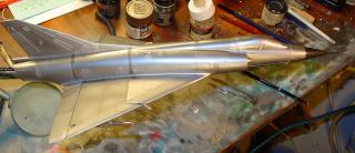

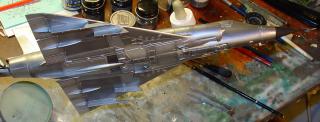

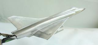

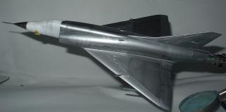

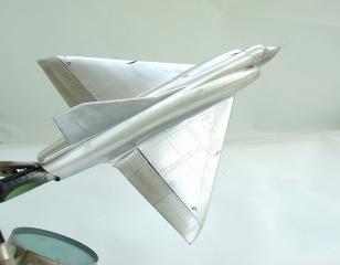

Postat 30 May 2010 - 01:30 PM

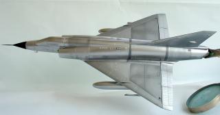

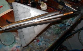

Un avion ultra-lustruit,( israelienii aveau mare grija de ele caci erau salvarea lor) placut la vedere, dar greu de modelit pt incepatori. Am incercat sa iasa fara de pata si asa a cam iesit sa vad de acum in colo. Am vopsit prima data cu negru lucios MM care in unele locuri s-a cam grauntit chiar daca l-am diluat bine, dupa care am dat cu crome silver MM f diluat , incercand sa construiesc incet culoarea.
Urmeaza sa diferentiez panourile cu diferite nuante de Al si crom , future, decal-uri, wash, future....
  • Imagine atasata: DSC07470.jpg
  • Imagine atasata: DSC07471.jpg
  • Imagine atasata: DSC07473.jpg
  • Imagine atasata: DSC07474.jpg
  • Imagine atasata: DSC07477.jpg
  • Imagine atasata: DSC07478.jpg
  • Imagine atasata: DSC07482.jpg

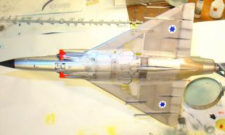

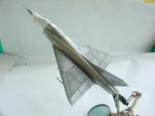

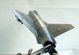

Postat 01 June 2010 - 07:31 PM

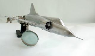

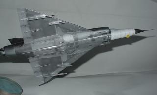

Cam aici am ajuns.
Pozele cu blitz-ul la avion natural metal ies destul de ciudat, voi incerca altele la o lumina adecvata.
Nu stiu daca nu cumva o sa busesc toata munculita mea de a-l face cat mai lucios daca ii dau un wash(dupa ce il dau cu lac)?!

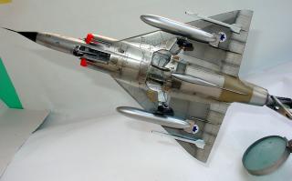

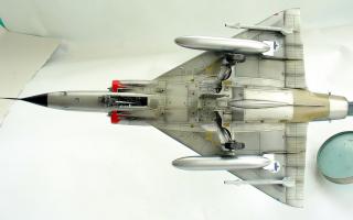

Postat 02 June 2010 - 04:44 PM
Excelenta treaba Mamutele!!!

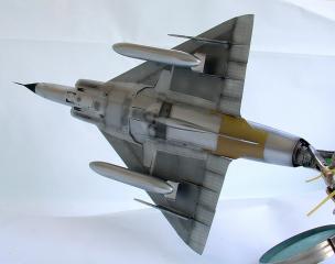

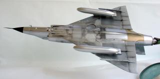

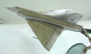

O mica observatie: majoritatea Mirajurilor III, aveau rezervorul ventral (partea detasabila intre trenul de aterizare si efuzor) vopsita cu o vopsea anticoroziva galben-sand. La cele NMF chestia aia se vedea, nu era argintie. Nu e o regula, putea fi vopsita ulterior silver, dar de regula raminea galbuie.
Aripile erau, de asemenea, foarte inchise pe intrados.

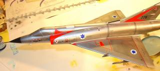

Postat 03 June 2010 - 08:35 AM
Va multumesc pentru sprijin!
Am cercetat un pic documentatia si am dres ici colo cate ceva.
  • Imagine atasata: DSC07514.jpg
  • Imagine atasata: DSC07515.jpg
  • Imagine atasata: DSC07516.jpg
  • Imagine atasata: DSC07518.jpg
  • Imagine atasata: DSC07512.jpg

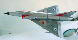

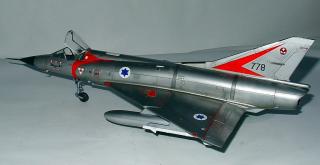

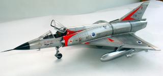

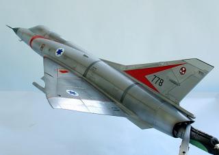

Postat 07 June 2010 - 05:37 PM
va multumesc pt aprecieri!

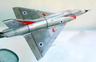

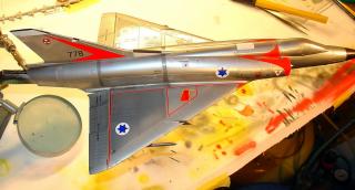

intre timp am pus decalurile care pt mine alaturi de datul cu lac e un cosmar . normal ca am chiftit ici colo , asa ca bine mi-ar prinde un scan de pe decaluri sa pot face niste masti!
  • Imagine atasata: DSC07536.jpg
  • Imagine atasata: DSC07537.jpg
  • Imagine atasata: DSC07538.jpg
  • Imagine atasata: DSC07539.jpg
  • Imagine atasata: DSC07541.jpg

Postat 07 June 2010 - 08:17 PM
L-am luat la reducere asa ca nu pre a contat diferenta intre cele doua. Din cate am vazut pe net nu sunt mari deosebiri la plastice , poate doar la decaluri dar si cele de la HB nu sunt chiar de aruncat .Problema ca le-am dat cu softner pe unele inainte de a termina de pus toate decalurile si le-am atins din greseala asa ca ....dati cu solutie doar dupa ce terminati de pus toate decalurile!

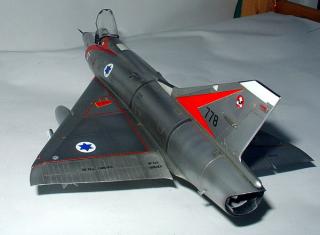

Postat 08 June 2010 - 09:30 PM
Am reparat cat am putut problema decalului de pe coama dar diferenta de nuanta e destul de vizibila si sper sa o pot imblanzi din nuantarea locala a lacului! 2-3 decal-uri, urmeaza lacul si .... mai vedem
  • Imagine atasata: DSC07580.jpg
  • Imagine atasata: DSC07581.jpg
  • Imagine atasata: DSC07582.jpg

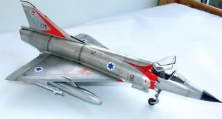

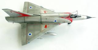

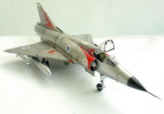

Postat 12 June 2010 - 07:33 PM

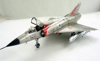

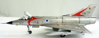

intre doua rasini mai bag un pic la Mirage...
se apropie de final, am dat wash-ul mai bland cu un ton mai deschis.
  • Imagine atasata: DSC07589.jpg
  • Imagine atasata: DSC07591.jpg
  • Imagine atasata: DSC07594.jpg
