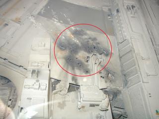

Cum se poate obtine efectul de battle damage din fotografia de mai jos?
  • Imagine atasata: P6130208_JPG.jpg

Nu am mai facut asa ceva pana acum - dar ma gandesc ca as putea "opera" ranile cu un pistol de lipit, actionand in directia de lovire a salvei (tun laser?), dupa care as acoperi partial, ici si colo cu putin kit (mai neglijent) ca sa simulez materialul distrus/faramitzat, si apoi un praf de pigment, pt reproducerea efectului termic (arsura).
Dar probabil ca sunt tehnici mai bune, verificate deja :)
Aceasta postare a fost editata de Cyborg: 07 July 2010 - 08:41 AM

Cel mai simplu, astfel de urme, se fac cu un virf de ac incalzit.
Tehica "adevarata" insa, este mult mai laborioasa. Se indeparteaza plasticul de pe bucata care se doreste distrusa, apoi se reface 'infrastructura" (lonjeroane, nervuri, ramforsari etc) din plastic sau tabla. Peste astea se pune o folie de tabla de plumb, aluminiu sau "staniol", care se "distrug" cit mai credibil. Aceasta tehnica a fost aplicata si in imaginea pusa de tine.

Multumesc baieti, dar o sa ma limitez la battle damage-ul efectuat cu un ac incalzit si ceva pigmenti(black carbon).

Atentie cit incalzesti acul si tine cont de faptul ca se acumuleaza meterial in jurul gaurii!
