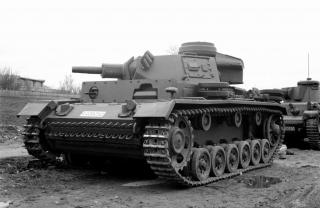

Postat 18 September 2010 - 12:36 PM
Lucrarea "Trupele blindate din Armata Romana 1919-1947" este scanata aici :
http://news.webshots...574496075UtQJiv
In poze Panzer III folosit de Armata Romana sub denumirea T 3.
  • Imagine atasata: PZ_3_R_Nr.002.JPG
  • Imagine atasata: VII.jpg

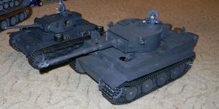

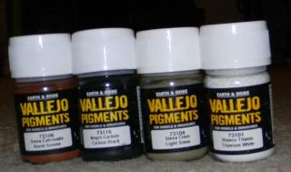

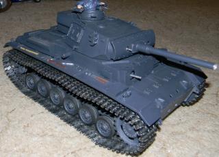

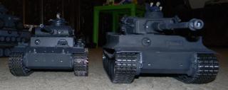

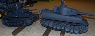

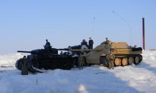

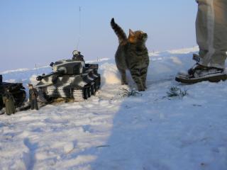

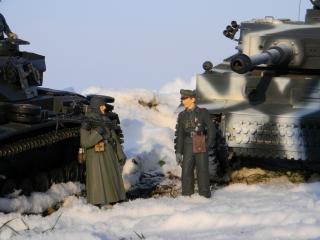

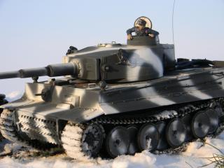

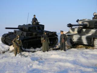

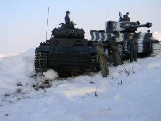

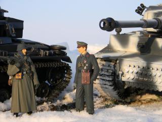

Revin dupa o perioada destul de lunga cu "creeatiile" mele. Pana la urma nu am mai experimentat tema propusa in titlu si le-am vopsit in versiunea "timpurie" pe ambele. Nuanta RAL7021 am obtinut-o din negru, alb si albastru din sprayuri Genius (nu am vopsit cu sprayul :pardon:).
Am urmatoarea dilema: vreau sa aplic un wheathering discret pentru ca oricum isi vor primi portia zdravana de murdarie naturala afara in praf si noroi. Totusi nu le pot lasa nici asa "lucioase" cum sunt acum si din ce am gasit pe net nu am putut observa altceva in afara de praf si rugina pe respectiva vopsea. Va rog asadar daca aveti rabdare sa va exprimati punctul de vedere vis-a-vis uzura lor,adica (,) cum le-ati vedea voi putin uzate, dar sa tineti totusi cont ca sunt niste modele RC (cu alte cuvinte nu vreau nici sa le fac o uzura exagerata).
Multumesc anticipat!
PS: revin imediat cu foto... of limita asta de dimensiune

Postat 07 December 2010 - 10:09 AM
Abburo ,pana una alta,vopseste adecvat teava de tun (la gura tevii in exterior si evident in interior),impreuna cu tevile armamentului secundar(mitraliere).
Si inca ceva: ce fel de senile ai pus pe PzIII ? Sunt mult prea late.
Aceasta postare a fost editata de Longinus: 07 December 2010 - 10:14 AM
#7 Useril este offline   AdiP
Postat 07 December 2010 - 10:46 AM
Alea-s zale de Tigru, nu P-III.
Uzurile cred ca vor veni de la sine, odata ce scoti masinile in teren.
Pe coca superioara poti sugera ceva urme de praf, apa scursa, poate ceva uleiuri/combustibili scursi pe puntea spate, si asa mai departe.

Postat 07 December 2010 - 12:33 PM
La gura tevii voi simula negrul de fum, dar la interior nu pot vopsi deorece sunt tevi de airsoft de 6mm, ceea ce duce la oaresce constrangeri de toleranta. Ambele modele au tunuri functionale.
In ceea ce priveste latimea senilelor pot spune doar ca nu sunt zale de tigru, panther sau altceva ci sunt de Pz3. Se observa usor ca au doar o singra linie mediana de ghidare fata de celelalte. Din documentari pe internet am gasit ca dupa 1940 Pz3 au primit senile late intrucat cele originale nu se pretau pe terenuri dificile. E adevarat insa ca au inceput sa fie montate de la verisunea H, iar al meu se doreste un L.
Armamentul secundar este vopsit cu gunmetal si apare intradevar cam deschis in poze. Ar fi oare mai bine sa le fac ceva mai inchise, un negru sau ceva de genul asta?
Multumesc pentru sugestiile si comentariile primite.

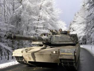

Postat 07 December 2010 - 09:07 PM
Salutare mai ostasi (e o gluma,nu va suparati pe mine).Despre trageri...Negrul de pe teava,nu este funingine ci "tratament termic" adica expulzarea gazelor fierbinti la gura tevii dupa care urmeaza racirea metalului;asta duce la un efect de "innegrire" a vopselei sau chiar la arderea ei.
Nu este vorba despre funingine ci despre metal gol;
uite,asta vreau sa spun:
  • Imagine atasata: 1247216104_470x353_m1_abrams_with_snow.jpg

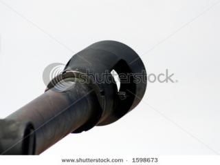

Postat 07 December 2010 - 09:32 PM
Da' nu-i polemica bunul meu prieten.
Eu incerc sa demonstrez ceva;si nici n-am zis ca-s cunoscator intr-ale artileriei.Am facut oaresceva armata,da'tot nu zic ca ma stiu. :pardon:
uite-i pe israelienii astia ce fac
sau pe astia
sau
Imagine atasata: stock_photo_muzzle_of_howitzer_m_field_artillery_piece_1598673.jpg

@Abburo
Da, ai avut dreptate in legatura cu incaltarile masinii tale, eroarea fiind a mea. E vorba intr-adevar de patine OstKetten, aparute incepand cu anul 1944, respectiv imbunatatire a mai cunoscutelor Winterketten fabricate incepand cu 1942 (cu extensii lungi - prinse in suruburi). Ultimele fiind mai raspandite in imaginile de front, de aici si confuzarea mea.
Spor sai ai amice la al tau RC.

Postat 07 December 2010 - 11:59 PM
Interesanta optiune a producatorului.
Dupa cum arata panzerul III este echipat cu ostketten. Ostketten a fost dezvoltata in 1944 pentru a fi folosita primavara si toamna pe terenurile foarte noroioase din cauza zapezii si ploilor pe terenurile rusesti. Practic au crescut suprafata de contact prin latirea senilei astfel ca blindatul sa pluteasca pe suprafata noroioasa. Nu cred ca ele erau montate standard pe panzer III versiunea H produs intre 1940-1941 mai mult versiunea L cum spui tu a fost produsa in 1942 deci putin mai tirziu. Ostketten a fost in principal apanajul PIV si a StuG-urilor. Cum in 1944 cind au fost create panzerul III nu mai era demult in prima linie probabilitatea ca acesta sa fie echipat cu asa ceva era destul de mica dar sigur nu imposibila.
Nu stiu daca Ostketten sint neparat o imbunatatire a Winterketten intrucit conform datelor intrebuintarea si destinatia lor era diferita. Un lucru e cert panzer III chiar a folosit winterketten.
Aceasta postare a fost editata de orogos: 08 December 2010 - 12:08 AM
#18 Useril este offline   AdiP
Postat 08 December 2010 - 12:19 AM
Ai dreptate, Orogos.
"Imbunatatire" in sensul aparitiei ulterior Winterketten-ului (1942) ; destinatia ultimelor aparute lor vizand tocmai incaltarea masinilor la inceput de primavara si sfarsit de toamna, mai ales pe frontul de rasarit. Cu predilectie P-IV si StuG-uri III sau IV.
Am gasit cateva imagini prin carti si aiurea, cu cateva P-III-uri incaltate cu Ostketten, insa mult prea putine pentru a-mi sugera o posibila regula privind incaltarea uzuala si in perioadele mai sus amintite , a unei asemenea masini cu Ostketten, in '44.

Postat 08 December 2010 - 12:20 AM
Ok, deja aduceti o serie de detalii foarte interesante la capitolul senile. Stiam ca au folosit initial senilele late de iarna... dupa care au trecut la [cum ziceti voi :)].
Si da, se pare ca aceste Ostketten au fost folosite de fapt pe Stug3 care avea acelasi sasiu cu Pz3... de unde si nimereala mea. Eh, nu e el istoric dar macar e haios :pardon:. Mi-ati dat idei noi filtrare a cautarilor... mercic mult.
