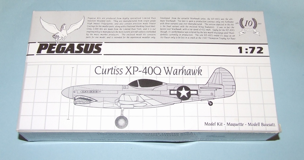

Cutia:
Este minuscula, ar putea sa dea exemplu la Revell despre cum se boxeaza un kit:

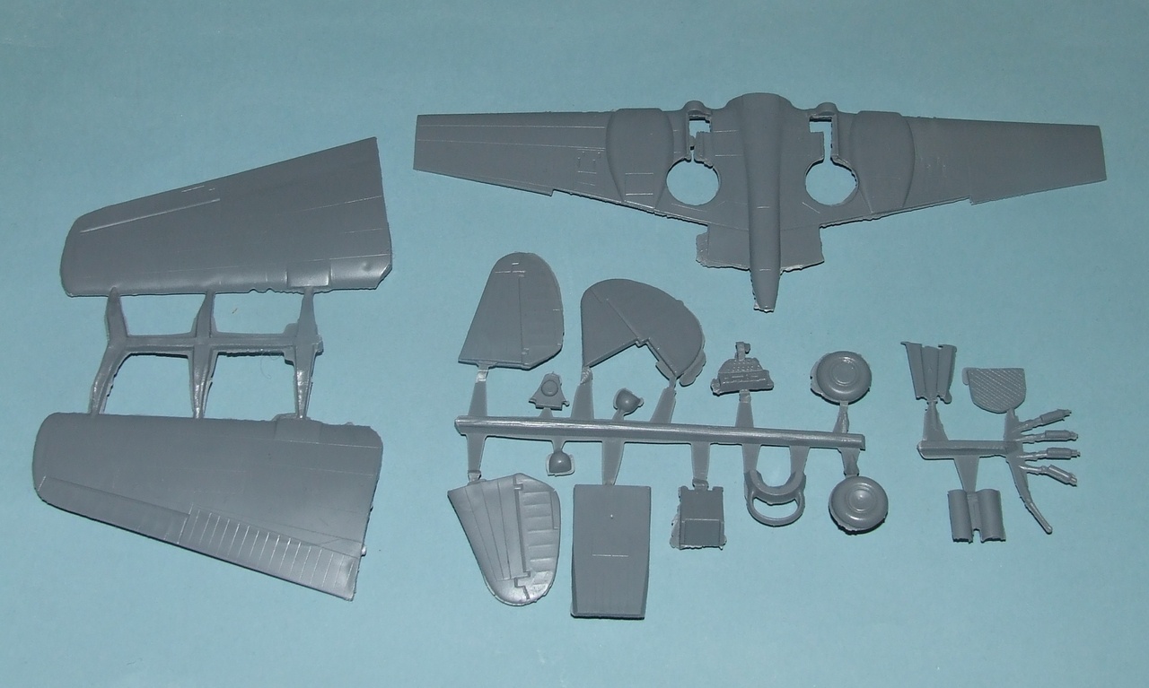

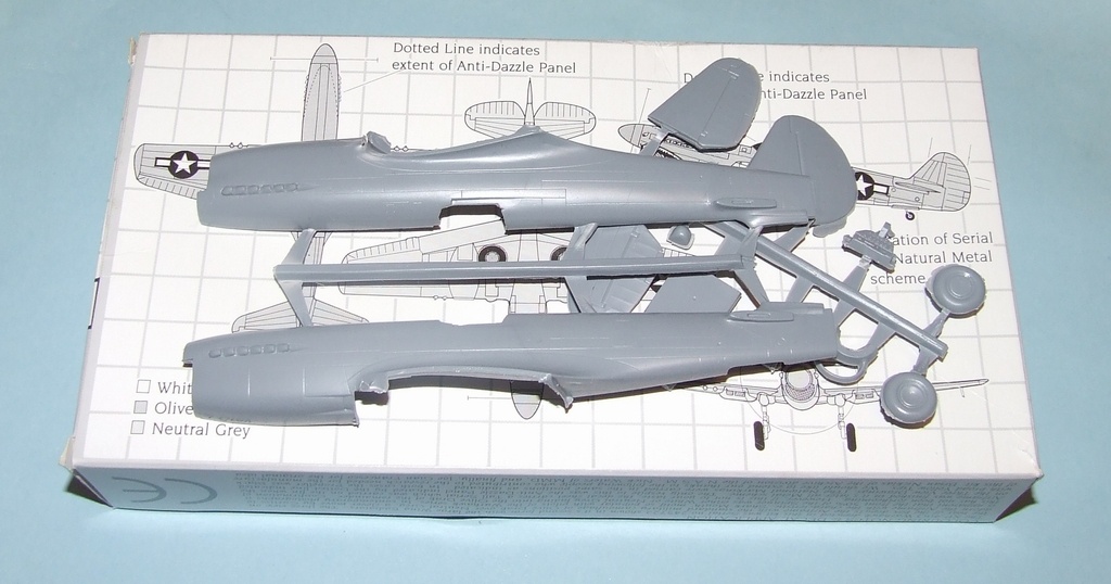

Inauntru, piesele din plastic, turnate exemplar, pentru un short run din anii '90.
Detaliile sunt gravate finut dar consistent, un pic peste short-runurile cehesti cu care sint eu mai obisnuit.
Ceva bavuri pe piesele mai mici, sint insa subtiri si par usor de indepartat:

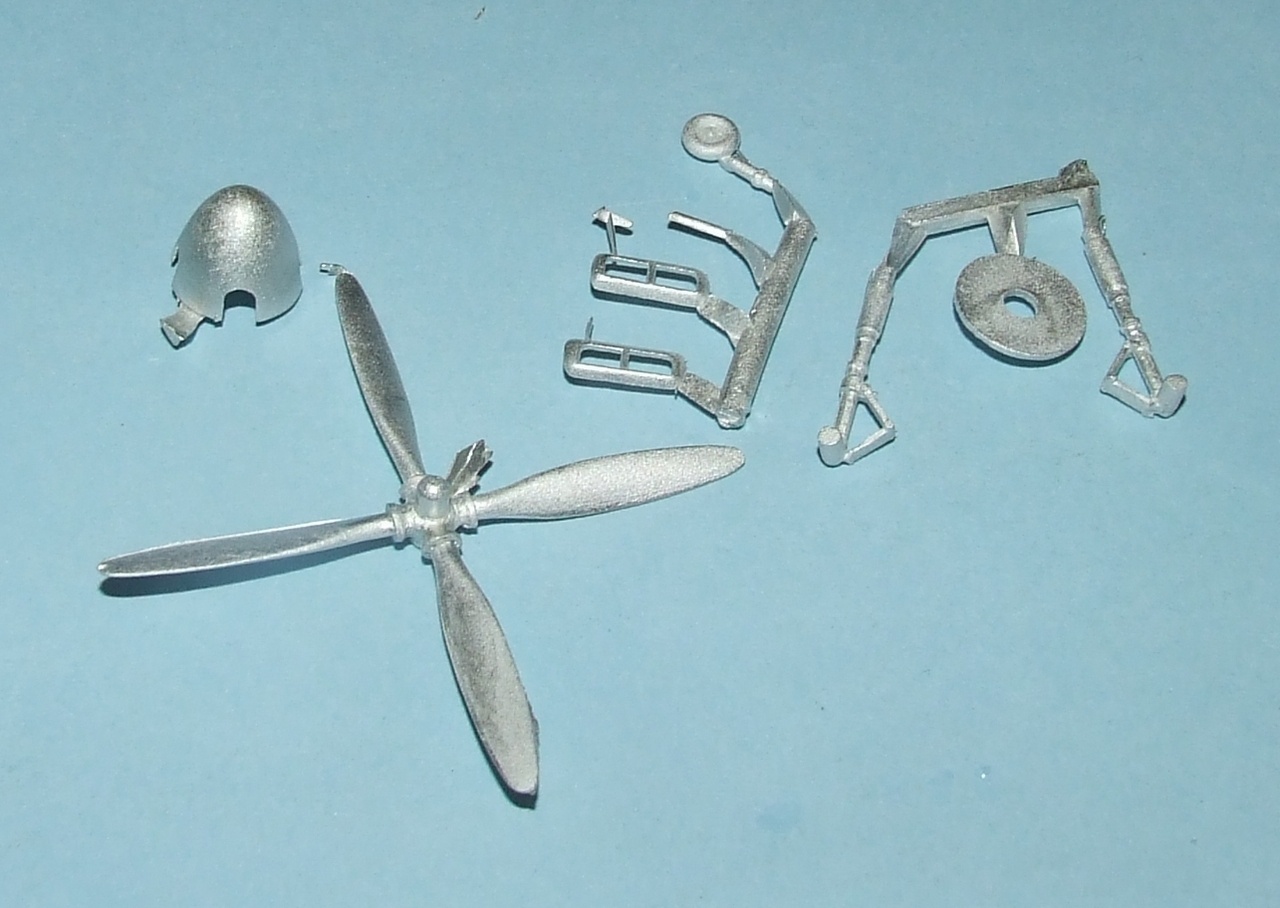

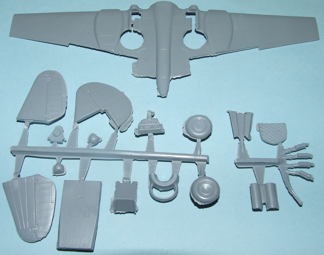

Piesele din metal alb, excelent turnate:

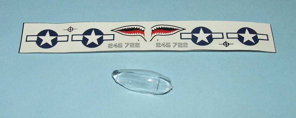

Cupola, destul de grosuta, dar decenta
Decalul permite realizarea a doua variante ale unicului prototip, una in Olive Drab cu gurita de rechin, cealalta argintie:

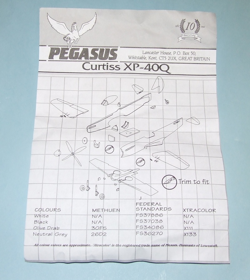

Prospectul:

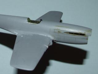

M-am apucat si de asta...
I-am adaptat fara probleme un cockpit de la True details:
Imagine atasata: DSCF1881.JPG
Cum nu are absolut nimic in baia trenului, o sa incerc sa-i pun eu niste capacele din rasina:
Imagine atasata: DSCF1882.JPG
Va fi vopsit olive drab, cu gura de rechin.

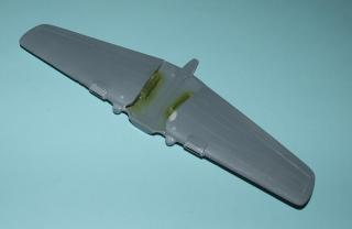

Postat 21 August 2011 - 02:34 PM

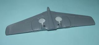

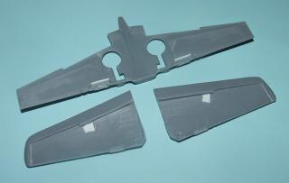

Am subtiat nitel aripile, care erau cam prea groase, plimbind interioarele pe un smirghel de 400.
Le-am decupat radiatoarele si le-am capacit cu cite o bucatica de plastic, sa nu se vada prin aripa.
Am mai lipit doua bucatele de plastic pe post de distantieri si baile din rasina.
Imagine atasata: DSCF1890.JPG
Imagine atasata: DSCF1891.JPG

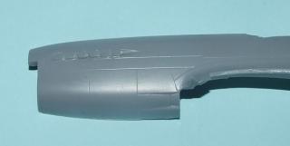

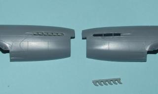

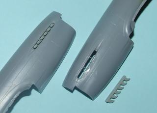

Esapamentele kitului, turnate odata cu fuselajul, erau cam jalnice.
Ceva hacuiala cu bisturiul, un pic de pila, doua esapamente furgasite de la Alexelu' Marinelu et voila:
Nu rau pentru 20 minute de munca. Inca mai am ceva de facut acolo, ce va imbunatati si mai mult zona:
Imagine atasata: DSCF0964.JPG
Imagine atasata: DSCF1892.JPG
Imagine atasata: DSCF1893.JPG
Imagine atasata: DSCF1895.JPG

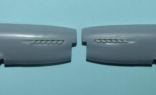

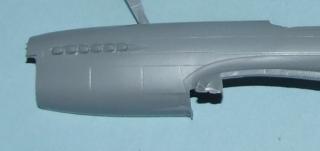

Am mai aranjat un pic zona esapamentelor, iar la ele am gaurit tevile, cu un ac de seringa:
Imagine atasata: DSCF1897.JPG
Imagine atasata: DSCF1899.JPG

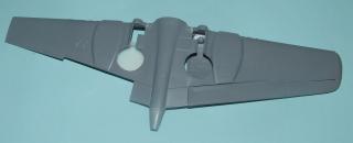

Postat 24 August 2011 - 12:59 AM
Nu e nici o jmekerie...infigi acul in esapament si rotesti...

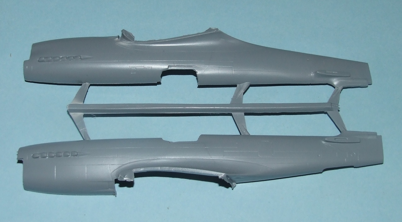

Am subtiat aripa, am vopsit baile trenului si
am lipit carenajele semisferice si grilele radiatoarelor pe bordul de atac.
Forma dreptunghiulara a acestor grile e cam gresita in kit, in poze se observa ca sint oarecum ovale.
Le-am dat cu mr surfacer si urmeaza sa le mai profilez un pic.
Imagine atasata: DSCF1908.JPG

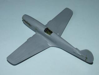

Mi-am amintit si de bietul Q, si m-am grabil sa-i lipesc aripile de fuselaj.
Nu- s-au potrivit prea bine, asa ca a trebuit ceva superglue gel si dupa aia Mr Surfacer, sa acopere lufturile.
Sa fie bine..

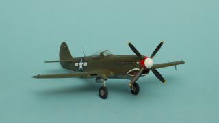

Postat 31 August 2016 - 03:53 PM

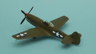

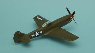

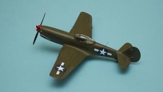

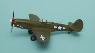

Servus Longinus :) Mission accomplished ! Am reusit sa-l termin si pe asta, dupa 5 ani, vara asta...
Imagine atasata: _MG_9673.jpgImagine atasata: _MG_9681.jpgImagine atasata: _MG_9687.jpg
Imagine atasata: _MG_9690.jpgImagine atasata: _MG_9695.jpg
