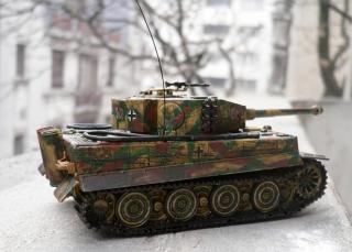

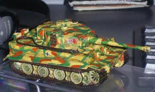

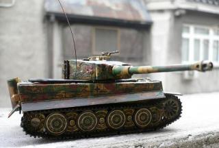

Postat 09 January 2006 - 10:23 AM
Gata aproape...
Mai trebuie sa-i pun carligele de remorcare, cricul pe spate si sa-l spal, sa-i fac un dus...
Cand o sa fie gata de tot o sa mai pun poze.
  • Imagine atasata: 11.JPG

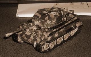

Postat 09 January 2006 - 10:24 AM
  • Imagine atasata: 21.JPG

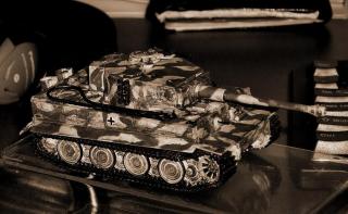

Postat 09 January 2006 - 10:26 AM
ahh ... si mai trebuie sa-i afum teava tunului...
  • Imagine atasata: 4.JPG

Postat 09 January 2006 - 02:08 PM
Zimmerit-ul nu arata rau. Ma bucur daca articolul a fost de folos..
Nu prea imi place culorile tiger-ului. Camuflajul e frumos dar culorile sint prea vie.. Totusi este o chestiune de gust.. Daca iti place tie asa nu e nici o problema..

Postat 09 January 2006 - 03:05 PM
Alguhan astept cu nerabdare sa-i dau o baie de acrilice cu negru umbra ca sa mai reduc din vioiciunea culorilor.
Ce pot sa spun si pe mine ma deranjeaza dar crede-ma am mers pe reteta celor de la revell, cu vopselele lor dupa indicatiille kit-ului.
Este vopsit in pensula si am fost nevoit sa dau cu vopsea nu foarte diluata... (culorile verde si maro) poate de aici si vioiciunea culorilor. Daca foloseam vopsea si mai diluata nu puteam urmarii un desen al camuflajului, deoarece se intindea pe santulete (mai ales la zimmerit) sau alte surubele, etc. , iar pe suprafete plane si netede se strangea sub forma de picatura ( fenomen fizic cu legi foarte bine determinate ).
Daca aveam un aerograf altfel stateau lucrurile.
Sper sa depasesc acest inconvenient cu baia de umbra acrilica, si sa va arat ce am putut rezolva. Tocmai din aceasta cauza am pus poze alb negru.
Mai trebuie de pus antena, farul, cricul...
Sper sa il doctoricesc cand o sa am timp, pentru ca apoi sa fac si o mini diorama.

Postat 09 January 2006 - 04:48 PM
De multe ori indicartiile privind vopsirea date in prospect, nu corespund pe de-antregul realitatii! Multe fireme incearca sa-si vinda prpriile vopsele, chiar daca acestea sint mai mult sau mai putin corecte! Deci multa atentie si ochii pe documentatie!
Cind vopsesti cu pensula, trebuie date cel putin doua straturi, primul stat se dilueaza nitel mai mult (dar nu ca pentru aerograf!!!), iar al doilea mai putin! Chiar daca dupa primul stat vopseaua "fuge" (capilaritatea bat-o vina, uneori ne sta contra!) in interstitii, la al doilea strat fenomenul este aproape imperceptibil! Spala macheta inainte de vopsire!

culorile vii se vor rezolva usor cu spalari, dar atentie la portiunile prea lucioase. In rest numai de bine

Macheta arata foarte bine. Dar mai ai de rezolvat problema luciului si a imbatrinirii vopselei.
Din pacate cea de-a doua nu se rezolva cu spalari - spalarea in general inchide culorile de baza - iar soarele, in realitate le deschide.
Operatia de deschidere a culorilor se realizeaza cel mai bine in faza de amestec initial al vopselelor :whistle: . Si pare destul de delicata.
Dar cred ca poti sa o faci intr-o anumita masura si dupa vopsire. Bafta multa.

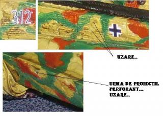

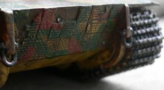

Postat 10 January 2006 - 09:51 AM
Va multumesc pentru felicitari ... cu zimmeritul, cu vopselele nu mai zic nimic...
Imi pare rau ca nu am avut cu ce sa-i fac poze inainte de vopsire, dar totusi sa va spun ce am facut, cum am facut.
Intai am asamblat sasiul fara a pune senilele, galetii, etc. si am apoi turela fara amanunte deasemenea, adica tun, Mg 42,... Asta ca sa am la dispozitie suprafetele verticale pentru aplicarea zimmeritului.
De atras atentia asupra articolului lui Alguhan, care este de nota 11 pe scara 1-10. M-a ajutat enorm. Intr-un final totusi am adoptat pentru o metoda mai mult sau mai putin originala si anume.
Am facut un amestec fin de ipsos cu aracet-apa. Intai am cernut ipsosul pentru a nu avea surprize cu granulatia respectiv fire de nisip. Apoi am aplicat cu pensula amestecul de consistenta pastei de dinti pe o suprafata neteda, plana, de plastic. Grosimea stratului aplicat a fost de cc. 0.5 mm. Dupa putin timp am aplicat pe strat cu o matrita, gasita a fi corespunzatoare cu modelul 2 din modelele prezentate de Alguhan in articol, imprimarea. Matrita in sine consta intr-o pila. Apoi inainte de intarire cu un cut-er (de la papetarie) am trasat santurile intre placile de zimmerit. Am asteptat sa se usuce pentru ca apoi sa deprind foarte usor foi intregi de 'zimmerit'. Le-am portionat si apoi puneam o picatura de aracet pe suprafata blindajului si lipeam 'zimmeritul'.
In anumite zone l-am spart in mod intentionat, foarte usor - deh ceva uzura, si putin mai tare unde pe plastic am lasat niste urme de proiectile perforante cu un creion mina incins la flacara. Nu am folosit ceva metalic din simplul motiv ca riscam sa strapung plasticul adica 'blindajul'.

Nici mie nu-mi prea plac culorile Tiger-ului asta...
Dar cel mai nasol e ca luceste....cred ca l-ai spalat prea mult... :whistle:
Cred ca cel mai bine ar fi sa-l prafuiesti, incearca cu Humbrol 26
