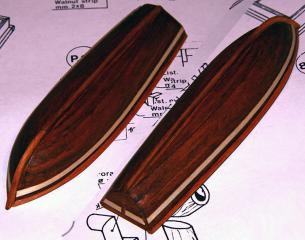

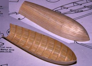

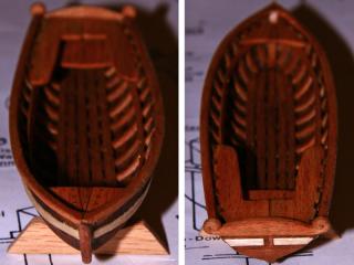

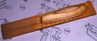

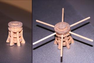

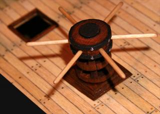

@crios Stiu ca nu arata asa, probabil nici nu o sa-l folosesc pana la urma, a fost mai mult un experiment sa vad ce pot face. Nu e facut dupa planuri e facut dupa cel de aici: http://modelshipworld.com/phpBB2/viewtopic...;&start=320 si un pic de aici: http://nautarch.tamu...s2/capstan2.jpg
Probabil o sa-l fac asemanator cu cel din planuri. Oricum cel livrat de revista nu e cel mai bun exemplu:
Imagine atasata: 9_8.JPG

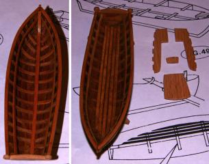

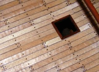

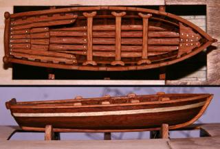

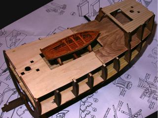

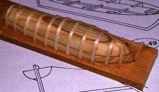

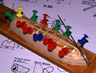

Si am terminat barcuta si am montat si puntea de la nr 9:
Imagine atasata: 9_6.jpgImagine atasata: 9_7.jpg

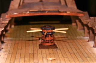

E, Bigule, atunci o sa fie interesant cand o sa ajungem la cabestan. :shifty:

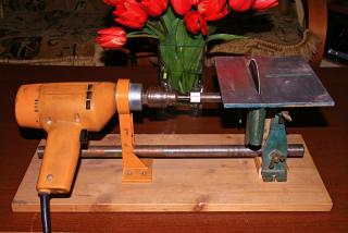

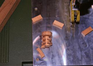

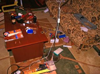

Nu faci te rog o poza la circular ?
Sigur. Desi pare improvizat e facut "din fabrica" in configuratia actuala, inclusiv bormasina. Face galagie ca la balamuc si nu e foarte precis, in special masa nu e la 90 de grade fata de lama, ii lipseste si ghidajul. I-ar fi buna si o lama cu vidia, inca nu l-am desfacut sa vad daca se potrivesc cele de la proxxon (din ochi axul pare de 10mm). Da' imi fac treaba cu el, am reusit fara probleme sa fac file de 1mm x 2,5mm pe 60 cm.
L-am gasit sambata in targul de vechituri din valea cascadelor. Acolo am mai gasit si burghie de la 0.2 la 0.8 (din 0.05 in 0.05) cu un leu bucata. Inca mai caut tabla de alama, o sa merg in spate la obor, parca acolo aveau mai multe materiale brute.
Imagine atasata: 9_9.jpg

Poti aplica peste masa existenta o alta masa ceva mai lunga, ca sa -ti sprijini mai bine pe ea elementele pe care le tai.Degetele tale vor fi mai in siguranta si daca montezi deasupra panzei o aparatoare. O fapta buna ar fi si sa renunti la lemnul ala de fag, nu e chiar ce trebuie.Incearca sa gasesti ceva fructiferi( prun, visin...) Succesuri...

Foarte interesanta scula. Poti dezvolta? Ce fabrica a facut-o, se gaseste dee cumparat?

Se poate fabrica una poate chiar mai performanta si in orice caz mult mai silentioasa cu un electromotor de masina de spalat sau chiar de la un storcator de masina de spalat din cele vechi. Efortul financiar e minim dar e nevoie de oarece indemanare si un minim de scule

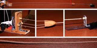

Aparat de impletit franghii improvizat din cateva roti dintate de plastic si un motoras electric:
Imagine atasata: 10_1.jpg
Cea din imagine e pentru ancora si e facuta din 45 de fire de papiota de bumbac. Luceste asa de la blitz, in realitate e destul de mata si culoarea canepei.

Felicitari... excelent rope-walk-ul asta... si foarte simplu fata de altele vazute pe net.
Neaparat trebuie sa fac si eu unul.

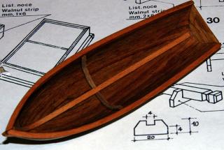

Si inapoi la tema principala a threadului:

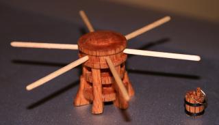

Cu parere de rau o sa renunt la cumpararea revistei. Tot respectul pentru DeAgostini ca au popularizat modelismul (si hobby-urile in general, in aceasta lume obsedata de bani si fitze). Dar eu nu sunt o fire rabdatoare, adica pot pili 2-3 zile la o piesa de cativa centimetri dar nu pot astepta 4 luni ca sa primesc piesele ce pot fi asamblate intr-un weekend. Daca era a zecea corabie pe care o fac nu cred ca era o problema, da asa e peste puterile mele.

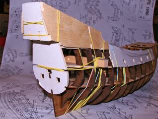

Asa ca am luat pozele pieselor de la rusi si am inceput sa le fac singur la traforaj. Mai jos vedeti rezultatul a 2 ore de munca (fata de o luna asteptare pana la numarul 14):
Imagine atasata: 10_3.jpgImagine atasata: 10_4.jpg

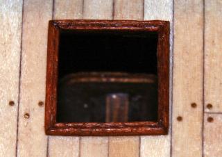

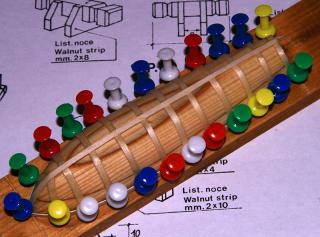

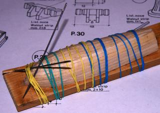

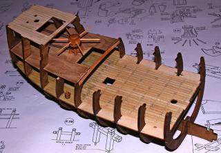

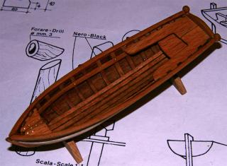

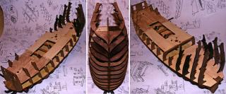

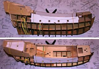

Echivalentul numarului 20, deocamdata doar dry-fit, ca sa vad daca am nimerit scala la toate piesele si daca se imbina toate cum trebuie:
Imagine atasata: 20_1.jpgImagine atasata: 20_2.jpg
