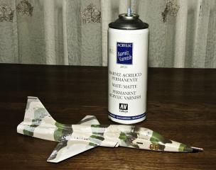

Daca doriti sa aveti sansa sa fiti posesorii unei machete precum cea din imagine, folositi cu incredere lacul mat Vallejo. Rezultate garantate.
Imagine atasata: lac_mat_vallejo.jpg
Acum, sa vad cum o scot la capat. :shifty: :shifty: :rofl:
Postat 30 March 2011 - 07:39 AM
Nasol! Eu demult nu mai am incredere in produsele Vallejo, fara suparare pentru unii! Din cite stiu tu dai cu Future pentru a proteja vopseaua si pentru a avea o baza pentru decaluri. Nasol ca la dizolvat si pe ala! Parca si decalurile sau dizolvat, vad bine?? Cred ca vei fi nevoit sa cureti macheta complet, incearca cu Mr. Color Thinner, poate merge!
Postat 30 March 2011 - 08:51 AM
Mi-a mai venit o idee, poate a reactionat numai Future! Da cu amoniac poate scapi mai ieftin! :shifty:
Postat 10 April 2011 - 09:17 AM
Nasol. Cartula, incearca sa vezi interactia cu vopsea email si acrilic plus cea de la Vallejo. Poate cu aia se potriveste.
De asemenea, vezi cum se comporta cu Future, poate asta e cauza.
Din poze, mie imi pare ca ar fi acumulari de agent de matuire? Sa nu fi agitata doza suficient? (nu prea cred.... :hi: )

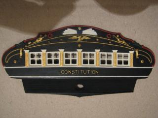

Aoleu, tocmai vroiam sa cumpar si eu asa ceva. Am de lacuit urmatoarea piesa:
Imagine atasata: IMG_0042.JPG
Negru + rosu = email, auriu = acrilic.
Vad ca sunt sanse mari sa o stric? Nu ca ar fi perfecta, dar oricum... :)

Eu am folosit lac Vallejo pe culori de la acelasi producator cu rezultate foarte bune. Atat mat, cat si lucios. Ulterior am folosit uleiuri si pasteluri "la greu", fara probleme. Poate cu emailul nu se impaca prea bine?

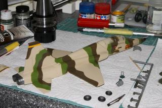

Ca sa nu o las in coada de peste, dupa mult timp petrecut curatand porcaria produsa de numitul lac, am reusit sa rezolv problema. Am curatat cu amoniac. Acum e ca nou, i-am aplicat din nou Future si isi asteapta randul pentru finalizare
  • Imagine atasata: IMG_9038.JPG
