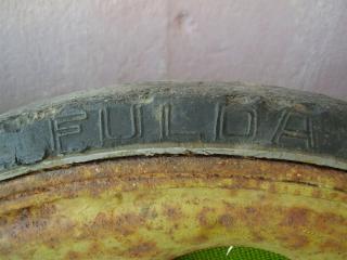

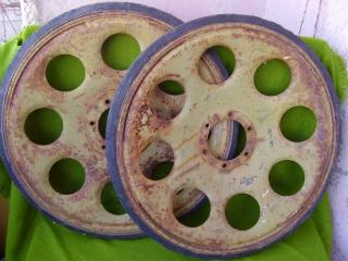

Atasez si unele din cele mai reusite poze color pe care le am, sunt excelente, iar culoarea de baza se poate vedea perfect.
Eu prefer Humbrol 83 "Ochre", mi se pare mult mai apropiata culoarea aceasta de culoare de baza a vehiculelor germane din perioada februarie 43-octombrie 44 care apar in poze color.
Nu spun ca "Sand" ar fi incorect, e corespondentul lui Dunkelgelb, dar "Ochre" e corespondentul lui Dunkelgelb nach Muster, a doua culoare de baza a vehiculelor din acea perioada.

Culorile germane cred ca vor fi permanent subiect de discutii, controverse si dezbateri. Am gasit intr-un Steel Masters mai vechi un articol, dintr-o serie mai mare, scris de Jean RESTAYN, despre culorile folosite de germani incepind din 8 Februarie 1943.
Cred ca J. Restayn este bine cunoscut majoritatii celor de aici fiind autor a sute de profiluri color de vehicule militare, carti de specialitate si articole in Steel Masters si SM Hors Serie. Si iata ce spune despre acest subiect, pe scurt.
- se pare ca au existat mai multe nuante ( ulori ) de baza. Prima a fost una "civila", aplicata de obicei pe vehiculele agricole - RAL 7028, un fel de galben spre bej. Utilizata la inceputul perioadei dar si spre sfirsitul conflictului.
- daca griul ( Panzergrau ) se caracteriza printr-o paleta larga de nuante, galbenul-nisip are o gama mult mai mare, cum o demonstreaza vehiculele ce au reusit sa supravietuiasca.
Dintre aceste multe nuante, Restayn prezinta 6 principale :
_ galben inchis spre ocru. Folosita in perioada 1943-44 si care ar putea fi RAL 8020.
- galben inchis verzui. Folosita in machetism si care se regaseste in multe foto de epoca.
- galben inchis rozaliu. Se regaseste pe vehiculele utilitare si pe accesoriile metalice.
-galben inchis brun. Vizibila in foto de epoca si pe vehiculele bine conservate.
- galben inchis bej. Foarte apreciata in restaurarea vehiculelor, putind fi asociata RAL 7028.
-galben inchis cenusiu. Folosit pe cele 2 Tiger de la Saumur. De notat ca tonul de gri poate fi accentuat de folosirea Zimmerit-ului.
- denumirea oficiala a culorii - Einheitsfarbton Dunkelgelb nach Muster - culoare inregistrata si standardizata galben inchis.
- diversitatea nuantelor s-a datorat mai multor factori :
- mai multi producatori care, chiar daca au folosit aceeasi reteta, au avut pigmenti de calitati si origini diferite.
- diversitate diluant - diversitate baze vopsele - de la rasini pina la materiale mai sofisticate.
Vopseaua era livrata sub forma de pasta si se putea dilua cu benzina sau alti diluanti iar aplicarea se facea cu ce avea fiecare la indemina : perii, pensule, bureti, pistol de vopsit.
De notat faptul ( interesant ) ca vopseaua era usor lucioasa, vizibil in foto de epoca.
Amestecul culorilor de camuflaj, brun si verde, dadea de multe ori efecte ciudate de : galben verzui, brun galbui, brun verzui.
Cred ca aceste informatii, putine si condensate, pot face sa vedem un pic altfel lucrurile si sa ne dea o mai mare libertate de abordare.

Revenind la culori, vopseaua de pe rotiile din fotografiile prezentate imi pare un RLM 02 (de, deformatie ...profesionala
), nitel mai deschis sau chiar RLM 63!
