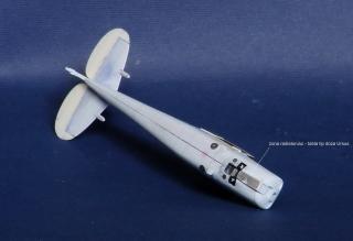

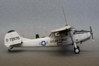

Am inceput aceasta macheta la inceputul lui decembrie 2010 (in aceeasi idee de final de an - o macheta mai nerazboinica), timp in care m-am ocupat de cioplit, gravat, regravat, pilit, nituri, etc. De fapt, m-am ocupat e mult spus, procentajul covarsitor in activitatea depusa avandu-l planificarea strategica.
Macheta este un Airfix cam de cand eram eu la gradinita (si a curs ceva apa pe Dambovita de atunci). Eu am vazut-o pentru prima data intr-un catalog Airfix prin '95 si de atunci ma gandesc la ea, desi stiam ca e un kit slab calitativ (mai exact, capabil sa te trimita la Spitalul 9).
Un review scurt si pertinent al machetei - http://www.cybermodeler.com/hobby/kits/air...rfix_1058.shtml
O prezentare cioclopedica a avionului - http://en.wikipedia....na_O-1_Bird_Dog
Pe scurt, grosimea plasticului e incredibila (constatare valabila si pentru piesele transparente), detaliile sunt in pozitiv (lucru nu chiar rau), urmele de turnare nenumarate (urme de pini si scufundari de material), iar ingineria kit-ului e greu de inteles.
Ca sa mai upgradez barzaunele, am luat 2 seturi scoase de Pavla, respectiv http://www.cybermodeler.com/hobby/details/...pav_72079.shtml si http://www.cybermodeler.com/hobby/details/...pav_72104.shtml
Sunt excelente, dar necesita multe, foarte multe ore de freza, pila, smirghel, scriber, etc.

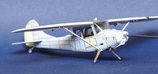

De asemenea, am mai luat setul de PE de la Airwaves, care se vede in prima foto. Practic, am dat banii degeaba (pana la momentul asta nu s-a potrivit fara ajustari majore niciuna dintre piese, dar tot mai sper la capacele motorului).
In a doua foto, se disting seturile de upgrade-uri.
Imagine atasata: AEC72138.jpg Imagine atasata: DSC01387.JPG
Seturile Pavla scot macheta la lumina. In schimb, setul Airwaves e praf. L-am luat in primul rand pentru o piesa care dubleaza, pe interior, tavanul cockpit-ului (ala cu 6 ochiuri de geam). N-are nicio treaba cu deschiderile facute in plastic pentru a lasa loc pentru suprafetele transparente. Nici macar nu poate fi folosit de ghidaj pentru a mai freza din plastic. Nu se potriveste de niciun fel (pe aici e mai mare PE-ul, pe colo e mai mare deschiderea din plastic, e mai stramb, e mai ascutit ...).
Dar n-am debordat: in vreo 2 zile, am subtiat, pe interior, tavanul in speta - initial avea cam 2mm; deoarece am inlocuit piesa aferenta transparenta, cu o folie de acetat, am frezat / pilit / smirgheluit peste 1,5mm din aripa superioara.
In alte 2 zile, am impartit reperul PE in cauza in 4 si l-am potrivit cat mai bine. Prin ajustari continue cu o freza, am facut ca gaurile sa corespunda. Spatiile dintre cele 4 piese PE rezultate le-am gandit astfel incat sa fie mascate de grinzile din plafon, facute din profil Evergreen.
Am mai folosit din setul Airwaves blindajele de la scaunul chilotului si, dupa cum am mentionat anterior, sper sa se potriveasca niste capace pe la motor. Mai sper la 2 piese care reprezinta picioroangele pasarii. In rest, usa e cu vreo 2 mm mai scunda, bordul cu vreo 2mm mai lat, etc.
Citand dintr-un mare clasic in viata (cunoscut in mediu ca 109), macheta asta a devenit un fel de cruce pe care trebuie sa o duc la sosire. Tot el mi-a zis ca-mi aleg niste subiecte de kkt (numai ca sa-l enervez si tot am sa termin macheta asta).

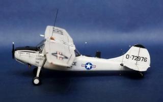

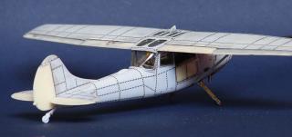

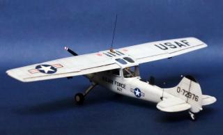

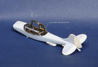

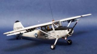

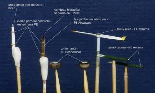

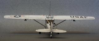

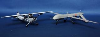

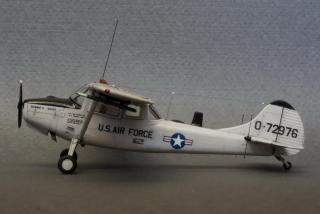

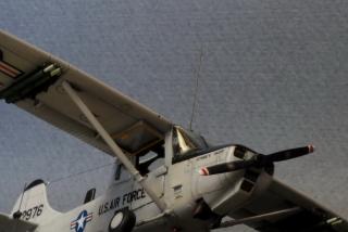

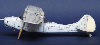

Dupa 5 luni de munca (mai mult de pauze), iata ce am obtinut (am ales sa scriu pe imagini ce am facut in plus - mi se pare mai clar decat o insiruire de liniute):
Imagine atasata: DSC02279_text.jpg Imagine atasata: DSC02275_text.jpg
Imagine atasata: DSC02280.JPG Imagine atasata: DSC02282_text.jpg
Imagine atasata: DSC02287_text.jpg Imagine atasata: DSC02288.JPG
Imagine atasata: DSC02291_text.jpg Imagine atasata: DSC02299_text.jpg
Imagine atasata: DSC02292_text.jpg Imagine atasata: DSC02296.JPG

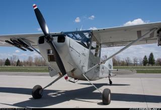

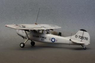

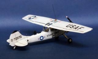

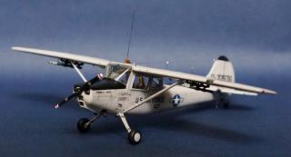

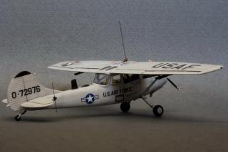

Aici chiar vroiam sa va cer sfatul. Am doua variante :
1. Am si vopsea si decaluri. Imi place pentru ca e foarte simpla, dar nu imi place cum e pozitionata cocarda fata de inscrisul cu US AIR FORCE de pe lateral
Imagine atasata: 1711406.jpg Imagine atasata: birdog976.gif
Imagine atasata: O_1.jpgImagine atasata: o1_rx_config_freeman.gif

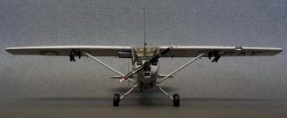

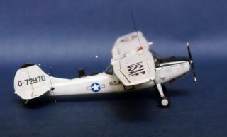

2. Am vopsea dar nu prea am decaluri (ARMY si serialul de pe deriva). Imi place ca-i oliv, dar nu-mi place deoarece e cam incarcata. Treaba ca-i oliv nu e neaparat un avantaj - si interiorul e tot pe verde
Imagine atasata: ibda8416.jpg Imagine atasata: O1Smoking07.jpg
Caline, ma cunosti bine. Eu fac machete exclusiv pentru mine. Sa nu ma intelegeti gresit: ma gadila sa primesc feedback-uri pozitive, dar daca asta ar fi un scop in sine, as fi mai activ pe forum. Prefer sa lucrez ceva decat sa fac poze, sa le prelucrez si sa le postez.
La orice concurs de machete aero, as fi descalificat din prima - nu fac urmele de afumare de la esapamente (nu vreau, pentru ca parca murdaresc macheta). Nu vreau, pentru ca fac machete pentru a ma uita apoi la ele. Eu. Ca am participat la cele cateva expozitii - am participat pentru placerea de a ma intalni cu niste colegi de suferinta. Asta abia mi se pare important.

Marinelu, parerea mea: alege prima varianta. Motive? Cred ca le-a subliniat, oarecum, Vlad. Adica e mai deosebita decit cea oliv, culoare ce se gaseste pe toate drumurile. Parerea mea! Hic!

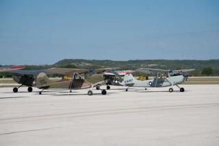

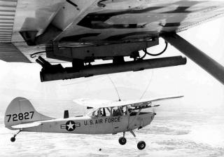

FOARTE FAIN , in ciuda faptului ca , dupa cum vad , a fost realmente un " Dog" ! FELICITARI si din partea mea Alexelule ! :-D Desi nu-mi place nici una dintre variantele de vopsire , cel gri cred ca v-a scoate in evidenta postul de pilotaj si e oarecum in spiritul epocii . Daca insa iti place mai mult olive-ul am gasit pe net unul mai putin complicat ( foto a/n) , desi mie imi place cel mai mult dintre toate variantele cel din foto color .imi pare foarte ..." de Vietnam" :-P . Din pacate nu am gasit nici o foto cu avionasul in camuflaj tricolor .
  • Imagine atasata: bird_dog_Sheridan_IL_60s_L_19.jpg
  • Imagine atasata: bird_dog_p278.jpg

Alege fara nici o remuscare prima schema de vopsire. Pana si pozitia decalului este mai interesanta. Faina treba pana acum. Apropo de scara: sa-i vad pe cei ce lucreaza la scari mari montand un PE de cateva zecimi de mm cand un stranut, un mobil sunand, sau orice alt subiect de distragere a atentiei te poate face sa -ti iei adio de la piesa daca nu te protejezi contra zborului acesteia. Am vazut la unii care au spatiu ca si-au vopsit pardoseala in alb in jurul mesei de lucru ca sa poata gasi PE-urile zburate.
