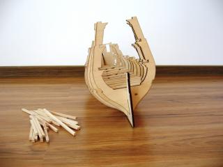

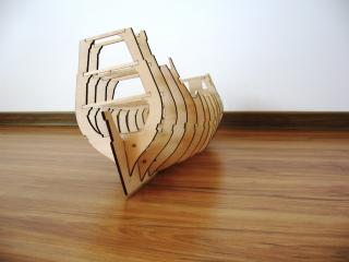

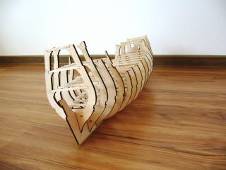

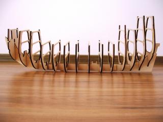

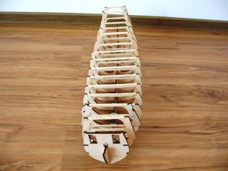

Dupa saptamani intregi de asteptare pentru piese, scaparea de sesiune si mutare de domiciliu a venit vremea sa incep contructia din propriul santier naval. Imagine postata In afara celor postate in topic-urile generale aferente acestui galion, pe care nu le mai repet inca odata aici continuam cu urmatoarele:

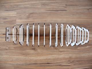

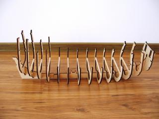

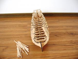

chila a fost lipita conform instructiunilor cu intariturile aferente. Mai intai am lipit traversele ce sustin prima punte pe coaste apoi le-am lipit pe acestea din urma pe chila. Coastele nu au fost lipite ordonat, adica una dupa alta ci am lipit mai intai coasta numarul 4 apoi 2 dupa care am sarit la coasta 12 pe care am lipit-o definitiv dupa ce am montat provizoriu cele doua jumatati ale puntii. Dupa aceea am revenit si-am lipit coastele 5 si 7 ca dupa uscarea aracetului sa lipesc coasta 16 definitiv cu mijlocul puntii montate provizoriu. Iar am lipit restul de coaste respectiv 13, 14, 15 apoi am sarit la ultima coasta (nr. 25) si procedand ca mai inainte.

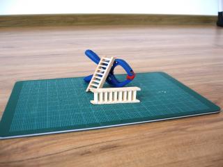

Deocamdata m-am oprit dar nu inainte de a construi si doua scari ale galionului. Acum este w-end, muncitorii sunt liberi iar unii dintre ei se pregatesc sa se duca la cinematograf sa vada un film cu, corabii Imagine postata.

Arata bine si vad ca nu se vad problemele de care s-au plans majoritatea ,,inaintasilor''. Nu inteleg totusi, iar asta nu numai la tine, de ce se merge pe varianta ,,de ce simplu cand se poate complicat''. Ar fi fost mult mai usor de lucrat daca nu lipeai traversele de la coverta decat dupa fixarea si filarea puntii principale, o sa te chinui putin printre ele.

sper sa nu ai probleme cu montarea partii de mijloc a puntii principale. e dintr-o singura bucata si nu stiu pe unde o sa intre...

Multumesc pentru suport si ingrijorare dar nu sunt lipite decat traversele puntii principale, celelalte traverse le-am taiat la dimensiuni iar in fotografii sunt punse provizoriu. Nu sunt lipite doar masurate, taiate si puse cu mana pentru a imi face o idee si o privire de ansamblu. Traveresele zac intr-o punga ferite de lumina soarelui.

Mai buna o confuzie scuzabila decat o certitudine regretabila. Daca tot stau lucrurile asa, nu ai in vedere si modificarea traverselor pentru a scoate arcul transversal la coverta? O sa impice si alte modificari ulterioare dar eu zic ca se merita.

Interesanta propunerea ta insa este primul meu proiect de acest gen, pana acum nu am facut decat mici contructii feroviare la scara 1:87 iar ca sa ma apuc de modificari la galion cred ca ma depaseste un pic. Daca nu am facut pana acum nici un fel de nava, galionul in cauza este ca un test pentru mine. Pentru inceput prefer sa fac o lucrare simpla, curata care sa-mi dezvolte priceperea in acest domeniu.

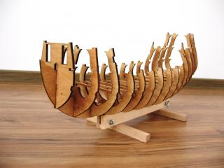

Astazi am dat prima mana cu lac, nuanta de stejar. Din pacate lucrurile se misca mai greu un cazul meu adica voi progresa un pic mai incet.
