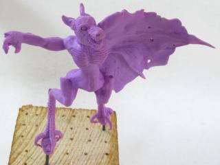

Ce pot sa zic.....nebunia a inceput acum 4 luni. Cu totul si cu totul intamplator am aflat de colectia D'Agostini....mi-au placut tare kiturile de nave, si am intentionat sa-mi iau una. Am inceput sa ma informez pe net, si aici si in afara....la un moment dat am cautat preturi pentru crew figurine....si asa am intrat pe site-ul de la Andrea Miniatures. Ce pot sa zic, am fost impresionat de ce pot sa faca baietii aia....dupa care evident ca am gasit si alte site-uri de profil care mai de care mai interesante. Asa ca a inceput sa ma manance palma....si incepand de prin Martie am inceput sa ma jos cu pasta polimerica....pentru ca ducem lipsa din cate am observat de material dedicat pentru miniaturi, am incercat cu cernit..dar mi-am dat seama ca nu se potrivea pentru ce mi-as fi dorrit eu sa fac....asa ca am trecut pe fimo. Cum nu am cu ce altceva sa-l compar, pot spune ca pe moment is multumit de cum reactioneaza la modelaj.....inca am multe lucruri pe care trebuie sa le descopar...inca mai am de lucrat enorm la tehnica, detalii, si alte lucruri de genul asta. Am un spirit autocritic bine dezvoltat, dar totusi nu pot sa fiu atat de obiectiv pe cat as vrea, asa ca va solicit ajutorul.
In ultima poza is primele figurine care le-am facut (neterminate din diferite motive).

Pt primele sculpturi mie mi se par absolut grozave. :good: :good: :good:
Unde ai gasit fimo[? -si cu cat] si cam la ce scara s-ar incadra figurinele pe care le-ai facut?
Te intreb ,fiindca i-am facut si eu la fiu-meu un mumakil si un templier[care s-a si rupt ulterior],din lut de modelaj,pt scara 1/72.
Daca poti sa si explici etapele pas cu pas, ar fi grozav...

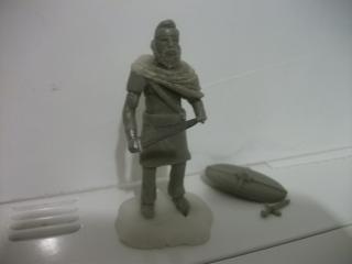

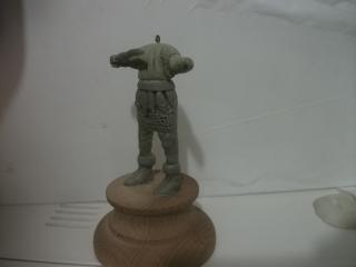

atasez si eu cateva poze cu ce ma mai joc dar nu prea mai am timp acum am citit mult si m-am documentat dar trebuie ca practica sa primeze si multe incercari oricum tinem legatura
  • Imagine atasata: DSCF0829.JPG
  • Imagine atasata: DSCF0827.JPG
#16 Useril este offline   silviug2009
  • Postari: 469
  • Inregistrat: 23-May 11
Postat 07 June 2011 - 07:41 PM
Dupa cate vad te-ai orientat spre batrana si stravechea Dacie (si nu vorbesc de masina :D )
Nu-mi dau seama la ce scara is facute, si ce material ai folosit. Oricum, nice job!
As vrea sa-ti sugerez ceva. Legat de armura (zale)....Vad, sau cel putin asa se vede, ca tu ai vrut sa redai ideea de zale, doar facand gauri. Incearca altceva. Atunci cand impingi cu pusher-ul (sau cu ce dai tu gauri) sa-l tii usor inclinat, in asa fel incat atunci cand vei impinge pentru a doua oara, a doua gaura sa intrepatrunda putin gaura facuta inainte. Dupa ce vei adauga un sir intreg de zale in felul acesta, randul de zale urmator fa-l in sens invers sensului in care le-ai facut pe cele de pe primul rand....Nu stiu daca m-am facut inteles...
Ar trebui sa arate ceva de genul...
In rest...spor amandurora :), ca de asta e nevoie, munca multa
