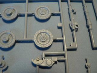

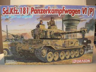

Acum citeva saptamini va spuneam ca vreau sa ma apuc de blindate si imi astept macheta (primul blindat facut de mine).
Acum citeva zile a sosit cutia si azi am avut in sfirsit suficient timp liber sa pot sa o studiez.
Nu vreau sa fac o recenzie a machetei, dar oricum vreau sa va dau citeva informatii despre ea.
Producator - Dragon
scara 1/35
Numar piese 237 (cu toate ca eu am senzatia ca sunt mult mai multe in cutie)
Din toate recenziile citite rezulta ca kitul nu este perfect:
- trebuia sa fie acoperit de Zimmerit,
- portuile de pistol sunt prea sus,
- priza de aer din spate, pentru motor avea alt tip de grilaj
- blindajul frontal aditional avea o forma putin diferita
- nu exista si al doilea port pentru tragere cu pistolul ci un hublou de salvare
- rama de protectie a inelului turelei este gresit pozitionata

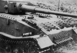

In total am ajuns la 10 puncte care trebuiesc corectate dar nu cred ca asta sa fie o catastrofa. Cel mai mult ma deranjeaza lipsa Zimmeritului care va transforma macheta din ceva relativ usor intr-o adevarata aventura (cel putin asa simt eu)
dragon nu este vinovata de aceste inadvertente - cea de-a treia poza a aprut dupa ce macheta a fost scoasa pe piata si schimba multe din datele cunoscute initial.

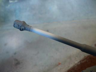

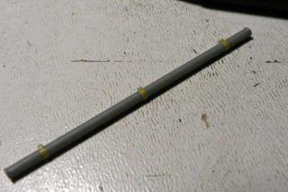

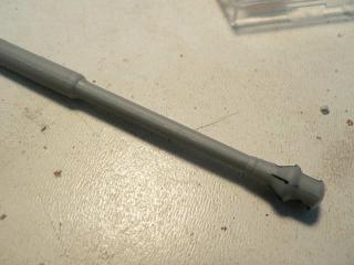

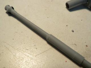

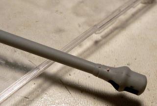

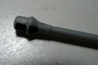

Piesele sunt excelent finisate, fara bavuri si urme de injectie. Am studiat putin teava si mi s-a parut ok.

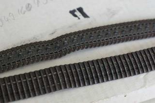

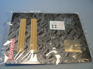

Senilele sunt din vinil moale si in cutie mai sunt si doua placute cu fotodecupaje.
  • Imagine atasata: P1050415.JPG

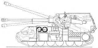

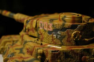

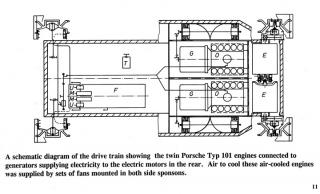

Este un blindat extraordinar - depasea tot ceea ce fusese construit pina atuci.
Cele doua motoare pe benzina actionau doua generatoare, care la rindul lor actionau doua motoare electrice, sistem ce permitea o flexibilitate in transmisia miscarii la rotile motrice mult mai mare decit o cutie de transmisie obisnuita.
Dar barele de torsiune longitudinale au fost o catastrofa, in momentul prezentarii blindatului lui Hitler, la prima intoarcere deja pocnisera doua dintre ele.
(Nici clasicul Tiger a lui Henschel nu statea mai bine, Henschel care era in turela a oprit tancul si s-a coborit a venit pe jos pina la Hitler deoarece ii era frica ca daca mai tine motorul in sarcina, va lua foc tot tancul - a pretextat elegant ca nu dorea ca zgomotul sa le tulbure conversatia).
Ce i-a ingrozit cel mai mult pe cei din armata a fost ca mecanicii nu aveau cunostintele necesare pentru a intretine si repara asa ceva. Instruirea lor avea sa dureze o vesnicie.
Ulterior Henschel a cistigat concursul iar armata a cerul (ca back-up) lui Porsche sa confectioneze 90 de sasiuri, in caz ca la Henschel se intimpla ceva.
Pe aceste sasiuri au fost ulterior montata o cazemata si un tun de 88, fiind cunoscute sub numele de Ferdinand, apoi Elefant. Un vanator fara perece pe cimpul de lupta, dar ca de obicei, prost utilizat din punct de vedere tactic de catre germani.

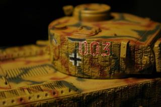

Cert este ca a existat un singur tanc Tiger I cu sasiu Porshe, in cadrul Schwere Panzerjager Abteilung 653 - tancul comandantului. Restul de vehicole fiind Elefanturi intretinerea nu era o problema asa de mare.
Exista doar trei fotografii (proaste) ale acestui vehicol, condus de Hauptmann Grillenberg (003 pe turela). vehicolul a fost utilizat intre aprilie si julie 1944, cind a fost pierdut intr-o inclestare cu rusii.
Christian
PS - M-am decis sa deschid un thread si sa fac poze in fiecare etapa a constructiei acestei machete. poate ii va ajuta pe incepatori sa abordeze constructia unei machete altfel.

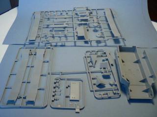

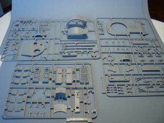

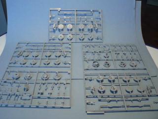

Sunt 9 rame cu piese - asta am uitat sa va spun.
  • Imagine atasata: P1050418.JPG

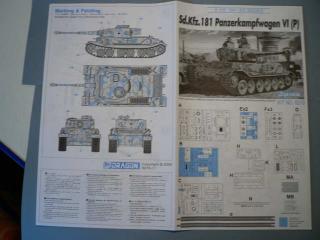

Si 8 pagini de instructiuni. Foarte detaliate

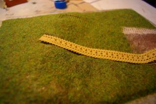

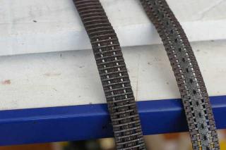

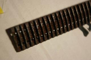

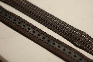

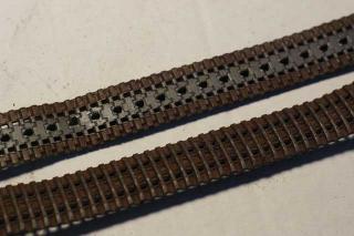

Senilele nu sunt din vinil, ci din DS 100, adicatelea Dragon Styren 100.
Deci, teoretic pot fi lipite cu adeziv normal, de polistiren si "tin" vopseaua foarte bine... fiind stiren. Am si io la fel, la cateva 72-uri.

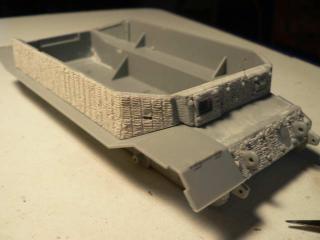

Daca vrei sa scapi de zimm, incearca o conversie in configuratia prototipului. Era panzergrau... si avea ceva deosebiri, mai ales la turela si la puntea motorului. Vezi daca nu este "gresita" in acest sens !

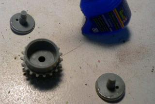

Pai... de cand un chinez mic si cu ochelari, mare specialist marketing, a hotarat ca senilele patina cu patina sau patina/segmente, in cazul 72ului, sunt cam dificile pentru marea masa de cumparatori puturosi.
Apoi, noua lor "inventie" cu DS100, li s-a parut mult prea geniala, panaceul universal impotriva durerii de cap, sau de altceva, in cazul "delicatei" operatiuni de insenilare...
Adevarul este ca, DS100, e oricum preferabil vinilului ordinar, deoarece este totusi un polistiren flexibil, cu toate avantajele la lipire/vopsire care decurg de aici ! Si poate fi injectat si cu detalii foarte fine/realiste si mai ales cu "undercut"-uri.
Totusi, cel putin in umila-mi opinie, tot o porcarie este el, incomparabil inferior senilelor din stiren solid, (sau metalice "Friuli"), mai ales la 35 si mai ales in cazul senilelor LATE.
Pentru ca e cam greu sa impiedici formarea unei "burti" negative intre cele doua jumatati ale rotii motoare si/sau intinzatoare, spre exemplu...
Io, cel putin, raman un mare fan al senilelor link&lenght, sau link&link si un mare "detestatoriu" al celor flexibile.
DAR... daca e sa fie flexibila... DS100 reprezinta o optiiune mai buna !

Scuze, intr-adevar senilele sunt dintr-un material special ce se poate lipii cu adeziv obisnuit.
Noile modele Dragon au mai toate senile facute din bucati, si ce e cel mai misto esta ca in cutie iti livreaza si un fel de ghidaj din plastic, pe care sa asamblezi zalele astfel incit sa ia exact forma care trebuie !!! :lol:

PS - am uitat, Dragos, incearca sa inserezi niste bucatele de plastic subtire, pe roata din fata a tancului, sub senila, de o parte si de alta a dintilor de pe fata interioara (daca are senila asa ceva) si o sa vezi ca acel fenomen de indoire a senilei va dispare.

Multam fain, Christian, am aplicat deja metoda asta cu ranforsarea patinei prin spate, pur si simplu am uitat sa scriu de ea...
La mine la 72 nu-i atat de rau, senilele sunt mai mici...
Oricum, asa cum ziceam, DETEST ororile astea flexibile...

Intr-adevar DS100 este un material extraordinar.Nu este nici vinil , nici polistiren,dar beneficiaza de punctele albe ale amandurora -totusi-ar fi recomandat mai degraba la confectionarea de prelate si accesorii de diorame decat de figurine-in kit-ul Sd.Kfz. 251 a bagat Dragonu' asa ceva.Si-asta-i doar demonstratia de forta pe care au facut-o apropo dspre ce s-ar putea face cu materialul asta , dac-ar fi bine folosit.

In legatura cu ziimmeritul, vezi ca exista un articol despre asa ceva prin buna vointa lui Alguhan, http://cartula.net/m...m.php?itemid=40

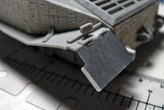

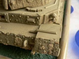

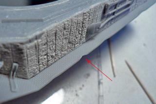

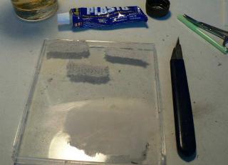

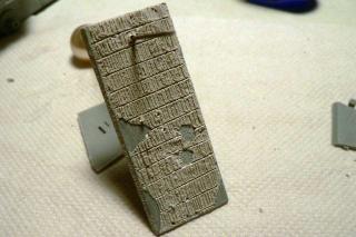

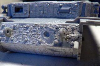

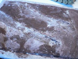

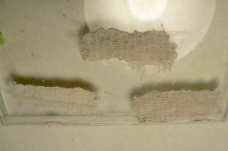

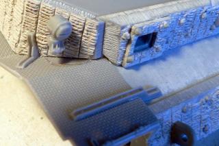

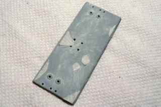

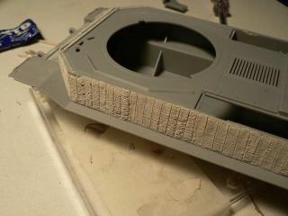

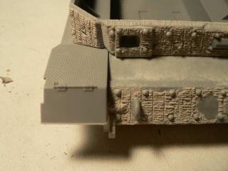

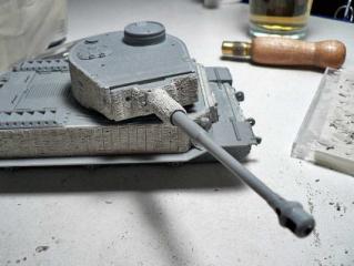

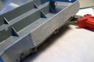

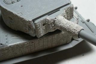

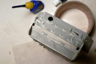

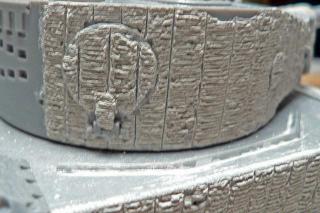

O sa incep sa postez, asa cum v-am promis intreaga construcite a acestei machete.
Daca fac ceva gresit sau daca credeti ca metoda poate fi imbunatatita va rog sa nu ezitati sa imi spuneti.

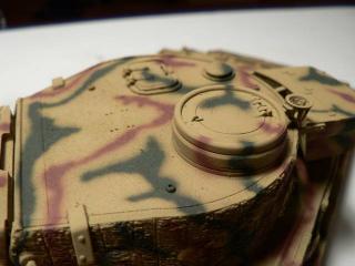

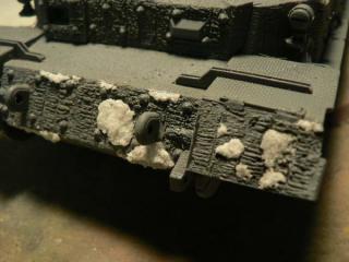

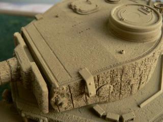

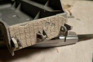

Deci, inceptutl inceputului – Am ales ca aceasta macheta sa reprezinte tancul, in luna iulie 1944, dupa patru luni de utilizare, chiar inainte de a fi pierdut intr-o inclestare cu rusii.
Este uzat, cu Zimmeritul sarit pe alocuri, cu urme de proiectile, si decolorat de razele soarelui.
Cu toate ca exista niste aftermarket seturi pentru accest tanc, facute de ATAK 35 am decis sa nu recurg la ele pentru ca mi se pareau artificiale. Zimmeritul era in realitate neuniform si avea prostul obicei sa se desprinda la socuri de pe suprafete intregi iar in cursul unei utilizari normale, oricum el se desprindea pe la colturi.
Setul produs de ATAK reprezinta un tanc nou nout, si nu prea da bine cu ceea ce imi doresc eu.

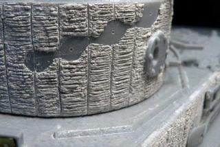

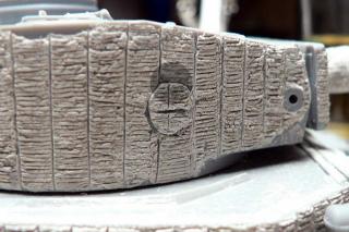

Deoarece tancul nu a avut Zimmeritul aplicat din fabrica este probabil ca calitatea aderentei si uniformitatea lui au fost mai proaste decit de obicei.
In primul rind am facut citeva increcari pentru a reproduce Zimmeritul – versiunea utilizata pe acest tanc.
Am folosit clasicul chit Putty de la Revell, pe care il vedeti in poza pe co carcasa de CD sparta. Daca nu am sparta, sacrific una pentru ca este destul de ieftina sa imi permita asa ceva.
In Zimmerotul de jos am pus prea mult putty si arata un pic scurs. In cel din dreapta am pus prea putin si l-am si lasat sa se intareasca prea mult. Oricum am nimerit in final varianta cea buna, cea din dreapta sus.
Si urmeaza sa va explic cum l-am facut.

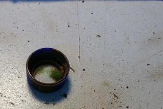

In partea de jos a imaginii putei vedea o suprafata unde am diluat un pic de putty, cu diluant obisnuit D500 si l-am aplicat cu o pensula cu fire din par de porc (tari) – prin pasta astfel obtinuta am reusit sa redau suprafata rugoasa si neuniforma, tipica tancurilor. Voi trata astfel toate suprafete care nu sunt acoperite de Zimmerit.
  • Imagine atasata: 001.jpg
#18 Useril este offline   curec_christian
  • Postari: 606
Postat 25 January 2006 - 01:28 AM

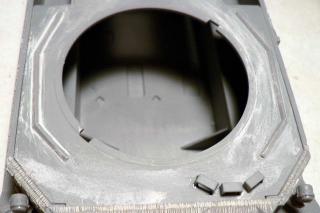

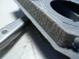

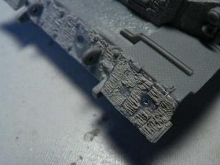

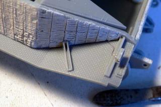

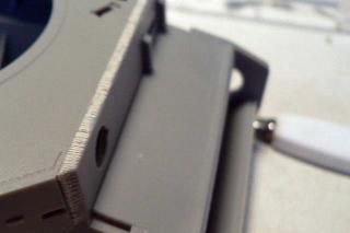

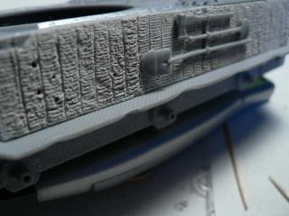

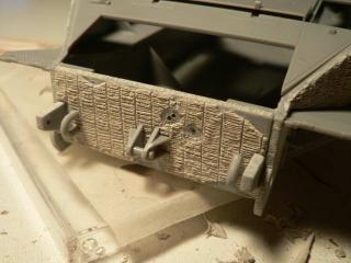

Am pus putty pe suprafata, exact ca si cum ai aplica o tencuiala pe perete. Cu un cutter am trasat in materialul moale liniile orizontale. Cind putty-ul s-a mai intarit un pic am trasat liniile orizontale, de jos in sus, astfel incit Zimmeritul sa dea impresia ca s-a scurs un pic (a facut o burta mica) in partea din centru. Liniile verticale le-am mai accentuat un pic cind putty-ul sa uscat ca sa para mai adinci si sa iti fure un pic privirea.
  • Imagine atasata: 002.jpg

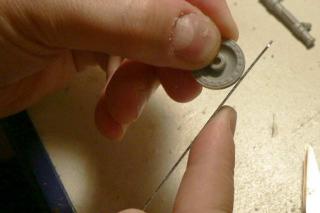

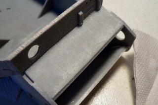

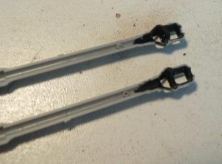

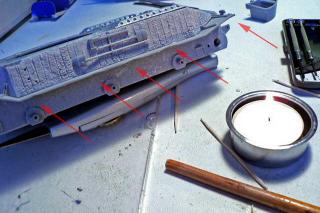

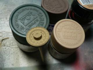

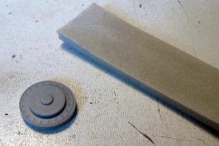

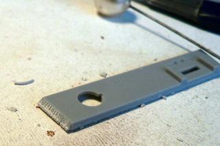

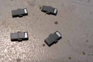

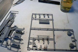

Am inceput prin a marca piesele de care nu am nevoie la macheta dar care sunt pe rame (uneori ele sunt in plus pentru ca exista diferite variante ale aceleasi machete iar alteori producatorul foloseste acelasi rama pentru doua kit-uri diferite). Unele le-am desprins de pe rama si transferat in cutia cu ‘resturi’.
  • Imagine atasata: 003.jpg
#20 Useril este offline   curec_christian

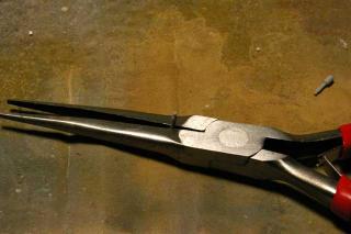

  • Postari: 606
Postat 25 January 2006 - 01:30 AM

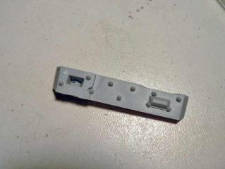

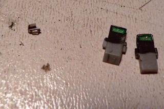

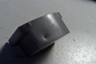

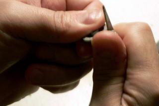

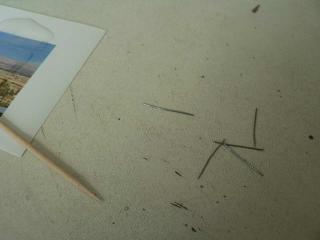

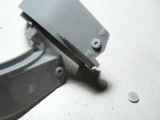

Am detast piesele de rama principala cu ajutorul unui banal cleste ‘Zwick’ si mare atentie la cum efectuati aceasta operatie pentru ca cea mai mica greseala va duce la un dezastru. Munca depusa pentru a remedia o piesa prost desprina poate fi extrem de mare.
  • Imagine atasata: 004.jpg
