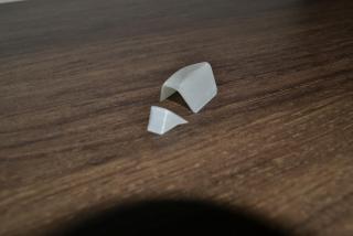

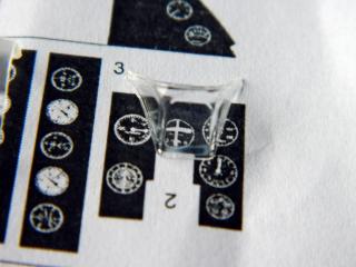

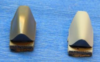

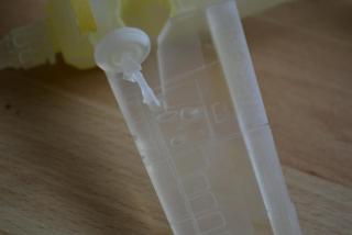

Cupola e din plastic vacumformat sau e turnata? Pare sa fie vacumformata....

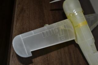

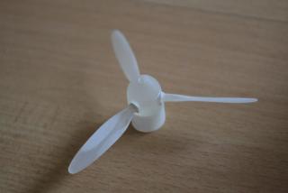

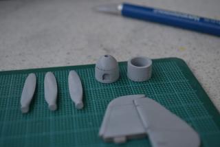

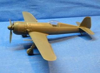

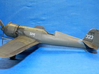

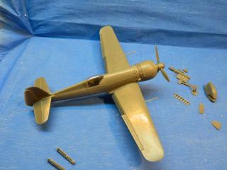

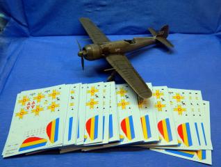

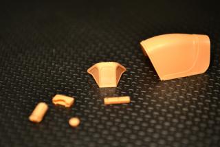

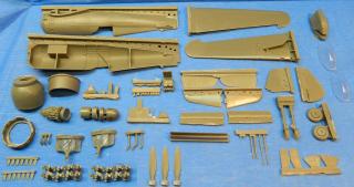

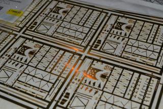

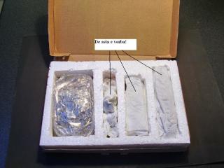

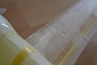

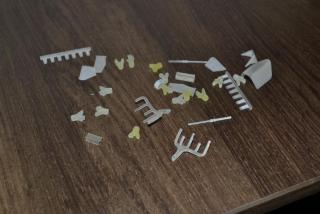

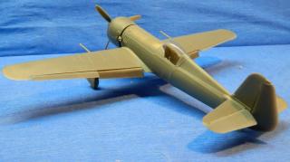

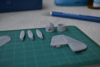

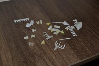

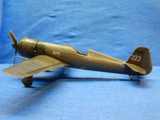

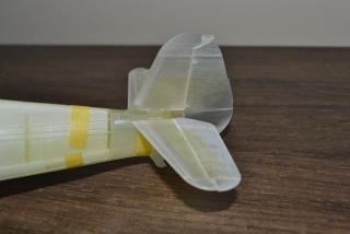

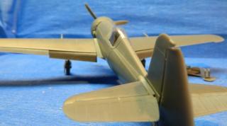

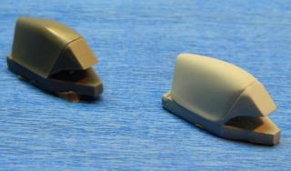

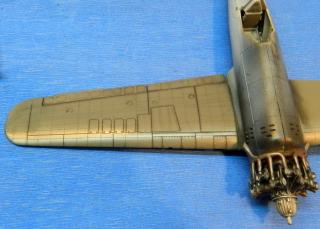

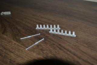

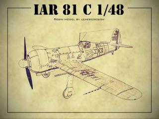

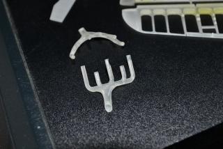

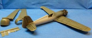

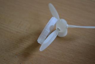

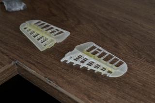

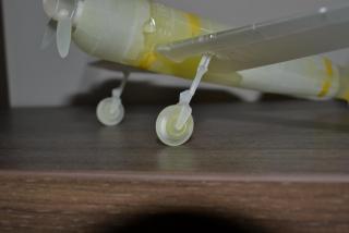

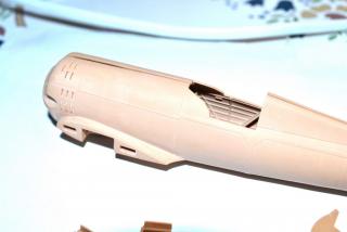

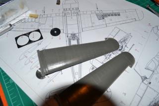

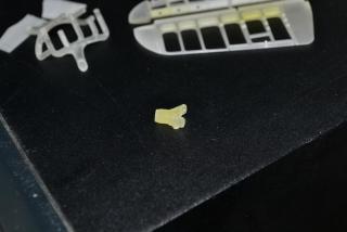

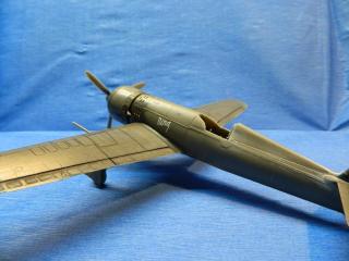

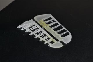

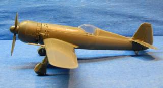

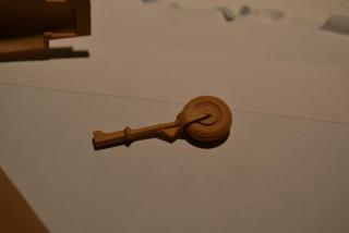

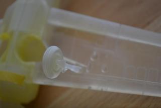

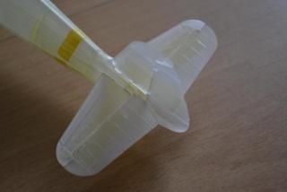

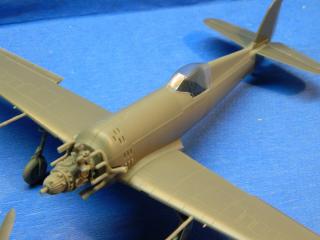

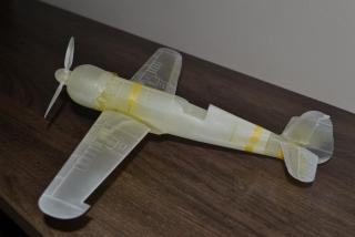

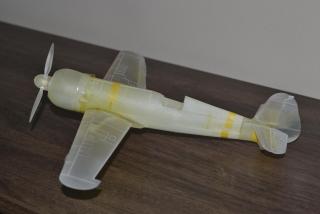

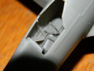

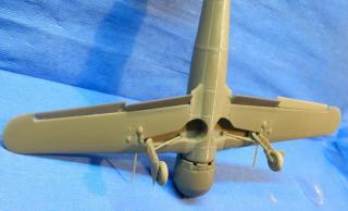

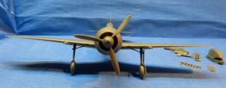

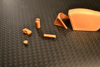

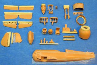

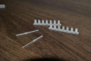

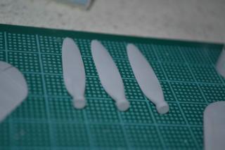

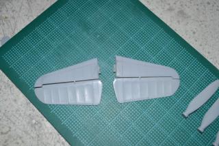

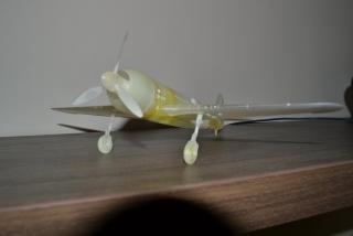

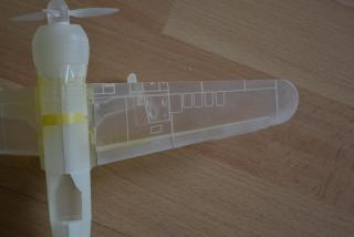

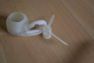

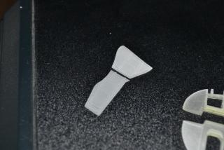

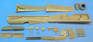

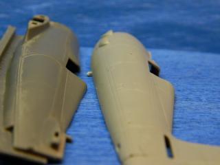

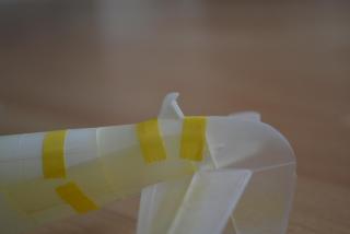

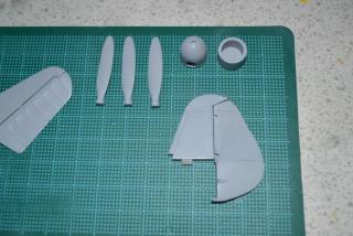

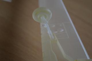

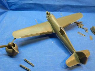

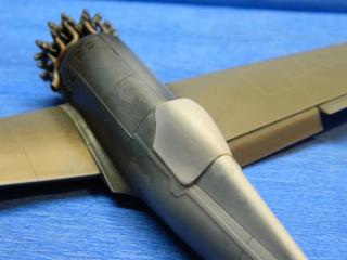

Ok . Am facut si ultimele poze din ciclu "preserie"
Raspunsuri:

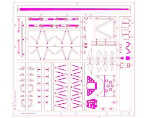

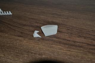

-"Cupola e din plastic vacumformat sau e turnata? Pare sa fie vacumformata...."- va fi vacuformatata in nr de 2 buc plus calapod de taiere (consider un must have daca dai chix la taiere) incerc si o var de upgrade din rasina transparenta alaturi de un posibil upgrade al cabinei ca set separat de macheta.

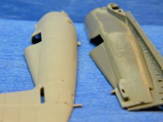

-In baia trenului nu stiu daca mai sunt detalii din PE dar cam atat s-a putut face - poate la o editie viitoare cu aripa mai scurta , sau alte var de armament vom incerca si o inbunatatire a baii trenului
-Varianta este IAR-81C- am atasat o poza in care veti putea vedea cam toata macheta exceptand decalurile , photoetch-urile si instructiunile (plus upgarde-urile la nituri/turnicheti si alte locuri mai sensibile)
Pt mine este proiectul care m-a entuziasmat cel mai tare - este ca aia de la tv de au reconstituit in calculator si mai apoi din ceara moacele primilor oameni -
UAU.... INCREDIBIL -AM AVUT NOI ASA CEVA ESTE CU ADEVARAT COMPARABIL CU ORICE AVION AL EPOCII LUI- Un avion frumos , cu aripi lungi de planor , cu doua tunuri care rup un pic din silueta de balerin aerian...
Sunt sigur ca pasionatii acestui avion si a aviatiei romane in general vor avea aceleasi simtaminte cand vor vedea macheta gata in mana lor...
Cam atat momentan - ne "vedem" cand am primul produs de serie.

Gata, m-am lamurit si cu baia, nu vazusem, in primle poze niste detalii!

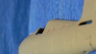

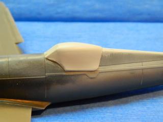

Mi se pare mie sau ia-i pus ciorapi invers?!!!
Oricum foarte frumos.
Cu respect.
#89 Useril este offline   mamutel
  • Postari: 1317
  • Inregistrat: 15-August 07
Postat 23 January 2013 - 11:41 AM
Vezi postareaAsgard, la 22 January 2013 - 09:47 PM, a spus:
Cu respect.
Oooo da - i-am pus ca la Fw-190 ... deh puterea obisnuintei....
Incercam sa remediem problema bombarii cupolei (acum e prea patratoasa si vom incerca sa o facem mai rotunjoara)
In rest nu uitati ca nimic nu e perfect si ca poate mai sunt lipsuri si scapari pe ici colo - ACOLO este nevoie de pasiunea voastra.
Multumim inca odata pentru suportul vostru moral!

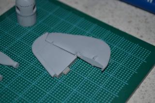

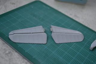

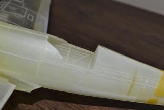

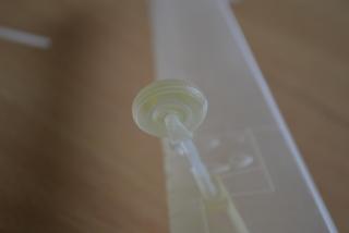

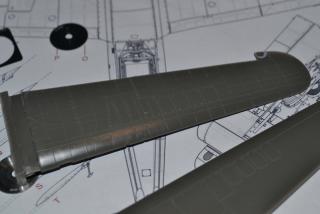

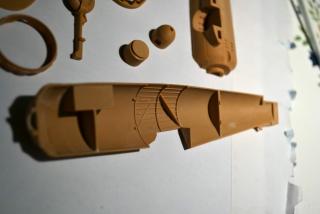

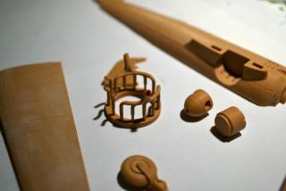

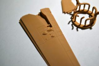

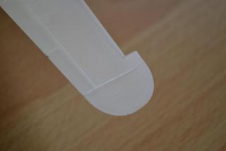

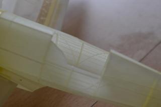

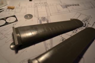

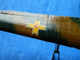

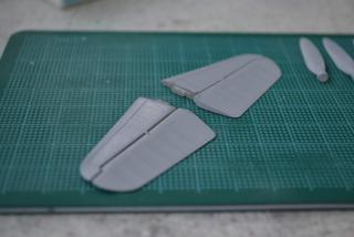

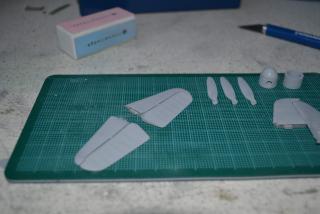

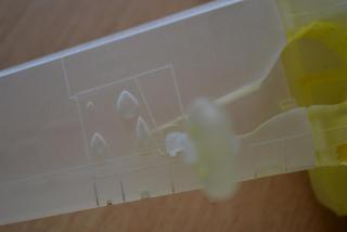

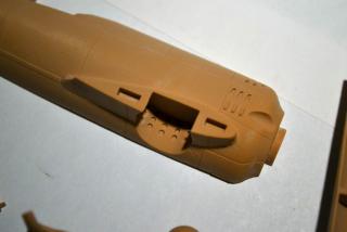

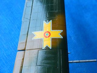

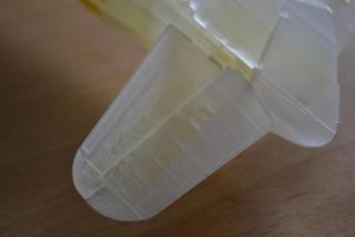

Nituri
multe nituri
Am decis sa punem ceva nituri pe macheta sa nu arate ca un fund de copil (nu intentionez sa le pun pe toate) 70-80 % cat sa arate bine
ma rog dupa o zi de nituit am reusit extradosul

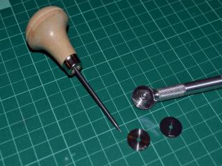

Dispozitivul de nituit poate fi aratat??!!

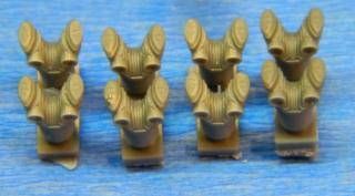

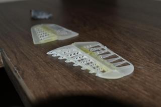

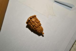

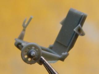

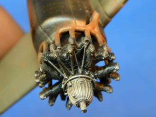

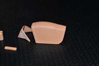

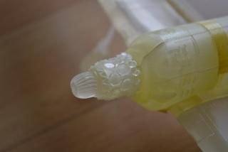

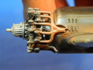

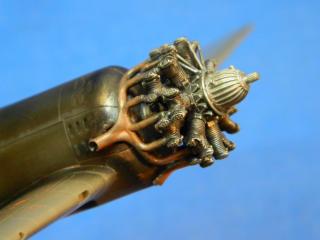

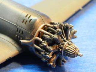

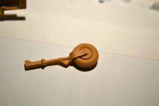

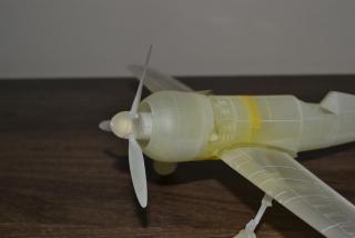

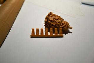

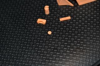

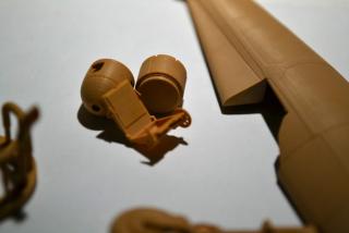

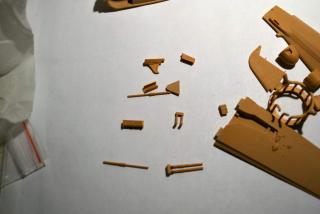

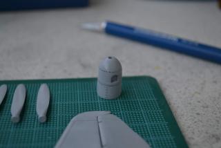

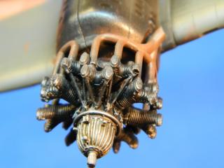

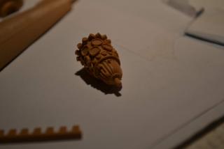

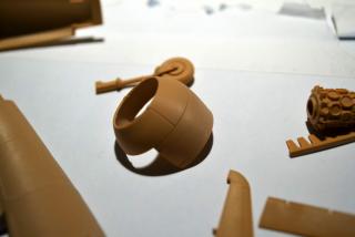

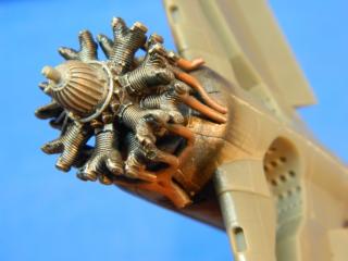

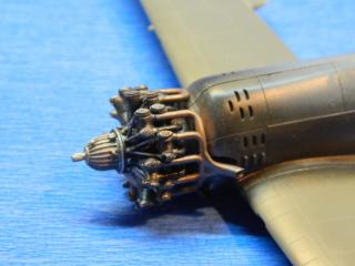

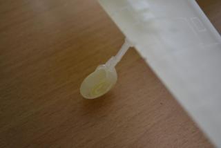

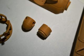

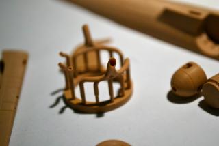

Sa nu raman si eu dator, intr-o mica pauza am mai asamblat un pic la motor- va lua ceva timp si atentie dar rezultatul este uimitor.(poate la mine nu a iesit bine dar mi-am dat cu parerea...)
Nu uitati piesele din poza au defecte si sunt doar pt MINE (resin pieces used are defective and are for me ONLY) kitul nu va avea piese defecte(the kit will have best casted resin items only) (sau macar voi incerca sa verific fiecare piesa)!
Mai am de pus 13 galerii de aer.
Setal aripile alea arata superb si abia le astept(plus restul).

Riveterul este RaduB iar celalalt nu mai stiu, dar cu el fac turnicheti

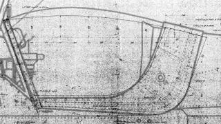

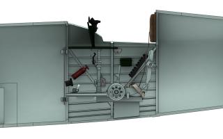

O intrebare daca nu deranjaza: De ce s-au realizat acele multiple gauri pe "pereti" bai trenului de aterizare? In poze eu nu prea am vazut acest lucru.
#96 Useril este offline   mamutel
  • Postari: 1317
Postat 27 January 2013 - 01:22 AM
In planuri se vad gaurile , - mai rau este ca nu s-au putut face nervurile din cauza ca matrita s-ar fideteriorat mult prea repede cand as fi scos aripa din rasina cu asa multe detalii interioare si siliconul s-ar fi prins printre nervuri, in plus daca ar fi iesit o nervura lipsa sau deteriorata as fi considerat semiplanul rebut ..... sper sa intelegeti ca unele lucruri nu sunt posibile tehnic si nu din lene
  • Imagine atasata: 1018562412.1.jpg
Aceasta postare a fost editata de mamutel: 27 January 2013 - 01:22 AM
#97 Useril este offline   Mgc151184
  • Postari: 1081
  • Inregistrat: 14-December 04
Postat 27 January 2013 - 01:50 AM
In acel plan este prezentat structura de rezistenta a aripi. Gaurile apar doar in piesa de structura, sunt gauri facute pentru a usura piesa si sunt facute in urma unui calcul pentru a nu deteriora din rezistenta piesei. Aceasta piesa era invelita cu tabla, fara gauri, de alfel toata baia trenului era invelita cu tabla, astfel nici acele nervuri (daca vb de aceleasi nervuri) nu sunt vizibile.

Pai cel putin din aceasta fotografie nu se vad nici nervuri si nici gauri.
Imagine atasata: Fuselaj anterior jos.jpg
Chiar ma intrebam ce sun cu ele (gaurile). Eu credeam ca puneti ceva PE acolo.

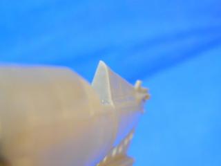

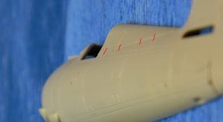

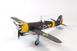

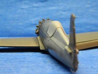

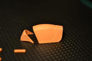

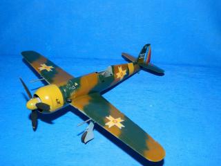

Am studiat si savurat realizarea acestei machete, este realizata impecabil si va fi o macheta frumoasa.

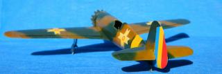

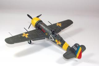

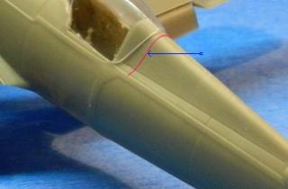

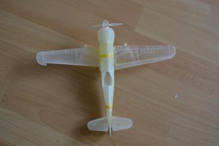

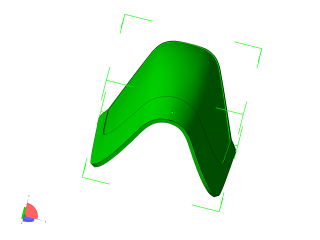

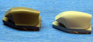

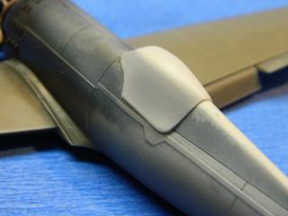

Am insa o mica observatie, acel racord de pe fuzelajul posterior ce uneste cabina cu deriva are o problema, este incorect,
sectiunea este alta, lateralele sunt curbate, rebue studiata atent fotografia din spate aflata de mult pe site dar si in cartea mea.
