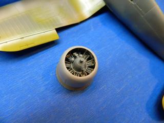

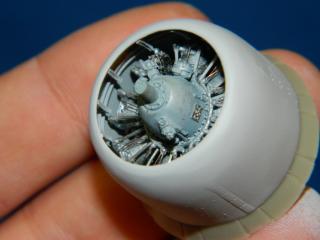

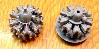

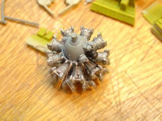

Am mai multe machete in lucru si nu ma simt in starea de a finaliza una din ele asa ca am mai inceput inca una un pic mai speciala: un Corsair la care inafara de cabina mai am si o bijuterie de motor din rasina marca Vector. Problema a fost ca munca la acest motor de a adauga fisele de la magnetouri si tijele de la tacheti a luat o zi deci va fi un proiect de durata. In rest cabina Aires vine manusa doar dupa ce ai subtiat-o cum trebuie si raschetat lateralele fuselajului si podeaua. Inmatricularea - Ira Kepford va veni cu ajutorul unor decaluri "Eagle Strike Decals Corsair Collection Pt.I 1/48"

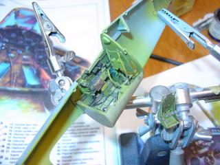

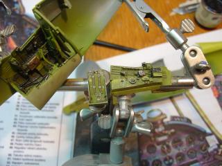

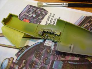

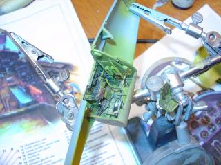

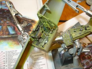

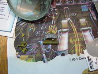

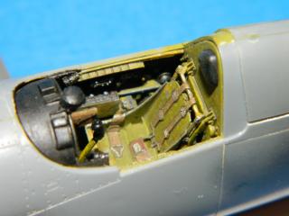

Nu ma pot mandri cu viteza executiei, poate nici cu calitatea ei , dar cam asta e tot ce pot face intr-un program destul de incarcat.
Cabina asta este o adevarata bijuterie si am incercat sa fac un pic de paint chipping cu un buretel si masquol - frumoasa incercarea, mai trebuie rafinata.
Am facut un wash cu o solutie de casa , si numa bine a iesit si interior green cam cum trebuia.

Postat 25 September 2011 - 12:03 AM
Vezi postareamamutel, la 24 September 2011 - 10:27 PM, a spus:
paint chipping cu un buretel si masquol .
1.Cum ai facut chipping-ul ?
2.Care e solutia de casa ?
Poti detalia un pic ?
Extrem de reusita cabina....
  • Postari: 1317
  • Inregistrat: 15-August 07
Postat 25 September 2011 - 01:08 AM
1.se vopseste nuanta dorita dedesubt (grundul de sub vopsea sau o culoare mai deschisa/inchisa a vopselei din cabina); se ia un burete industrial cat mai iregular in suprafata si se inmoaie cat mai fin in solutia de mascat(masquol sau alta)- se puncteaza fin zonele mai uzate, se lasa la uscat; se vopseste culoarea finala se lasa sa se usuce dupa care se jupoaie solutia de mascare si eventual se lacuieste sau se da direct wash-ul
2. washul este compus din pastel uscat pe care l-am cumparat de la magazinele de arta plastica de pe langa Gara de N, creionul resp se va razui fin si se va pune intr-o solutie de apa cu sapun lichid, nu exagera cu cantitatea de creion - trebuie sa pacaleasca ochiul nu sa-l invineteasca
Postat 25 September 2011 - 07:39 AM
Multumiri si spor sa ai.Dupa ce se arata acum,o sa iasa ceva super...

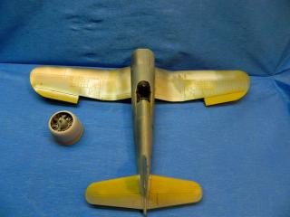

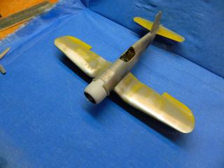

Am trecut la eliberarea zonei de proiecte in lucru asa ca iata ceva poze cu ce am mai lucrat la Corsair. M-a maincat pielea sa folosesc in intregime un upgrade din rasina la capotajul motorului, arata f bine dar mi-a distrus nervii.

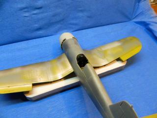

Postat 17 December 2012 - 11:30 PM

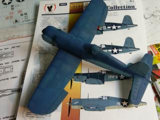

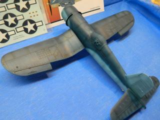

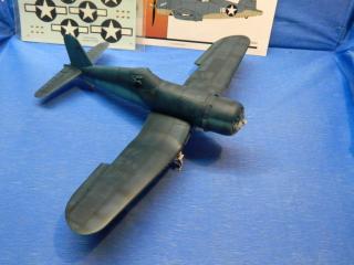

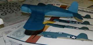

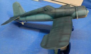

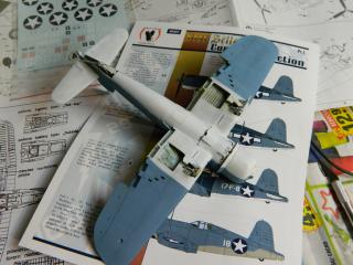

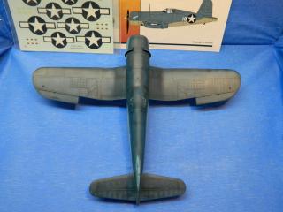

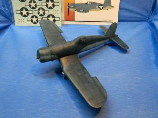

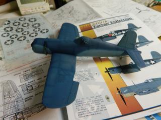

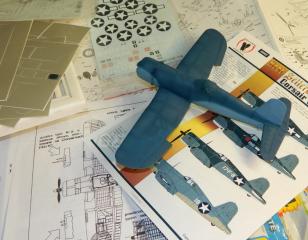

Oooo da concediu de iarna, stat la "gura sobei si facut machete"....
Poate ca in perioada asta , a sarbatorilor de iarna am cheful cel mai mare sa finalizez toot ce am tagaduit toooot anul , asa ca am dat drumul cu tupeu la primul de pe lista(mai sunt peste 100 :-D )
Vopsirea nu a fost treaba usoara cum am crezut - ma asteptam sa am un intermediate blue de la Agama cumparat de pe un site si m-am ales cuuuuu un verzui .. Sit-ul nu are vina - Agama - DAAAAAA. deci a trebuit sa compun culoarea ce mai grea din cele 3. Albastru marin - USCAT- disperat am incercat sa il revitalizez - greseala majora (nu mai incerc EVER)
Urmeaza maine stelute si alte alea vopsite cu ajutorul mastilor superbe de la Tomcat_CT(multumesc) dupa care marea tavaleala prin noroi.

Salut.
Foarte interesant ce zici ca ia patit cu intermediate blue de la agama.De curiozitate am luat una din raft am agitat-o bine, si inauntru,culmea..."Intermediate blue".Poate un pic cam inchis ca si nuanta pentru gustul meu, dar "intermediate blue" cu siguranta.
In catalogul lor, la seria de culori americane pe pozitia A5M Intermediate Blue ANA 608 este exact culoare din cutie. (catalogul e facut cu mostre de culoare direct din cutie).
E posibil ca vopseaua ta sa fie veche? Sau neamestecata? Pune te rog o poza cu nuanta din cutia ta de intermediate blue.
Spor la modelit!

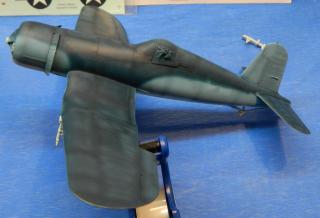

Postat 30 December 2012 - 09:18 PM

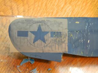

Acum 2 saptamani , adica imediat dupa ce am facut pozele am incercat sa pun si mastile pt embleme... surpriza - combinatia de interior green+ vopsea metalizata + camuflaj =JALE => vopsea care se lua cu mastile adezive. Asa ca m-am ales cu un Corsair cu tente de vopsea japoneza... arata magnific pt un japonez dar jalnic pt un american.
Data viitoare incerc sa dau si un grund/primer daca mai vreau sa fac agerimi cu masti
Am pus macheta in cui pt relaxare.
Azi am reluat treaba si am revizuit zonele afectate si le-am revopsit. Acum stau in cumpana daca sa mai incerc mastile sau sa ies la lupta cu decalurile.

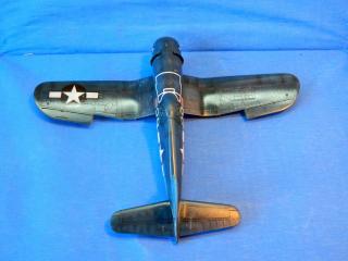

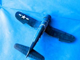

Postat 04 January 2013 - 09:21 PM

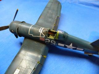

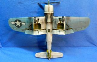

Ceva retusari la "camuflaj", Future si o combinatie masti / decaluri .
Am scapat emblemele de pe aripi un pic cam inchise la culoare fata de decaluri(pe fundal alb mi s-au parut mai inchise decat dupa aplicarea pe avion) si nu stiu cum sa o dreg.( incerc o ceata alburie din aerograf pe zona respectiva )

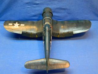

Postat 06 January 2013 - 12:11 AM

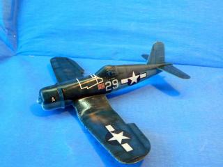

Dirty Dirty Dirty Dirty ...
Maine sper sa il termin.

Postat 06 January 2013 - 10:20 AM
Lumina de sus produce efecte de culoare ciudate....

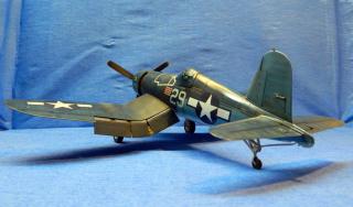

Postat 06 January 2013 - 07:05 PM

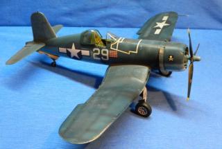

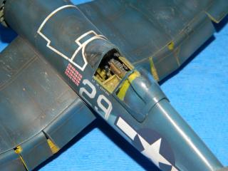

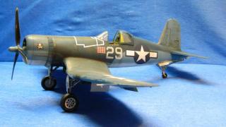

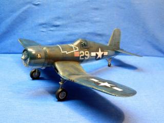

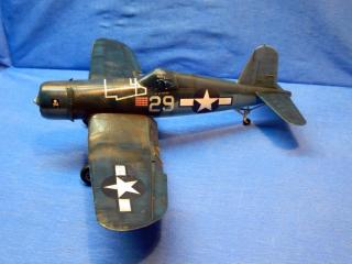

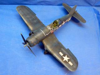

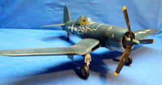

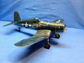

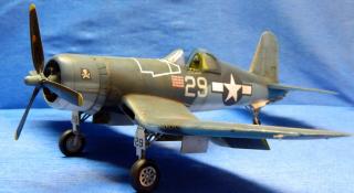

Ma bucur ca l-am terminat . Incepusem sa imi pierd rabdarea , voiam sa-l vad cat mai repede in vitrina.
Cu bune / cu rele cam asta este . Imi pare rau ca nu am dat cu un primer bun sa pot folosi toate mastile.
Vopseaua este combinatie de casa , singura nuanta necombinata este albul de pe intrados.
L-am umplut de mizerie , de fum, de detoate.. dar asa imi place- muncit in praful si noroiul de pe Bougainville
POZELE SUNT JALNICE facute cu putin inainte de a pune faruri, luminite, geamul reflector din cabina.....

Postat 06 January 2013 - 08:43 PM
Parerea mea este ca arata foarte fain! Imi place um l-ai murdarit si cum l-ai uzat!
Felicitari!
