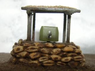

:help: Lucrez la o macheta, scara 1/72, cu razboiul din Vietnam si nu reusesc sa construiesc sacii cu nisip.Am incercat cu diverse materiale (panza,plastic,boabe de grau) dar rezultatul nu-i pe masura asteptarilor.Am cumparat pasta de modelaj,cu uscare la aer, marca ,,Das'' si as dori cateva sfaturi,tehnici,dimensiuni,etc. Afisez o foto cu varianta bobului de grau.
Imagine atasata: RSCN7604.JPG
Multumesc pentru intelegere si sprijin.

Boabe, in nici un caz! Poti modela din ipsos, sau cum spui si tu din pasta de modelaj. Treaba e simpla. Ca dimensiuni, ar trebui sa stii cum erau cei reali. Daca nu, uita-te la un sac cu ciment, mortar si imparte dimensiunile la 72, nu cred ca gresesti mult.
Dar sunt sigur ca vor mai fi si alte idei!

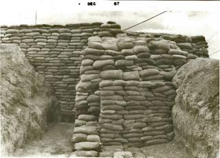

Fa niste "bare"din pasta aia de modelaj, luand ca reper inaltimea si latimea la nivelul umerilor personajelor din imaginea de mai jos.
Imagine atasata: 2966171970_690f11ec44_z-640.jpg
Respectiva "bara" de lut o poti textura apasand usor cu o bucata de material cu textura fina, la ud. In felul asta imiti textura panzei sacilor. La scara minuscula la care lucrezi, se poate renunta la texturare, pentru ca oricum nu se va vedea. Ramane la latitudinea ta.
Mai apoi, cat inca e maleabila pasta, tai respectiva bara (aplatizata putin) in functie de cat de lungi vrei sa reprezinti acei saci cu nisip.
Restul tine doar de cladirea/dispunerea sacilor (pentru a masca gurile lipsa ale acostora) si binenteles de vopsire. O vopsire monocroma va duce la un rezultat ca cel vazut in imaginea postata de tine.

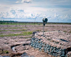

Ai mai jos inca doua imagini, poate te ajuta.
Imagine atasata: 471248054_d9z8u-X3-1024.jpgImagine atasata: Evens-Sandbag-bunker-1024.jpg
Spor sa ai
