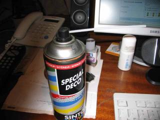

Volans, da, se recomanda sa dai lacul cu aerograful. Pentru a "scoate" lacul din recipient trebuie sa "prepari" putin capul de pulverizare:
- scoti capul de pe recipient
- scoti din acest cap "cepul" cu acea gaurica mica
- lipesti in gaura, cu superglue, un tub din plastic extras dintr-o doza de deodorant (de exemplu)
- pui dispozitivul astfele realizat la loc, pe doza de lac.
- agiti bine de tot doza (ce putin 7 minute) apoi, tinind tubul din plastic in recipientul aerografului, apesi usor pe capul de pulverizare. Lacul iese si prin tub se curge in rezervorul aerografului. Atentie, face ceva "spume", dar dispar repede!
Da, satin este semimat! (sau semilucios, de pinde de unde te uiti :-) )
  • Imagine atasata: doza_1.jpg
Aceasta postare a fost editata de Z-mare: 14 October 2006 - 06:45 PM
