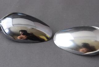

tibi asta e exact ce vreau sa obtin :d cea din stanga e super
  • Imagine atasata: DSC_0334.jpg
Postat 11 August 2011 - 10:26 PM
@ Bobo20: da, la explicatiile de la filmulet descrie ca au folosit Alsa Mirrachrome si linile de panou sunt cu un wash de vopsea Tamiya negru.
Acolo mai scrie ca vopseaua este aplicata cu aerograful! Deci vopseaua este decantata din spray intr-un recipient sau direct in cupa aerografului. Vopselele crom la spray nu ies cu adevarat asa bine ca atunci cind aplici acceasi vopsea prin aerograf!
Si cred ca tipul nu a spus tot, in acest video-demo de la Alsa vopseaua crom este aplicata peste o vopsea neagra, asa se lucreaza si cu Alclad II Chrome.
La ce ai scris acum : in fotografia aia lingura din stinga este vopsita cu negru si cromul este pulbere aplicat prin polishare cu o cirpa.
