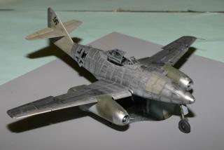

...cred ca oricum l-ai face o sa iasa urit, pentru ca avionul asa jupuit arata de tot plinsul :-P
Macheta nu esta a mea, nu as stica nici macar un Matchbox pentru asa ceva...

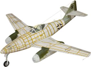

Cel pe care l-am vazut eu arata ceva mai interesant pt ca are vopsite gondolele motoarelor si ampenajul vertical

Postat 02 February 2006 - 12:22 PM
...cam asa?
Asta parca e mai acceptabil

Da cam asa arata si desenul doar ca are chitul galben - roscat.

Chiitul de aviatie era intr-adevar rosu brun, dar a fost si unul gri-galbui (?), asa zisul RLM 99 :-P
Chitul se punea cu spatula, as aca marginile erau clare nu difuze si destul de neregulate, decii fa-l din pensula fara probleme. Atentie si la cea zis 1-0-9 referitor la banda adeziva!

Oricum grundul, dupa ce era aplicat cu spatula, era polizat si polishat, asa ca-l poti face si cu aerograful, folosind masti...iti sugerez sa vopsesti tot avionul cu argintiu/aluminiu, foloseste mai multe nuante de panouri (NU cu diferite vopsele) folosind negru sau maro diluat 99%, grafit sau chiar tush. Lacuieste totul si mascheaza panourile mai putin imbinarile,si da-i cu aerograful grundul...

Dat cu aerograful.....nu stiu ce sa zic. Nu pare mai degraba a "post umbrire", adica "jegul" pe cere il punem pentru evidentierea panourilor??Uita-te nitel la "dungile" de chit din prima imagine :-)
