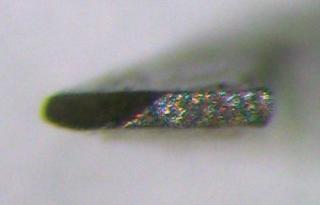

O sculă din categoria „fierăstrăul Wurger”. Este de fapt un ac de cusut ascuțit ca burghiu „lance”.
Acul de cusut este unul de 0,5 mm, din cele mai subțiri și nefolosite ;-) din trusa de cusut.
Acul se introduce forțat (ciocănel) într-un ac de seringă normal (verde) de 0,8 mm în diametru, retezat scurt.
Ampoul seringii se taie, el va fi conul de fixare și centrare pe o șurubelniță de ceasornicar cu diametrul de 2 mm.
Se rupe acul la lungimea dorită, se decălește vârful la aragaz (o secundă în flacără în vârful sâmburelui albastru), se aplatizează (ciocănel) și se călește la loc în apă.
Se ascute pe cute, pilă cu șmirghel, mă rog. Ascuțirea corectă este confirmată de apariția tăișului transversal înclinat între 45-60 de grade.
Mie mi-a ieșit cu zona activă de 1 mm, dar evident că se pot face și mai subțiri.
Celor care au scule de găurit cu mandrine mici, electrice sau nu, le este suficient acul.
Dacă mandrina nu prinde sub 0,8 mm, bucata tăiată din acul de seringă face treaba.
În imagini:
Prima: „arma” în „toc”.
A doua: componentele, de unde se vede și cum se folosește.
A treia: forma lăncii.
A patra: tăișul.

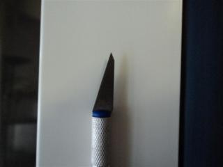

Eu am reusit sa dau niste gauri foarte bune doar folosind varful unui cutit din trusa (cu nr 11 mai exact). Rotind in permanenta in ambele sensuri se degajeaza aschii mici de plastic (nu stiu cum functioneaza in lemn) si se mentine miscarea pana la obtinerea diametrului dorit. Gaura va avea o forma conica daca se patrunde doar pe o singura suprafata; repetand miscarea si din celalalt sens iese un cilindru perfect.
Am folosit "metoda" asta pentru a da gauri de prindere a tunurilor de flak, AA pe punte.
Curioasa metoda ta si destul de laborioasa. Nu vreau sa te jignesc dar sper sa nu am nevoie vreodata de o gaura intr-atat de mica si esentiala incat sa muncesc cat ai muncit tu :friends:

Burghiul descris de mine este unul din tipurile folosite în industrie. Acum geometria lui se bucură de o nouă tinerețe, deoarece unghiul de degajare negativ face ca eforturile pe tăiș să fie de compresiune, situație optimă pentru tăișuri casante, de exemplu cele din carburi metalice (vidia). Burghiele spirale asigură unghiuri de degajare pozitive, deci taie cu efort mai mic, dar solicită tăișul la întindere. Problema burghiului cu geometria descrisă de mine este că pentru a putea evacua șpanul trebuie să renunțe la autoghidare. Rezolvarea este montarea pe o coadă spiralată, v. burghiele de beton, dar asta necesită deja tehnologie industrială.
Nu am înțeles foarte bine care este forma cuțitului și cum se mișcă el ca să realizeze o gaură cilindrică. Din cum ai descris, gaura pare a fi formată din două trunchiuri de con.

E simplu ca buna-ziua. Asezi varful inculpatului si rasucesti cu o mica apasare cand intr-un sens cand in celalalt. Dupa ce ajungi la diametrul potrivit repeti tehnica pe partea cealalta si gata gaura. La mine nici nu a necesitat o slefuire interioara (cu toate ca am pile cilindrice f subtiri). :shifty:

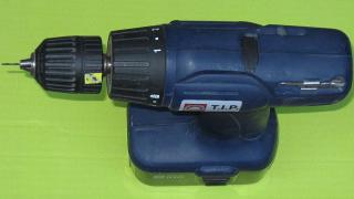

Salutare, sper sa nu supar pe careva cu reply-ul meu, dar de ce atata munca cand se pot folosi urmatoarele:
cu siguranta au rezultate foarte bune, eu le am si sunt satisfacut.

Discuția a pornit de la această sculă de găurit, pe care DeAgostini o oferea la comandă specială la prețul de 35 RON. Unii au spus că pentru câteva găuri de 1 mm care urmau să fie date nu merită cumpărată. În acest spirit, eu am sugerat o soluție foarte ieftină, care se poate realiza cam cu ce este în casă, mai puțin șurubelnița de ceasornicar, care la nevoie poate fi înlocuită cu o șurubelniță simplă, făcută dintr-un cui și o bucățică de lemn. Adevărata problemă este realizarea unei mandrine în care burghiul nu alunecă.
Dacă tot suntem la subiect, mai spun ceva. Unii au spus că cine nu dispune de o sculă electrică ca în poză poate căuta prin talcioc scule de găurit din vechile traforaje, ca cele din a doua poză. Și despre alea se poate spune câte ceva. Cea din stânga, de pe vremea bunicului, are patru caneluri și merge excelent. Cea din dreapta, care are „doar” 50 de ani, are doar două caneluri și merge foarte prost. Ambele au mandrine care pot prinde doar burghie mai mari, așa că au nevoie de adaptor, ca în figură. Singura dimensiune de burghiu care interesa în discuția amintită era de 1 mm, pe care l-am putut cumpăra separat de la Dedeman cu 3 RON, dar este de titan, Bosch. Pe scurt, eu am ieșit cu 3 RON în loc de 35-43 și am sugerat o soluție și mai ieftină.

Misto sculele din setul de traforaj, mi-au adus aminte de vremurile cand taiam banca la scoala cu traforajul si ii faceam modele :whistle:
Oare se poate folosi si o surubelnita electrica micuta? Am vazut cateva prin magazine, destul de ieftine. Eu vroiam sa imi cumpar asa ceva initial pentru surubaraia mica de pe la calculator, era perfecta pentru nevoile mele dar nu mai stiu de ce am renuntat la idee. Cred ca se poate adapta capatul burghiului pentru a-l prinde ferm in mandrina la asa ceva.

Mandrina neagră de la scula mea electrică poate prinde burghie cu diametrul de 0,5 mm. Sub acest diametru nici nu îndrăznesc să mă gândesc, la masa sculei burghiul se rupe imediat. De aceea am și propus o soluție pe baza unei șurubelnițe de ceasornicar. Ce ai prezentat tu este versiunea profesională a sculei.
@Napster: Sigur că se poate, iei mandrina de la scula prezentată de joccker și-i adaptezi o coadă de fixare ca a sculelor cu care este dotată aia electrică. La nevoie sacrifici o sculă de care n-ai nevoie ca să-i iei coada.

Napster, cum se spunea mai sus, masa mare a sculei te face sa rupi imediat burgiul cu dimetrul sub 0,6 mm. Chiar si cu o mandrina mare de la Tamiya poti rupe foarte usor un burghiu de 0,3 - 0,5 mm din cauza greutatii mari a sculei. Remnediu: fie folosescti o scula mult mai usoara, fie introduci burgiul intr-un ac de seringa, lasind liber doar 2 - 3 mm din partea de la virf.
