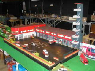

VA SALUT CU RESPECT...AM SI EU O PROBLEMA...VREAU SA FAC O MACHETA SAU DIORAMA A UNEI UNITATI DE POMPIERI SI AS DORI SA CONSTRUIESC SAU SA CONFECTIONEZ PORTI ( BATANTE SAU NORMALE ), PT GARAJE SI NU PREA STIU CUM SI CU CE MATERIALE...AM SA INCERC SA ATASEZ O POZA CU O MACHETA ASEMANATOARE DOAR CA LA MINE OR SA FIE CU ARCADA ...DACA STITI CAREVA, DACA ATI CONFECTIONAT MACHETE DE PORTI SAU DACA AVETI IDEI...VA ROG SA MA AJUTATI....CU CATEVA IDEI SFATURI POZE ETC....VA MULTUMESC
  • Imagine atasata: CASERNE POMPIERS MIHAI.jpg

Salut si bine ai venit, daca vrei sa le faci ca cele din fotografie, poti sa incerci sa le faci din komatex subtire sau carton mai rigid. Geamurile le poti face din acetofan. Daca vrei sa faci porti fara geamuri, le poti face din betisoare de amestecat cafeaua lipite pe dos cu aracet. Spor la treaba.

La portile normale fura "patentul" de la colegii cu SIB-ul ca ei au bibilit la niste balamale :whistle: . Pentru cele care se ridica, incearca sa le faci din fasii lipite pe spate cu o panza sa fie cate de cat " flexibile" si le pui niste ocheti de sarma pe margine, care sa mearga pe un ghidaj curb facut din sarma mai groasa.

Balamale= tabla + sarma de CU
Renault Midlum unde este pozat?

poza este scoasa de pe net...este macheta unui francez...si vreau sa fac si eu ceva asemanator doar k o sa fie putin modifikta
