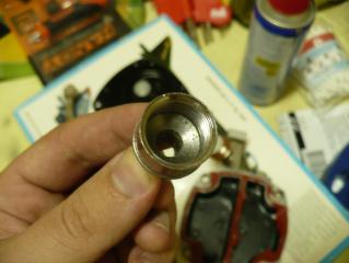

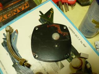

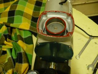

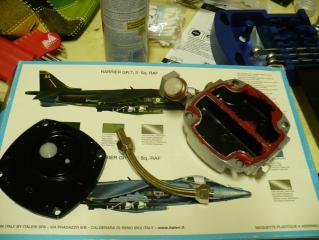

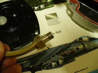

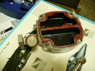

Azi mi-am luat inima-n dinti si am desfacut compresorul. Am fost destul de socat sa vad cate impuritati s-au strans. Datorita faptului ca mediul de lucru e cu vapori de vopsea, compresorul trage acesti vapori care treptat se transforma in particule marunte. Acestea, impreuna cu condensul se depun si duc la o functionare cu probleme. Am desfacut supapa, am curatat-o cu alcool izopropilic, apoi am dat cu spray WD-40 pentru lubrifiere si curatare, o minune la casa omului, iar acum merge brici.
Multumesc tuturor pentru sfaturi, in special domnului Mihai de la Hobbyx care mi-a zis cam ce ar trebui sa fac.
