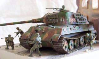

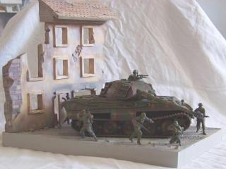

Postat 03 October 2011 - 04:07 PM

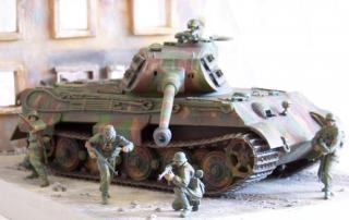

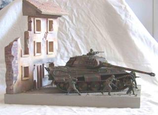

Blindat si figurine,de la tamiya.

Postat 03 October 2011 - 04:54 PM
Frumos,frumos, colegii "blindati" pot sa-si dea cu parerea asupra TIGER-ului.Eu nu ma pricep...
Mie imi plac figurinele : ce set ai folosit ? (Am inteles ca-s Tamiya dar care este codul de produs?)
Da-ne detalii !Imagine postata
Bafta si spor in continuare !Imagine postata

Postat 04 October 2011 - 08:52 AM
O mica eroare in aranjament: nu fugi prin fata unuia care trage cu o pusca mitraliera. :whistle:
Postat 04 October 2011 - 10:02 AM
Vezi postareaZ-mare, la 04 October 2011 - 08:52 AM, a spus:
:lol: Ba da, dar nu ajungi departe.Plus ca in aceasi directie se indreapta si o grenada.
Hai sa nu fim carcotasi.
Macheta arata binisor (vopsirea nu este prea adecvata) ,insa cel mai bine "da" cladirea.

Postat 08 October 2011 - 04:06 PM

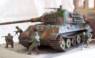

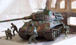

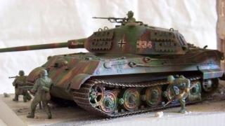

Salut.Figurinele folosite,sint din setul tamiya TA 35196. Pentru vopsirea blindatului am folosit ca model art work-ul de pe cutie. Nuantele,apropiate de cele de pe cutie(zic eu),le-am mai murdarit putin pentru ca mi s-au parut cam tari.

Postat 08 October 2011 - 05:31 PM
Da,Roland. Arata bine tonurile de vopsea ,sunt destul de apropiate de ce spune Tamyia ,nu incape indoiala.

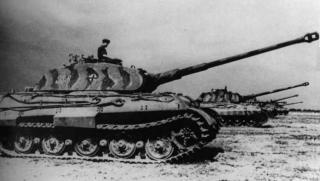

Insa: tu l-ai reprezentat pe " 334"
Imagine atasata: 05.jpg
dar l-ai botezat "Anneliese" ,care a purtat nr. tactic "314" cu vopsire de iarna (alb) .
Fotografii autentice(cam singurele) cu Anneliese ni-l prezinta in Ungaria,martie 1945 ,alb curat cu 314 rosu.(503 pzAbt).
Imagine atasata: 503 314 hungria41.jpeg
De-asta am spus ca vopsirea nu este prea adecvata.

Postat 17 October 2011 - 07:57 PM
Arata foarte bine camo-ul si congrats pt zimm.
In afara celor zise de Longinus,as mai adauga si :
-teava tunului n-ai debavurat-o
-amplasarea figurinelor pe langa tanc
-aici e dupa gust,[si inca s-ar mai putea face],o usoara prafuire trenului de rulare ar mai rupe din monotonia camo-ului
-partea galetilor care intra in contact cu senila,ar trebui vopsita complet cu metalic[inca s-ar mai putea face si asta]
Spor sa ai!
