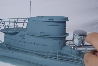

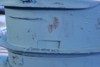

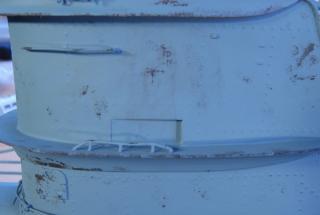

Cum este de obicei,dupa montaj aplicam imprimarea baza cu ajutorul unui spray.
Foto 1.Aplicam culoarea baza cu aj unui aerograf(90%gri si 10% albastru ultramarin)

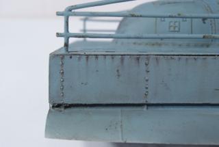

2/ 3.Lasam o picatura din culoarea Rust aproape sa se usuce,cu o bucatica de burete uscata presionam peste picatura de vopsea si apoi descarcam prin presionari repetate pe o foaie de hartie pana cand urma lasata este aproape stearsa...abia apoi aplicam in zonele espuse ruginii(muchii,imbinari,nituri,suduri,etc)

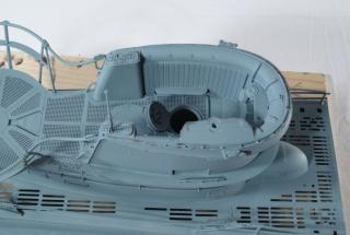

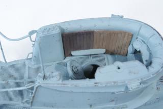

4.Pictam cu pensula partile din lemn cu Wood,...daca dorim o mai mare intensitate aplicam de 2 ori,,,daca dorim uzura mai mare adaugam putin negru in culoarea Wood.
Lasam o picatura de gri paroape sa se usuce si cu o pensula scurta si aspra(dupa descarcarea prealabila pe hartie)frecam in plan orizontal peste ramele de lemn....scoatem in evidenta detaliile si dam ton de uzat lemnului.ATENTIE! procedeu f fin,nu exagerati!

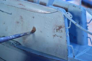

5.Urme de rugina>Folosim Rust si cu o pensula f fina desenam urme ca in imagine.Nu astepta sa se usuce complet...
6.Dupa 3,4 minute cu o bucatica de carpa umeda "stergem"peste rugina de sus in jos

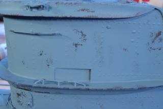

7.Cu o pensula mai scurta si uscata ,frecam peste bordurile care s-au intins pana approape de integrare in culoarea baza.

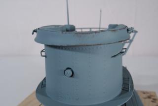

8.Aplicam primul filtru (10% shiny black,5%galben ...restul apa)...in fct de intensitatea culorilor folosite,aplicati intai pe altveva,si daca nu este aproape incolor ,adaugati apa
9.Pana se usuca filtrul din partea superioara ,continuam cu efectele de rugina in partea de jos.
Continuarea in nr viitor
