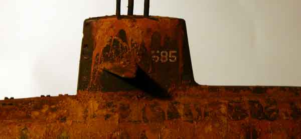

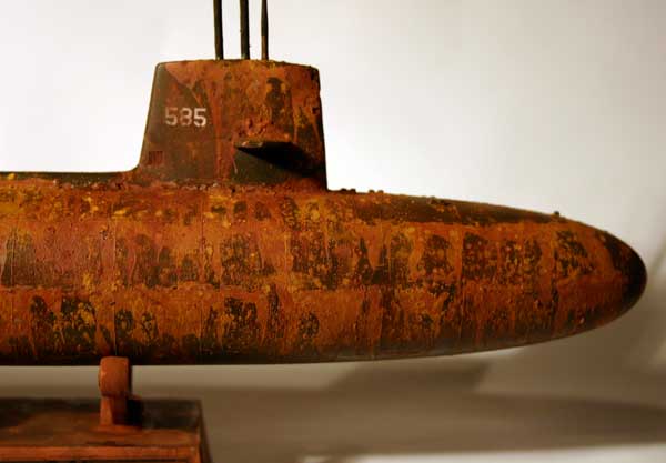

Felicitari! Foarte de efect rugina.Poate bagi si un articol sau un post incare dai detali despre realizare.
Postat 20 February 2006 - 09:20 AM
Super interesanta ideea ca si punerea in practica.
Titlul spune tot. :lol:
Postat 20 February 2006 - 09:41 AM
Multumesc. Pe scurt ar fi cam asa:
In deschidere am vopsit totul cu un "rust" enamel (care batea cam mult spre un fel de roz, drept care n-am fost prea incintat). Am mascat zonele care urmau sa apara ruginite , de la marginile de sudura curgind in jos . Mascarea am facut-o cu "glitter glue". Astea sunt niste tubulete cu un fel de vopsea cauciucata in seturi pentru copii, folosita la pictat pe sticla, globuri, etc. Avantajul este ca dupa uscare acest glitter se dezlipeste usor de pe plastic.
Apoi am vopsit totul cu enamel de la Revell 46. (Nu m-am chinuit prea tare cu adevarul istoric si culorile lui pentru ca o data stau prost cu vopselele si a doua ca oricum ajunge totul la "fier vechi" :lol: )
Dupa uscare am dezlipit glitterul si am facut o spalatura masiva cu oxid de fier galben si rosu diluat in apa. (Amestecat mai bine zis). Pe suprafata umeda am presarat acelasi oxid pentru a nu fi suprafata prea neteda. Dupa uscare o spalare usoara cu apa pentru o mai buna amestecare a culorilor si a netezi asperitatile din oxid prea exagerate. Dupa o alta uscare am tras un lac mat (cu aerograful si de la distanta ca sa nu tulbur scoarta de oxid).
Din nou uscare, si doua spalaturi cu Burnt Umber respectiv Burnt sienna de la Maimeri.
Asta e tot.
