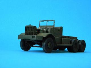

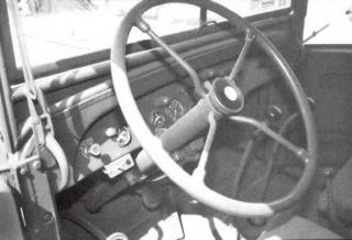

Imagine atasata: Diamond_T_Model_980_tractor.jpg Imagine atasata: Diamond_TM-20_Tanktransporter_B&W.jpg

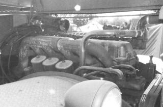

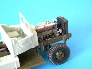

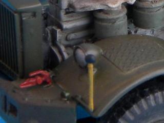

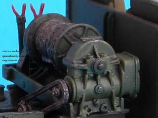

Postat 14 January 2012 - 01:58 PM

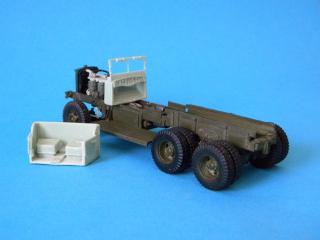

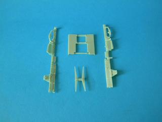

Kitul din rasina,vine de la Real Model .Nu cunosc numele celui care a pus la punct kitul ,dar owner-ul marcii este cehul Miloslav Hraban -nickname Bulivyf pe Armorama. S-ar putea el sa fie si autorul si masterului.
In cutie ,kitul vine cu doua optiuni :masina in versiunea hard cab sau soft cab. Planurile de asamblare ,nu exista ,in sensul cunoscut de majoritatea celor ce asambleaza kituri.Ti se ofera doar un set de foto cu piesele insirate si numerotate si cateva poze ale masterului cu numerele si sagetile aferente : cine si unde se afla.Nu exista faze de lucru enumerate ,la capitolul asamblare te cam descurci..In linii mari ,piesele sunt turnate corect,fara cine stie ce bavuri si fara bule de aer.Nu sunt oferite decaluri si nici un istoric/legenda privitor la eventuale inmatriculari.Aici te descurci singur ,din nou.
Numarul de piese...cred ca vreo 120 ,poate mai mult.Nu le-am numarat.
Exemplificare:
sasiul ,nu vine turnat intreg ,ci se compune din jumatati si sectiuni transversale.
Asa arata inainte de asamblare :
Imagine atasata: DSCN3433.jpg

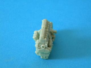

Motorul Hercules Diesel ,turnat destul de "curatel"
aici apare exact cum l-am scos din pungulita lui:
Imagine atasata: DSCN3434.jpg Imagine atasata: DSCN3435.jpg Imagine atasata: DSCN3436.jpg
Arcurile suspensiei spate ; inainte si dupa curatare
Imagine atasata: DSCN3437.jpg
Aceasta postare a fost editata de Longinus: 14 January 2012 - 02:07 PM

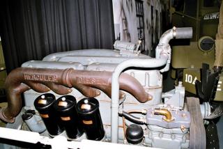

Nu vreau sa dau verdictul (prea) repede ,insa cred ca in kit sunt cateva greseli.

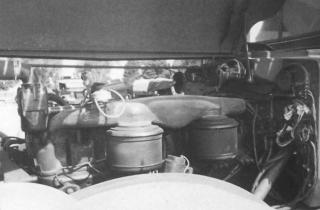

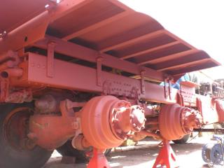

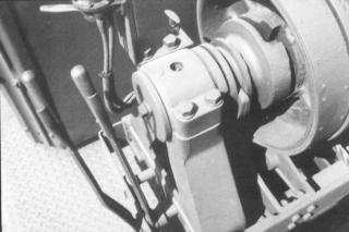

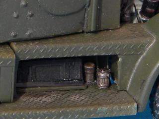

Am gasit ceva fotografii cu restaurarea unui T 980 pe siteul HMFV.com.uk ,operatiune inceputa in 2008 si care continua si astazi. Am inteles cateva chestii din pozele alea ,insa ,asa cum se intampla intotdeauna, au aparut alte intrebari.
De pilda : in poze apar cat se poate de clar ,cilindrii receptori pentru franele/fata ,in timp ce kitul nu ofera decat 4 cilindrii pentru rotile spate ;
- nu-mi dau seama cum anume se asamblau fuliile pe motor; in "planuri" apar doua ,iar eu am date in cutie ,trei. Nu am gasit fotografii cu motorul Hercules , luate dintr-un unghi concludent;
- in kit teava de esapament este reprodusa pana la toba ,dupa care... N-ar fi mare lucru sa o continui eu ,dar nu i-am "determinat" traseul.Exista o foto in care se vede iesirea tevii ,la capatul sasiului.
adica:
Imagine atasata: CIMG1286.jpg
Oricum,te rog ,daca ai fotografii cu elemente ale sasiului,motorului,suspensiilor si in general orice poze de detaliu ,posteaza-le ca poate ma ajuta.
Am "rasfoit" si walk around-ul de la Duxford si am mai tras unele invataminte si de-acolo.

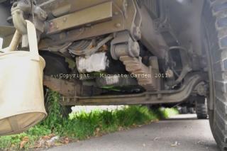

Vezi si p-acilea :
http://maquettegarde...0T980/index.xml

Iar legat de evacuarea masinii, vezi incepand cu secunda 15 , din filmuletul asta :

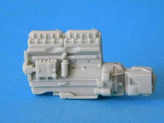

Motorul ala Hercules DFXE n-avea cum sa aiba doar doua fulii, Hraban ti-a dat trei pentru ca trei ii trebuiesc si motorului tau. Una era legata pe arborele cotit, a doua pentru "accesorii" iar a treia antrena si pompa de apa. Nu stiu ce desene tehnice ai tu insa sunt eronate daca iti indica doar doua fulii.
Mai multe discutii, dupaamiaza, la mine.
Postat 15 January 2012 - 06:39 PM
Multam. :hi:
Bineinteles ca-s trei fulii ,dar in pozele kitului eu tot doua vad(vedeam).Acuma-s lamurit :
aici sunt doua
Imagine atasata: diamond_t_model_t981_5_of_5.jpg
iar aici apare a treia
Imagine atasata: Diamond T980 - 36.jpg

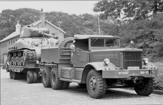

In stare buna de functionare ,in 2007. Nu pare sa aiba vreo "jena".
Este un T 980 hard cab.
Mentinune speciala: motocicleta legata pe scara,langa rezervor : excelent. Cred ca este un BSA.
si o fotgrafie elocventa:

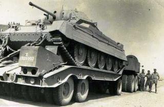

Un Elefant ce cantareste cca 70 de tone ,incarcat pe un trailer Rodgers (de 40 de tone).Englezii nu par sa-si faca griji.
Nici Diamond-ul nu da semne ca n-ar face fata.

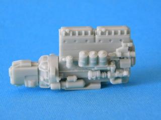

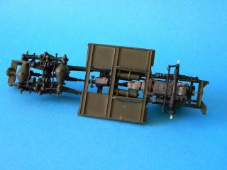

Postat 22 January 2012 - 06:02 PM

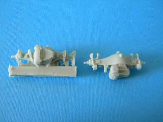

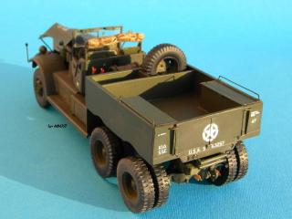

Asa arata transmisia spate (inainte de curatare si dupa)
Imagine atasata: Picture.jpg

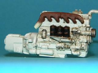

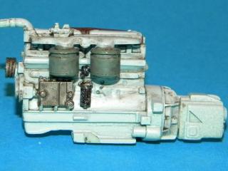

motorul si cutia (inca nu este gata):
Imagine atasata: Picture 003.jpg Imagine atasata: Picture 004.jpg
Aceasta postare a fost editata de Longinus: 22 January 2012 - 06:03 PM

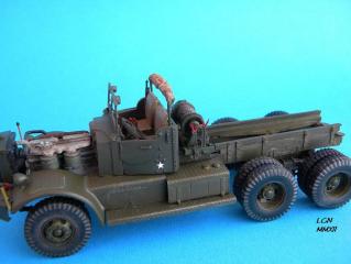

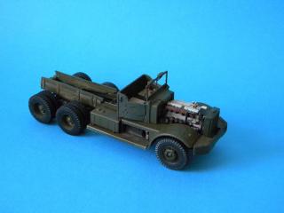

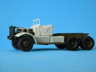

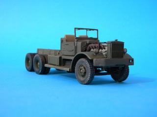

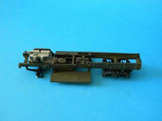

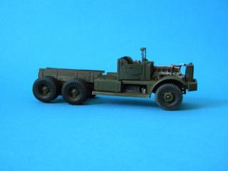

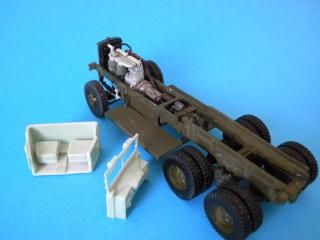

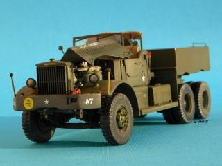

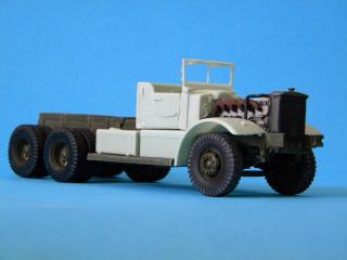

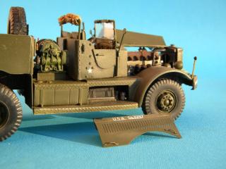

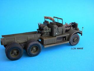

Postat 28 January 2012 - 01:39 PM

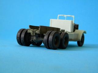

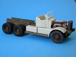

Sasiul,transmisia,suspeniile,motorul si inca ceva acareturi.
Imagine atasata: Picture 005.jpg
Imagine atasata: Picture 007.jpg
Imagine atasata: Picture 008.jpg
Imagine atasata: Picture 009.jpg
...si tot nu-i gata.

Postat 28 January 2012 - 02:07 PM
Arata bine ansamblul Imagine postata
Frumoase subiectele pe care le tratezi,spor in contiuare !

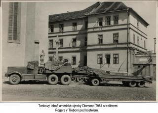

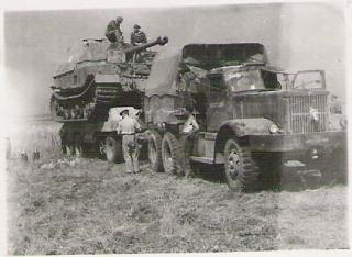

Uite unu " dat dracului " , insa nu se poate distinge nici o inmatriculare ( http://www.dolin.est...bone_____-1945/ )
  • Imagine atasata: zzzzzzzzzzz zzzzz cech americky-diamond.jpg
Postat 30 January 2012 - 07:23 PM
Eheee.Multam Dany.
Pe asta-l stiu si e sovietic. Daca te uiti "pe sub/printre roti" vezi si ce(pe cine)transporta(intr-un oras din Cehia - vezi statuile sfintilor). :drinks:
Aceasta postare a fost editata de Longinus: 30 January 2012 - 07:25 PM

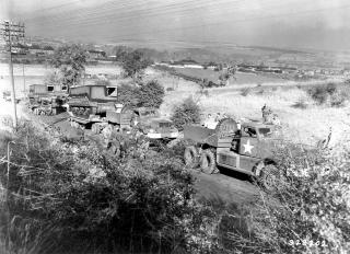

Un urias convoi american (de remarcat, la poalele colinei), inaintea debarcarii din Normandia.
Postern Hill, Marlborough, in Wiltshire. Un T981 si-a abandonat trailerul, pentru a tracta un alt Diamond aflat in lipsa de putere.
Pe trailerele Rodgers sunt vanatori de tancuri M10, cu partea de sus sigilata de acele chesoane din placaj.
