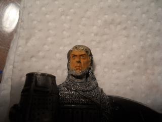

Deocamdata teutonul este in faza urmatoare: si-a primit stratul de primer (Gunze),la pensula, pentru ca m-am incapatanat sa-i aplic si lui procedura de "burnishing", sugerata de LAV-Z (am devenit fan al metodei asteia, am mai "lustruit" vreo doua figurine metalice si chiar merita). Dupa care am lucrat fata, tot cu acrilice, deocamdata stratul de baza (Vallejo Flat Flesh+Vallejo Orange Brown, diluat bine, vreo trei straturi), dupa care am venit cu aceeasi combinatie, un pic mai mult Orange Brown + f. putin Chocolate Brown, un wash f. diluat. Deocamdata distinsul cavaler, cu o figura cam acra, arata dupa cum puteti constata si singuri. Orice sugestii sunt binevenite!
#2
Postat 19 February 2012 - 11:18 PM
Fata de Clint Eastwood este expresiva dar nu prea se incadreaza in tipologia teutona.
La banii nostrii merge si d-asta.
Ai inceput bine cu toate ca ar fi fost ssi mai bine sa alegi un ton de carnatie mai inchis. Acu depinde cum preferi sa lucrezi.
Faza e ca trebuia sa te duci cu culoarea aia chiar mai peste par. E bine ca cloarea parului sa o pierzi apoi la delimitarea sculpturala ca sa nu para peruca. Nu stiu daca explic bine. Sa prelungesti sculptura parului cu pictura. Totusi piele poate ca se va mai vedea pe icipe colo prin par.
Ce nu inteleg din ce zici e faza cu polishatul metalului.
Eu fac asa (poate iti da vreo idee): Polishez ce trebuie, dupa care zonele lustruite pe care vreau sa le pastrez asa, le acopar cu mascol si apoi dau cu grund - adica cu spray, peste tot. Cand se usuca grundul, jupoi mascolul si sunt gata sa merg mai departe.

La fata m-am uitat si eu lung, dar am fost nevoit sa iau in calcul si alte variante legate de restul figurinei (asta rata destul de bine, comparativ cu suratele ei).
Mi-ai explicat o mare dilema, multumesc frumos, apropo de delimitarea piele/par. Mi-a fost teama sa intru putin cu culoarea de piele, dar acum mi-ai eliminat suspiciunile.
Polishatul metalului l-am facut doar pe camas de zale. Atat. Nu fata, par sau altceva. imi cer sczue, e vina mea ac n-am fost foarte explicit.
