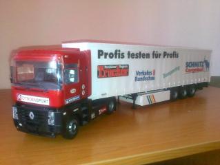

Kitul este unul bun, sunt din ce in ce mai familiarizat cu productia celor de la Italeri, evident dimensiunile impunand realizarea pe jumatate a constructiei. Adica atat sasiul cat si structura care imita prelata, sunt pe din doua, trebuind imbinate. Imbinarea este ok, insa datorita dimensiunilor exista oaresce lufturi, care se impun a fi corectate cu chit. Gumele sunt din guma, lucru foarte frumos la aceasta scara, din punct de vedere vizual. Am purces la indepartearea de pe structurile de injectare a pieselor, pilire agresiva si lipire, prin fixare cu cleme. Plasticul este unul bizar, nu stiu daca e doar o parere, sau difera de cel utilizat la machetele mai mici (mai subtiri ca grosime). Seamana a plastic de galeata, dar evident se lipseste cu adezivul de rigoare.
Fata de culoarea rosie a copertinei am optat din motive de gust personal pentru o culoare albastra. Initial am vrutsa fac si o vopsire diferita a siglelor, adica sa nu folosesc decalurile livrate. Intr-un final aceastea mi s-au parut prea ok pentru a le irosi, gandindu-ma la urma urmei ca pot oricand reedita o astfel de strctura in varianta scratch. Desi in majoritatea cazurilor acesti mamuti circula impecabil de curat, avand in vedere si conditiile meteo, m-am solidarizat cu perioada actuala a anului si am optat pentru o murdarire cu praf si urme de noroi a machetei.
Am lasat calele care in mod normal ar sprijini camionul la pozitia sa de rapaus in pozitie superioara, in ideea de a cumpara si un cap tractor pe care sa-l atasez, macar de forma, pentru a vedea cum ii sta.
In cele ce urmeaza cateva imagini din timpul constructiei si cu macheta finala. Din apar oaresce doze prin imagine, nu e reclama mascata
