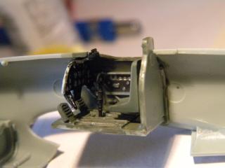

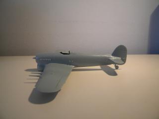

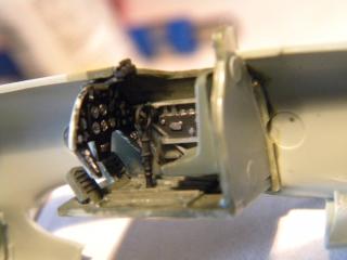

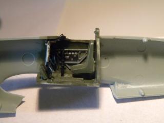

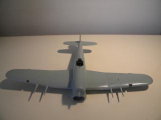

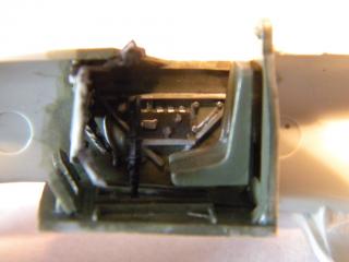

mai greu dar am inceput sa lucrez la avioane (typhoon mai intai) , si asta din cauza ca mai dureaza pana continui cu figurinele 1/35( astept salariul sa iau ceva pensule bune ) cele cu vestul salbatic !
deci chitul asta s-a ansamblat destul de bine dar in urma lipirii partilor principale a mai iesit ceva lipici din imbinare ,in plus am mai scapat si 1-2 picaturi de lipici pe el (se vede in poza) si doream sa intreb daca se pot rezolva aceste chestii .
Imagine atasata: 15 ian 009.jpgImagine atasata: 15 ian 006.jpgImagine atasata: 15 ian 005.jpg
avand in vedere ca si la figurine si la avion urmeaza sa aplic chitul(tre sa soseasca chitul in 3-4zile doream sa aud ceva sfaturi despre modul de aplicare ( e tamyia putty alb si am abraziv de 1500 , daca e nevoie caut si mai fin) si ma refer aici in primul rand la cum se aplica si dupa cat timp se slefuieste sau daca sunt si alte secrete in stadiul asta de chituire !
abia astept sa trec de chituire si sa aplic grundul si sa ma apuc de vopsit asa mai profeionist datorita sfaturilor primite (e deja pas imens facut daca stiu ca vopselele se dilueaza !!:lol:)

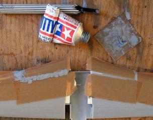

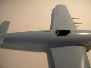

Postat 22 April 2012 - 03:18 PM
revin cu poze , in spatele cabinei la 1 cm e faza cu lipiciul (picatura), prima poza

Postat 24 April 2012 - 08:01 PM
In principiu incearca sa nu mai ai de-a face cu lipici ajuns aiurea ;produce multe pagube. N-ai zis(sau poate n-am observat eu) cu ce-l lipesti.Sper ca nu cu superglue !!!.
Bon. Acuma din ce vad eu in poze,as zice cam asa: da-i un smirghel fin...nu: foarte fin ,cu apa si curata-i pata aia de lipici.Daca nu,cand vei vopsi o sa fie si mai rau(vizibil). Cu un drum,curata si vopseaua ce da p-afara (in jurul carlingii) si incearca sa-l slefuiesti pe axa de simetrie-pe unde ai unit cele 2 jumatati de fuselaj.Finut,pana uniformizezi cat de cat suprafata.
Chitul ala pe care-l astepti : n-ai zis de care,si de unde l-ai cumparat. Este Tamyia? Revell ? altceva?
In principiu ,chitul asta seamana foarte bine cu pasta de dinti ,dar pute a nitro. Il aplici cu ceva lopatica (sa zicem una din cele de inghetata,sau asemenea) - asta pentru suprafete mai mari(nu-i cazul la tine) Pentru suprafete mici ,poti folosi o scobitoare.Intinde-l pana obtii o suprafata acceptabila si lasa-l sa se usuce.Bineeeee de tot !!!
Dupa care-l iei la smirghel fin. Simplu.Vezi nu incarca in exces. Chitul este pe baza de nitrosolvent,si prea mult fiind,poate ataca plasticul.

mersi de indrumari , am folosit lipici revell (contacta profesional)si o clipa de neatentie , nici nu stiu cand a picurat , iar chit de la tamiya am comandat , abrazim am cumparat de 1500 . cam asta ar fi , astept chitul pe joi
Postat 25 April 2012 - 10:37 AM
Un lucru de tinut minte: daca iti pica lipiciul pe alaturi, nu te repezi sa-l stergi! Lasa-l sa-si faca damblaua, oricum e mai mica decit daca incerci sa-l stergi, apoi se usuca si urma este mai mica.
In cazul tau, daca zona s-a uscat bine, incearca sa indepartezi "mizeria" cu lama unui bisturiu bine ascutit. Atentie sa nu intri prea adinc si nici sa tai detaliul de alaturi. Pui in jurul zonei ce urmneaza sa o chituiesti scoci, unul sau doua straturi, apoi chituiesti dupa care slefuiesti. Scociul iti apara detaliile din jur. Dupa ce ai ajuns la nivelul scociului, il indepartezi si mai slefuiesti nitel, cu atentie. Foloseste jmirghel de 500 - 600, dupa care 800 - 1000. Totul la ud.

Chitul se aseaza cel mai bine cu o spatula elastica (se vede in partea de sus a imaginii). Este usor sa-fi faci un set de diferite latimi, folosind lame subtiri de otel sau tombac, infipte intr-o coada de lemn.

Postat 25 April 2012 - 06:27 PM
ca de obicei f bune sfaturile , stiam tot de la tine sa nu ating lipiciul , dar ciudat a lasat o denivelare ca un mic crateras , mai ar fi o problema , ai spus cum sa procedez cu lipiciul revell cu ac si chiar ai zis ca-i foarte bun dar curge destul de necontrolat . am facut si faza cu bricheta si trebuie sa te misti repede cu el pe macheta astfel vine un surplus nedorit ce face probleme , mai tot timpul dupa ce il asez jos ,cat timp lipesc pesele curge din el asezat chiar asa in pozitie (cu acul in sus ma refer, curge pe ac in jos pana la plastic) ! asta e o sa incerc sa fiu si mai atent , de obicei invart piesa pe care aplic in asa fel in cat sa nu fie decat de la ac in sus toata piesa pt a nu curge accidental pe partile ei , si uneori vine fara sa apas pe tub picaturi in plus pe care tre sa le sterg de o carpa ; o sa mai incerc sa experimentez cu el la rece pe piese de prin casa !
Postat 25 April 2012 - 07:39 PM
Nu prea ai ce-i face; la lipiciul cu ac,fenomenul asta de "izvorare" este ceva comun;si eu patesc la fel.
Atunci cand vrei sa "participi" cu mai putin,sau ai piese maruntele,poti incerca cu adeziv Revell Contacta,dar gel.Asta este mult mai stabil si te poti servi cu un ac de gamalie sau altceva asemanator.

Postat 25 April 2012 - 07:49 PM
Apropo de faza cu lipiciul ajuns aiurea. Dacă nu e în exces şi l-ai lăsat "să-şi facă damblaua", vorba lui Z, nu e mare bai. Eu şi un prieten cel puţin foloseam adezivi mai groşi pentru a umple dungile rămase la îmbinările pieselor mari. În loc de chit. E drept că aşteptam şi o săptămână să fim siguri că uscarea e completă!
Nu e neapărat nevoie să foloseşti şmirglelul "pe ud". Eu nu lam folosit niciodată aşa, dar folosesc granulaţii foarte fine, de la 1000 în sus. Mai mult chin, e adevărat. Apoi, o lustruire cu o bucată de cârpă mai grosuţă.
La blindate, lipiciul ieşit din îmbinări, dacă nu e mult, poate da chiar bine - seamănă cu sudura!
Gradul de detaliere al interiorului carlingilor ţine de amorul propriu şi de cât se vede din exterior. Sunt modelişti care fac pe dracu în patru şi reconstituie totul, chiar dacă în final nu se mai vede decât 30%. Dar ei ştiu că piesele sunt acolo şi asta îi face să doarmă fericiţi! Alţii aplică principiul "Ce nu se vede, nu se fluieră!" şi fac doar elementelke vizibile. Tu decizi unde te încadrezi, nu te va critica nimeni pentru asta!

Doresc sa adaug si eu citeceva la cele intrebate de tine. In primul rind, pata aceea de pe macheta trebuie sa fie bine uscata. Adezivii astia care dizolva plasticul raman inca "activi" o vreme iar daca tu ai slefuit prea repede suprafata si zici, a iesit, peste citeva zile iti apare din nou o mica denivelare. Daca spui ca plasticul sa deformat in acel loc, sfatul meu este sa-l si chituiesti iar dupa uscarea chitului cam (24 ore) slefuieste la ud suprafata pine devine neteda. Nu este o operatiune grea! Slefuirea la ud are niste avantaje fata de slefuirea la uscat :
- Smirghelul nu se incarca cu praful de plastic si mai ales chit atit de repede ca smirghelul uscat;
- Prin slefuire si stergrea periodica cu o bucata de hirtie de bucatarie poti urmarii suprafata pe care o slefuiesti. Deci, tu controlezi situatia si nu invers!
- Plasticul nu se incarca atit de mult static!
- Nu apar asa multe zgirieturi inestetice pe suprafata plasticului ca in situatia slefurii la uscat!
Daca nu faci machete care trebuie vopsite metalic, smirghelul cel mai fin sa fie de 1000. Pentru munca bruta poti folosii cele recomandate de marele Z.
In cazul vopsirii machetei cu pensula sa tii cont de doua sfaturi:
- spala bine macheta inainte de prima vopsire;
- nu te grabii sa aplici un nou strat de vopsea pina stratul precedent nu a fost uscat! Uscat inseamna ca suprafata vopsita nu mai are miros!
Succes!
Postat 26 April 2012 - 11:01 AM
...dar curge destul de necontrolat...
Aici e o chestie de ...fizica. Inauntul recipientului, pe linga lipici, mai este si aer. De la caldura degetelor, aerul se dilata si scoate, necontrolat, lipici. Şpilul este sa lasi inainte dilatarea sa-si faca damblaua, apoi stringi usor. Dupa ceva timp capeti experienta si o sa pui exact atita lipici cit ai nevoie. Inca o jmecherie: dupa ce ai pus lipiciul pe piesa, las-o jos, ia o bucatita de pinaza, pune acul pe ea, tinut in sus, si stringe tare. Lipiciul ramas pe teava va fi scos afara, asa ca nu mai face dop la uscare. Operatiunea dureaza exact atit cit lipicul pus pe piesa "lucreaza" asftel ca lipitura se face foarte bine si rapid.
Aceasta postare a fost editata de Z-mare: 26 April 2012 - 11:19 AM
