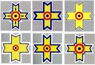

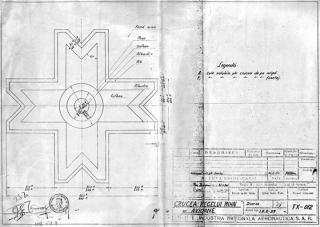

#7 Useril este offline   Romi
  • Postari: 1941
Postat 07 March 2012 - 10:05 PM
Si eu sunt interesat de masti la 1/72. Crucea Regelui MIhai, cocarde si masti pentru cupola.
Variante sunt mai multe, pe mine insa asta m-ar interesa

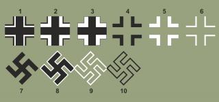

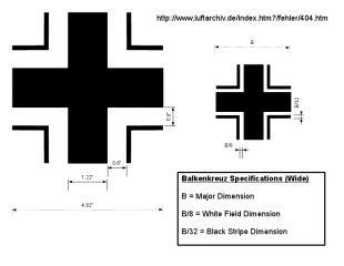

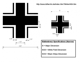

  • Postari: 12708
Postat 11 March 2012 - 11:08 AM
Cred ca te poti inspira de aici.
Imagine atasata: balkankreutz_1.png
Imagine atasata: balkenkreutz_2.png
Imagine atasata: balkenktrutz_3.jpg

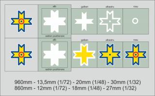

Postat 15 March 2012 - 12:07 PM
Am reusit sa le vectorizez si pe astea. Z mare imi dati niste dimensiuni la care sa va tai cateva mostre. Am masurat ce am eu pe machetele mele si variaza destul de mult dimensiunile in functie de model asa ca mai bine imi spuneti de la fiecare numar ce dimensiuni si cate bucati si va fac un pachetel. Va pun si cateva cruci romanesti sa vedem daca e viabila procedura.
  • Imagine atasata: Balkenkreutz.jpg
Aceasta postare a fost editata de Catta: 15 March 2012 - 12:07 PM
  • Postari: 12708
Postat 15 March 2012 - 12:29 PM
Pai nu pot face asta! De ce? Ai gasit singur raspunsul: Am masurat ce am eu pe machetele mele si variaza destul de mult dimensiunile in functie de model Exact, niste dimensiuni vor avea crucile pentru He-111 si altele pentru Bf-109! Ba mai mult, chiar si pe acelai avion dimensiunila veriaza funtie de locul unde sunt puse: extrados aripa, intardos aripa sau fuselaj.

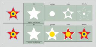

Am sa reiau acest topic asa cum am promis si sper sa-l duc pana la capat de data asta. Cu toate ca vorbim de confectionare masti trebuie sa precizez ca mai degraba voi prezenta modul de folosire al mastilor, partea de confectionare fizica a mastilor din pacate nefiind la indemana tuturor eu folosind in acest caz un cutter plotter Roland profesional. Modele mai simple ca insemnele japoneze, cocarde mari, cruci germane si chiar si stelele se pot realiza manual cu rigla si cutterul folosind acelasi algoritm de aplicare al culorilor care il voi detalia mai jos. Materialele sunt aceleasi in ambele cazuri si voi incepe cu ele. Dupa nenumarate incercari m-am oprit la urmatoarele materiale pentru confectionarea sabloanelor:
1. ORACAL 810 Folie Sablon, subtire, adeziv moale care nu lasa urme, usor transparent - te ajuta la pozitionare, poate fi vopsit cu pensula sau aerograful si poate fi folosit cu succes si pentru mascare si cred ca la un pret foarte atractiv comparativ cu rolele ce se gasesc pe piata. Materialul vine la rola, ara latimea de 1m, suportul de hartie are spatele cu caroiaj pentru usurarea decuparii. Se poate cumpara la metru de la furnizorii: Verla, Algernon, PIN. Un metru patrat costa aprox 3,5 euro si se pot face cam 50-100 de seturi de insemne (marea majoritate la 1/72 intra in 10x10 cm, poate mai mari la 1/48 si 1/32) sau 100 metri liniari de banda mascare de 1cm sau 200 la 0,5cm. Poate fi folosit la realizarea a absolut orice forma. Toate informatiile despre material si document pdh cu date tehnice: http://www.verla.ro/...-flexibile.html
2. ORACAL MT 80 Folie Transfer. In cazul insemnelor cu mai multe culori sau care care au interioare este obligatorie folosirea foliei de transfer pentru o pozitionare corecta si pentru a nu pierde interioare de cifre/litere/insemne. In tutorial voi exemplifica folosirea foliei de transfer. Toate datele despre folie aici: http://www.verla.ro/...-cu-suport.html Poate fi achizitionata de la aceiasi furnizori fiind tot un produs Oracal.
Pentru realizarea manuala a sabloanelor sunt necesare niste schite bune, un marker subtire si un cutter cu varf ascutit si cu un unghi cat mai ascutit, gen 30 grade sau mai mic pentru o precizie cat mai buna.
Pentru realizarea pe cutter plotter este necesarea vectorizarea graficii ( corel .cdr, illustrator .ai, eps, ...) si gandirea succesiunii aplicarii culorilor. Daca pentru o cruce germana sunt necesare 2 sabloane (alb si negru) pentru crucea lui Mihai sunt necesare 4 (alb, galben, albastru, rosu) cum se va vedea in episoadele urmatoare.
Personal voi folosi un printer - cutter Roland XC-540 (aflat in firma si care este gandit pentru altceva) dar care imi permite taieri de mare finete sub 0,5mm cu un cutit de 30 grade.
Sa zicem ca asta a fost episodul 1 cu prezentarea materialelor, urmeaza episodul cu realizarea graficii si realizarea succesiunii culorilor.

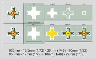

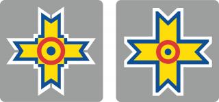

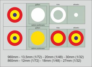

Postat 11 September 2013 - 04:43 PM
Episodul 2
Realizarea graficii. In functie de abilitatile fiecaruia asta ar putea fi o treaba usoara sau dimpotriva una dificila. Recomandat ar fi sa se foloseasca un soft de prelucrare vectoriala gen Corel sau Ai. In fuctie de complexitatea si numarul de culori folosit trebuie tinut cont de puterea de acoperire a diferitelor vopsele. In exemplele facute am mers pe ideea unui alb de baza care sa permita galbenului o mai buna acoperire si lasand albastru si rosu la final fiind culori puternice care acopera cam orice. Am pregatit niste modele care vor fi taiate la scara 1/72 si 1/48 (la 1/32 o sa faca o demonstratie Florin pe MiG ul 3) si le voi aplica pe o placa de forex vopsita jumate in albastru deschis si jumatate in verde inchis. In particular mastile pentru numere tactice sunt mai simple, avand practic un singur sablon pentru o singura culoare, mai rar cazul cu numar tactic de o culoare cu bordura (outline) de alta culoare. Problema aici o reprezinta dimensiunea, unele fiind prea mici pentru a putea fi taiate. Atasez modele de sabloane si ordinea de aplicare. La crucea lui Mihai variantele tarzii (gen IAR 81) cat si la steaua din perioada comunista apare o problema cu outlineul subtire de albastru. Voi vedea daca pot sa le aplic. O parte importanta zic eu este acel chenar care incadreaza primul sablon, practic ele trebuie aplicate deodata, dupa care acel chenar trebuie sa ramana lipit pe model si care are rolul de a pozitiona restul sabloanelor pentru o buna centrare. La cocarda, cu primul sablon se poate da cu alb inainte de galben pentru o mai buna acoperire.
  • Imagine atasata: Masti vopsire insemne nationale - CM1.jpg
  • Imagine atasata: Masti vopsire insemne nationale - CM2.jpg
  • Imagine atasata: Masti vopsire insemne nationale - rondea.jpg
  • Imagine atasata: Masti vopsire insemne nationale - stea.jpg
Aceasta postare a fost editata de Catta: 11 September 2013 - 04:52 PM
