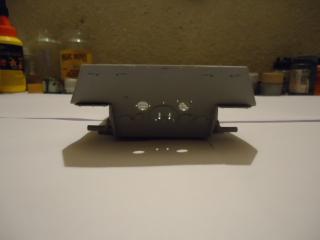

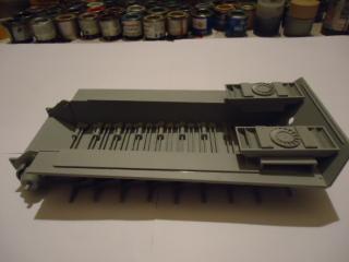

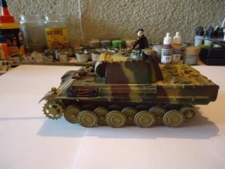

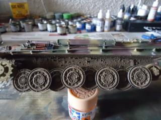

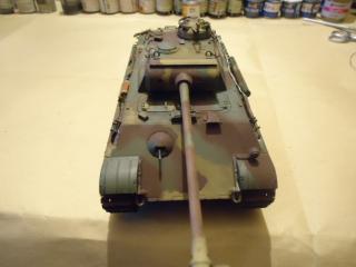

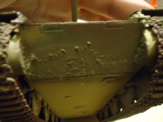

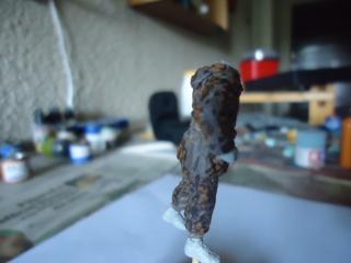

Buna ziua,
Am inceput un nou topic deoarece m-am plictisit la cat am bibilit la celalat la Flakvierling 38,nu o sa il las asa diorama cu Flakvierling 38 ma voi apuca de el in viitorul apropiat.Idea mea este urmatoarea sa prezint o diorama cu un M4 Sherman distrus care va trece pe langa el un Panther G late cu trupele 3rd Fallschirmjager Division si trupele 3rd SS Panzer Division Totenkopf.

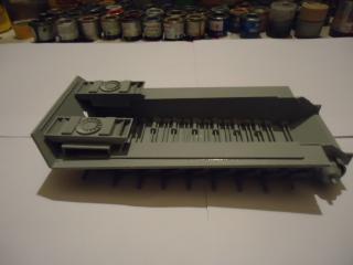

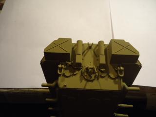

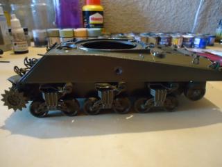

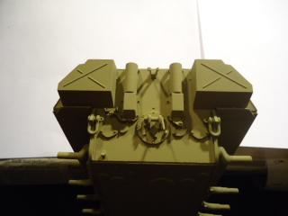

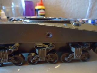

Am sa atasez niste poze facut astazi cu machetele,voi astepta de la dumneavoastra ajutore legate de camuflaje pentru Panther G late si M4 Sherman cat si poze din realitate cu tancurile respective si cel mai important este sfatul dumneavoastra.
Imagine atasata: DSC00806.JPG
Imagine atasata: DSC00808.JPG Imagine atasata: DSC00809.JPG
Imagine atasata: DSC00810.JPG Imagine atasata: DSC00811.JPG
Imagine atasata: DSC00812.JPG Imagine atasata: DSC00813.JPG

Salut. Niste poze de la kitul Panther m-ar interesa foarte mult. Spor la treaba.

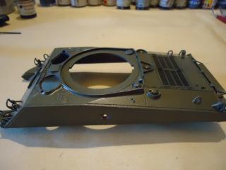

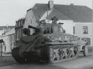

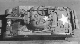

Vezi postareajiju, la 31 March 2012 - 12:55 PM, a spus:
...voi astepta de la dumneavoastra ajutore legate de camuflaje pentru ... ( ... ) ... si M4 Sherman cat si poze din realitate cu tancurile respective ...
Inmatricularea oferita de Tamiya, in kitul de Sherman armat cu obuzierul de 105mm, este foarte atractiva... dar este ERONATA.
Kitul respectiv reprezinta un M4A3(105), iar inmatricularea a fost purtata IN REALITATE, pe o cu totul alta varianta de Sherman armat cu obuzierul de 105mm, adica de un M4(105) din Batalionul 68 al Diviziei 6 blindata.
Ceea ce este, cu totul altceva :
Imagine atasata: 105M4.jpg5.jpg Imagine atasata: 105M4.jpg4.jpg Imagine atasata: topview.jpg
... o diorama cu un M4 Sherman distrus care va trece pe langa el un Panther G late ...
In imaginile de mai sus, poti sa vezi acel M4(105), nedistrus, ba chiar trecand victorios spre Bastogne, cu un semi-trailer M10 la remorca.
Pe langa chestiunea de nepotrivire a variantei tehnice cu inmatricularea, in logica istorica a intentiei tale dioramistice mai exista o mica problema, deoarece tancurile armate cu obuzierul de 105mm, in general nu erau in prima linie. Fiind folosite ca mijloace de sprijin, in subordinea directa a comandamentului subunitatii ( batalionului blindat ).
In schimb, daca modifici povestea in sensul adevaratului rezultat (istoric) al acelei batalii... poti sa reprezinti fara probleme un Sherman armat cu obuzierul de 105mm, trecand pe langa un Panther G distrus... si eventual pe langa o coloana de prizonieri (foarte bine tratati, conform reglementarilor Tratatului de la Geneva), din "A Treia Divizie de parasutisti Nazisti" .
Te poti baza pe tot ajutorul meu, in privinta informatiilor ce privesc subiectul Sherman.

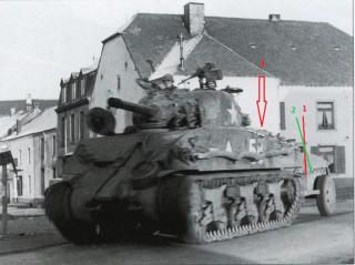

Vezi postareadani, la 01 April 2012 - 03:36 PM, a spus:
... Grizzlea,fara suparare,departe de mine gandul de a-l combate pe maestrul Zaloga,dar ce te faci cand in doua publicatii diferite,redactate de acelasi autor[S.Zaloga],acelasi tanc e clasificat cand 4A3 cand M4?
Stimabile Jupan si Fratior,
Departe de orice umbra de suparare, este Ursul !
Orice discutie in contradictoriu pe marginea inepuizabilelor subiecte Shermaniste, atunci cand este de buna credinta, poate fi doar spumoasa si deosebit de interesanta...
Stiu despre controversele pe tema variantei de Sherman ce poarta aceasta inmatriculare... dar cel putin Sensei Zaloga, nu s-a contrazis si nu a gresit ( singura eroare in legenda imaginii, este la numarul batalionului, in mod REAL, fiind Batalionul 68 ), nici atunci cand a prezentat A DOUA fotografie cunoscuta a acestui tanc ( cea in care carcasa diferentialului este demontata, pentru reparatii ) :

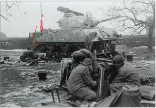

...Cateva argumente care mi-au fost aduse[de amicii de pe Armorama] in favoarea variantei 4A3:
-cupola comandantului-se pare ca majoritatea M4-urilor de 105mm VVSS,au avut cupole cu trapa mare[se deschidea in doua piese]
-montantul "dulcineei'[mitraliera de 50 cal.],in spatele trapelor, intre ele,specific variantei de 4A3[la M4 mitraliera era montata pe cupola comandantului]
-in toate pozele cu M4 de 105 mm,se vede clar acelasi tip de cupola...
Dani, faptul ca turela acestui tanc este echipata cu o cupola a comandantului, in loc de trapa cu doua capace ( caracteristica mai timpurie ), nu dovedeste nimic !
Diametrul acestora este identic, ele sunt total interschimbabile, operatiune ce se putea executa cu mare usurinta.
Pur si simplu, tancul ar putea sa fie dintr-un lot de productie mai tarziu, sau ( si mai probabil ) cupola a fost montata ca un "upgrade in the field".
Afetul mitralierei M2HB, este normal sa fie asezat pe acoperisul turelei, chestiune standard la turelele echipate cu numita cupola.
De fapt... demonstratia mormaielii mele, este simpla... iata o pagina din BIBLIA lui Hunnicutt :
Imagine atasata: Hunnicut105M4.jpg3.jpg
Altele sunt caracteristicile, pe care trebuie sa le cautam in imagini, atunci cand dorim sa deosebim un M4 ( cu motor in stea cu 9 cilindrii, racit cu aer ), de un M4A3 ( cu motor cu 8 cilindrii in V, racit cu lichid ).
Acestea sunt unghiul placii din spate de la coca superioara, detaliile puntii motorului si prezenta sau absenta capacelor ventilate de la compartimentele pentru "grouser-i".
Chestiile astea sunt dezbatute mai in amanunt, in aceasta mai veche scriere Urseasca :
http://barblogulursu...05vvss-148.html
Dar, sa analizam oleaca, cele doua fotografii cunoscute ale acestui Sherman :
Imagine atasata: 105M4.jpg3paint_edt.jpg Imagine atasata: 105M4.jpg4paint_edt.jpg
In ambele :
- 1 ROSU : Unghiul placii din spate, CARCATERISTIC variantei M4
- 2 VERDE : Unghiul placii din spate, pentru o coca superioara, ce AR FI APARTINUT unui M4A3
In fotografia din stanga :
- 3 ROSU : Capacul ventilat de la compartimentul pentru "grouser-i", caracteristic pentru M4
In fotografia din dreapta :
- 3 ROSU : Se distinge forma caracteristica a protectiei din jurul capacului blindat, de la ventilatia motorului in stea. Deci, cu siguranta un M4 !
Consider ca cele prezentate, sustin cel putin intr-un mod suficient, mormaiala Urseasca.
Blanoase salutari, fratioare Dani !
Aceasta postare a fost editata de GRIZZLEA: 01 April 2012 - 05:28 PM

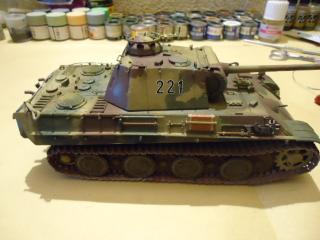

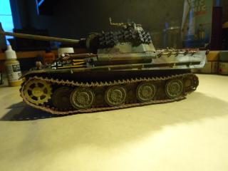

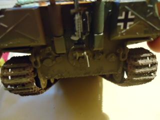

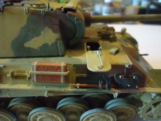

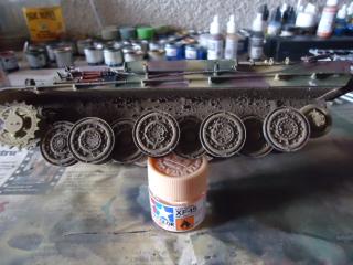

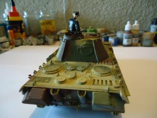

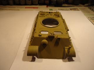

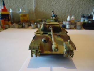

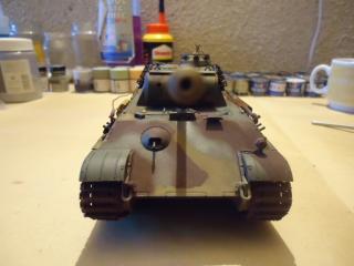

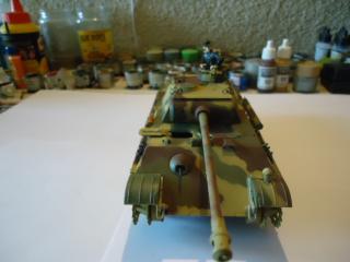

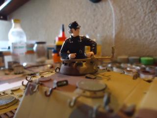

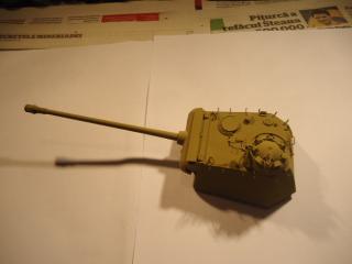

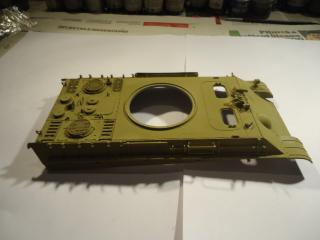

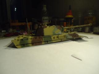

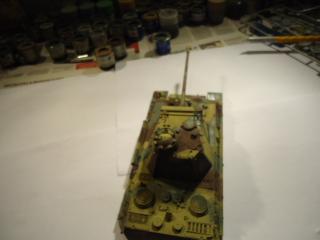

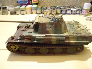

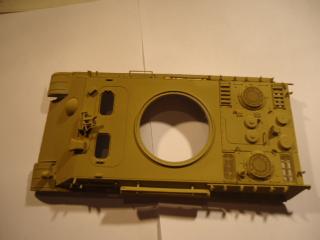

Cautand asta pe internet sa ma documentez despre camuflajele pantherelor din Ardeni am dat de sit-ul asta "http://www.thefewgoodmen.com/thefgmforum/showthread.php?352-Panther-Camouflage-Patterns" care da profile color cu toate Pantherele care au fost pe toate fronturile,si nu stiu cat de reale sunt camuflajele care le da in aceasta pagina sau daca au existat macar.As dori ajutorul de la specialisti din acest sit care stiu si ma pot informa cu poze din realitate facute in perioada bataliei de la ardeni cu tancurile Panther.

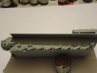

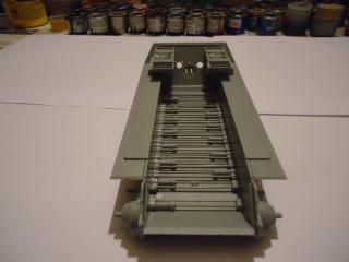

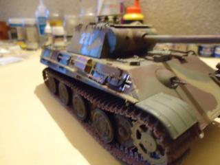

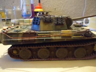

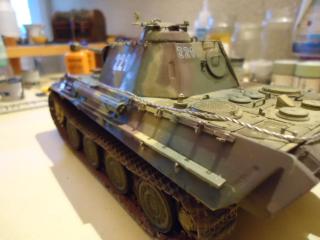

Am sa atasez niste poze facute cu Pantheru G:
Imagine atasata: DSC00814.JPG Imagine atasata: DSC00815.JPG
Imagine atasata: DSC00816.JPG Imagine atasata: DSC00817.JPG
Imagine atasata: DSC00818.JPG Imagine atasata: DSC00819.JPG
Sa ma scuzati de claritatea pozelor facut cu paratul de fotografiat lumina este devina,voi monta in zilele care urmeaza niste spoturi luminoase cu directia catre biroul de lucru si vor iesi pozele mai bine.
Va rog sa ma ajutati in legatura camuflajele pentru tancuri Panther G sunt bine venite si niste poze din realitate facute la Batalia de la Ardeni.
Va Multumesc,

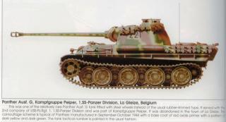

@ JIJU :

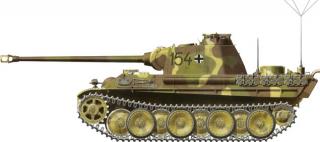

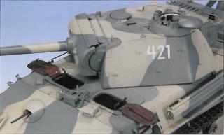

Uite aici un profil color, din cartea lui Steven S. Zaloga, "Concord 7045 : The Battle Of The Bulge" :
Imagine atasata: Concord-7045---The-Battle-Of-The-Bulge-37.jpg
Ai in PM un link, de unde poti sa o descarci in intregime.
Sunt sigur ca o vei gasi extrem de utila, informativa si inspiranta, pentru proiectul tau.
Acest onorabil domn, minunat istoric si exceptional modelist, in general stie ce spune !

#11 Useril este offline   AdiP
Postat 01 April 2012 - 10:24 PM
Originalul masinii din profilul postat de colegul Dragos.
Imagine atasata: 1.jpg

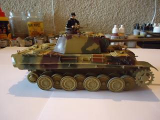

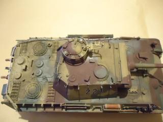

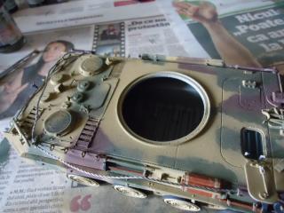

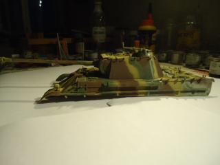

Postat 04 April 2012 - 07:16 PM

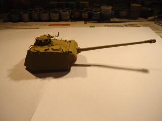

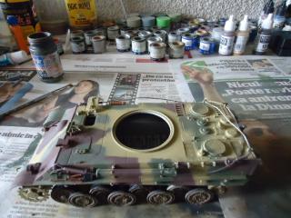

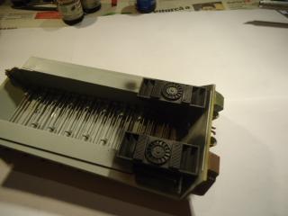

Buna seara,

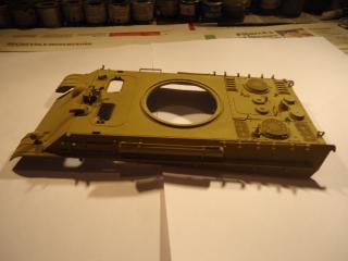

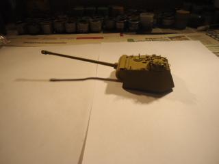

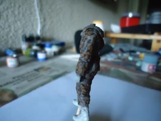

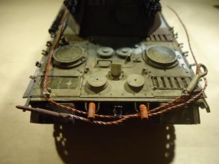

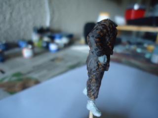

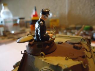

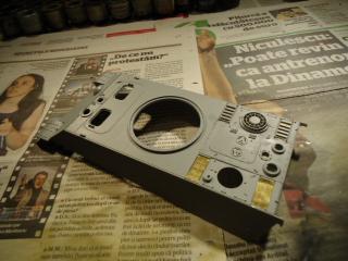

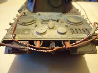

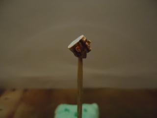

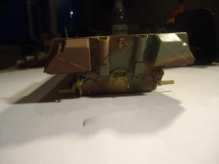

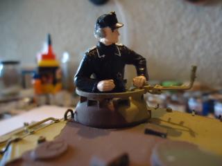

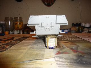

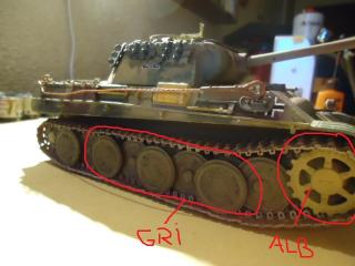

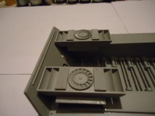

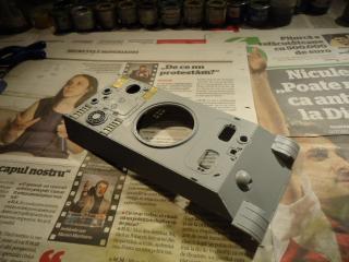

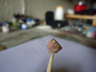

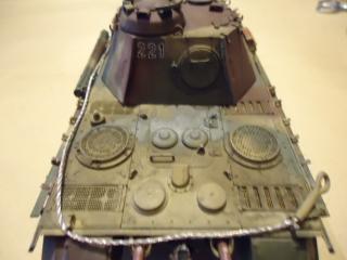

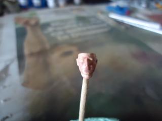

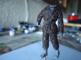

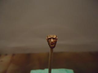

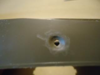

Am sa atasez niste poze cu ce am mai lucrat in zilele astea:
Imagine atasata: DSC00821.JPG Imagine atasata: DSC00822.JPG
Imagine atasata: DSC00824.JPG

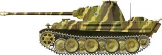

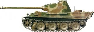

Si as mai avea rugamintea la dumneavoastra sa imi spuneti care este cel mai reusit camuflaj pentru Panther G din care am sa atasez mai jos:
1.Imagine atasata: panther01.jpg
2.Imagine atasata: panther02.jpg
3.Imagine atasata: panther15.jpg
4.Imagine atasata: pantherV.jpg
5.Imagine atasata: pantherXIV.jpg
Am sa astept in continuare ajutorul si sfaturile dumneavoastra pentru realiza aceasta diorama.
Va Multumesc,
Darla Mihai
#14 Useril este offline   dani
Postat 06 April 2012 - 11:33 PM
Jijule,cel mai reusit model de camuflaj pt Panther-ul tau cu GALETI METALICI,e cel indicat de Grizzlea si Adi,asa ca nu mai cauta alte scheme de camo.Kitul dragonez se preteaza cam strict la modelul asta,un G early cu galeti metalici.

#16 Useril este offline   GRIZZLEA
  • Postari: 1496
    Scara 1:48.
Postat 07 April 2012 - 06:04 PM
Vezi postareajiju, la 07 April 2012 - 05:47 PM, a spus:
...Am sa fac Pantherul G in versiunea Steel Weels cum a zis dani,dar problema este aceasta versiune de Panther G a participat cumva la batalia de la Ardeni din iarna lui 1944,orice informatie,poze si documentatie imi e de mare folos.
Ma intreb , draga Jiju, daca te-oi fi deranjat macar sa citesti legenda profilului color pe care l-am postat... si la care Adi, a adaugat fotografia vehiculului real :
Imagine atasata: Concord-7045---The-Battle-Of-The-Bulge-37.jpg Imagine atasata: 1.jpg
Pentru ca, daca l-ai fi citit, nu ai mai fi postat chestia de mai sus !
Oare cartea pe care ti-am trimis-o ( si din care este profilul ), oi fi rasfoit-o si tu oleaca ?!?

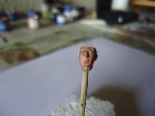

#20 Useril este offline   jiju
  • Postari: 200
  • Location:Scrovistea

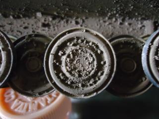

Postat 08 April 2012 - 08:19 PM
Buna seara,
Adi mersi pentru ajutorul dat in topicul anterior postat de tine,de lucru la Pantherul G cu Steel Weels sunt la jumate ca azi i-am dat un strat de Dark Yellow pe tanc si nu prea mai am cine stie ce greutati.Am sa atasez niste poze facut e azi cu Pantherul G vopsit in dark yellow:
Imagine atasata: DSC00829.JPG Imagine atasata: DSC00830.JPG
Imagine atasata: DSC00831.JPG Imagine atasata: DSC00832.JPG
Imagine atasata: DSC00833.JPG Imagine atasata: DSC00834.JPG
Imagine atasata: DSC00835.JPG Imagine atasata: DSC00836.JPG
Imagine atasata: DSC00837.JPG
O sa astept in continuare ajutorul vostru cat si sfaturile pe care le puteti oferi pentru realizarea acestei diorame.
Va Multumesc,
Darla Mihai
Aceasta postare a fost editata de jiju: 08 April 2012 - 08:19 PM
