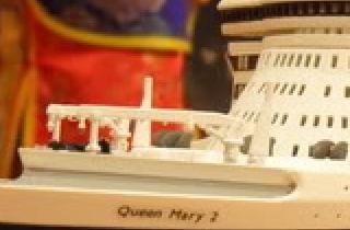

Vezi postareaanakinu, la 13 April 2012 - 08:14 AM, a spus:
nu cred ca acel domn Chewitt a vopsit vaporul cu pensula...
Acel domn Chewitt n-a vopsit vaporul deloc, exact ca mari97 Titanicul. Aceea este culoarea plasticului pieselor. Dacă măriți imaginea se observă că niciun detaliu (instalații de pe punte) nu este vopsit.
Airbrush = aerograf, în niciun caz spray. Nu cumva „tuburile” erau piesele aerografului?
  • Imagine atasata: QM.jpg

Vezi postareape_dos, la 13 April 2012 - 07:46 PM, a spus:
Airbrush = aerograf, în niciun caz spray. Nu cumva „tuburile" erau piesele aerografului?
Trebuie sa te contrazic ! queen mary 2 revell, adica acela care spuneti ca nu e vopsit deloc, e vopsit apoape tot, pentru ca kitul este alb tot cand este in cutie !
uite aici queen mary2 la fel ca acela doar ca asta nu-i vopsit, uite cum arata unu nevopsit :
Imagine atasata: images.jpeg
