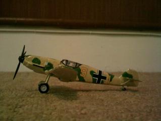

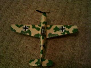

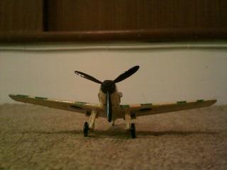

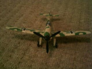

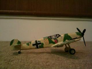

Salutare tuturor!cuprins foarte tare de virusul modelismului am continuat cu macheta nr 2 din ''cariera'' mea aceasta fiind cum spune si titlul messerschmitt Bf 109,bineinteles nu ma ridic la nivelul ''nemuritorilor'' .kitul este unul marca AIRFIX iar vopseaua folosita este HUMBROL,enjoy:
PS: faptul ca astazi e 20 aprilie si macheta postata reprezinta un avion german e pura intamplare:)

Ufff, greu test, tocmai un Messerschmitt! Trebuie sa te mai documentezi, sunt multe carente la macheta ta.
Eu iti zic ce nu e bine pentru ca pe viitor sa stii:
- nu stiu, pozele nu sunt prea clare, ce e cu voletii trenului de aterizare, de ce sunt asa de grosi
- varianta este un E, probabil imatriculare pentru frontul din nordul Africii. In acest caz, culorile ar trebui sa fie RLM 79/80/ 78. Daca RLM 80, verdele, arata cit de cit, restul nu sunt deloc bine.
- ramele cupolei trebuie sa aiba aceeasi culoare ca si restul avionului
- palele elicii sunt in RLM 71, verde inchis de tot, nu negre
- vopseaua trebuie sa fie semimata. Oricum, vopseaua lucioasa te-a ajutat sa pui bine decalurile! Dupa scutul cu S at trebui sa fie din Stab III./JG 26, ori din ce-mi aduc aminte acest grup nu a fost operational in Africa ci in Franta. Dar dorinta de a pune decaluri multe ca sa arate frumos, e scuzabila la incepatori, toti am trecut prin asta. Cred. :whistle:
- jambele sunt mai cracanate, nu asa drepte cum sunt la tine si trebuie vopsite in RLM 02
- janta este de un gri foarte foarte inchis, negru mai degraba
- "ochiul" de jos al cupolei nu trebuie vopsit, el ramine transparent la aceasta varianta (E)
Ar mai fi ele, dar deocamdata cred ca te-am "speriat" destul. In orice caz, vad stradania de a lucra curat, ingrijit si asta e bine.
Nu descuraja, tine cont de critici si ...succesuri! :good:
