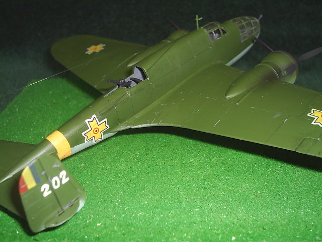

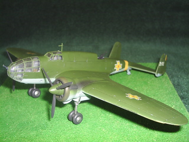

PZL-37 Los nr.202
Kitul este PZL P37B LosII 1/72 MasterCraft D-9. Kitul era gravat in pozitiv si a fost regravat de mine in negativ.
Mai multe poze aici

Frumos rezultatul. Se vede ca ai muncit la el.
Am facut si eu acceasi macheta, dar mai in viteza, ca sa o termin pentru expozitie. Nu a iesit chiar asa de bine... :-D
  • Postari: 12699
Postat 22 March 2006 - 06:55 PM
Frumoasa lucrare. Trei mici obiectii:
- in fata capotei motorului se afla inelul colector al esapamentelor. Acesta este din tabla de cupru, arsa de caldura. Vopsesti inelul in cupru (Revell 92 sau 93) si il "arzi" cu un drybrushing cu MM1406
- atentie la ciupituri, sa nu fie simetrice si cu pas...egal! Un pic de umbre pe la imbinarile tablariei...
- atentie la vopsitul bordului de atac si, mai ales, la cel de fuga: nu trebuie sa se vada vopseaua de pe intrados!
Spor la treaba!
