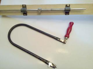

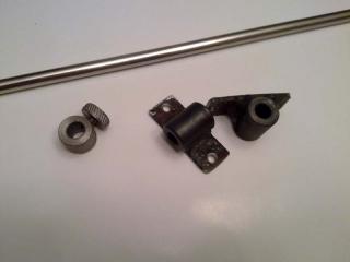

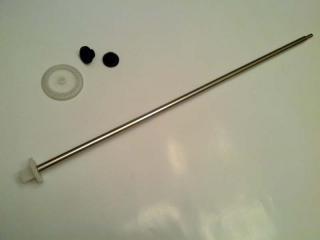

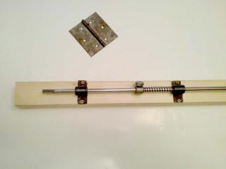

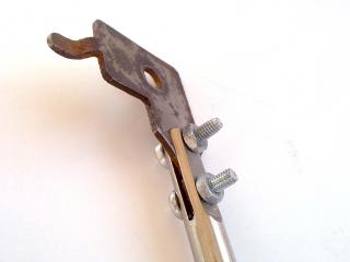

Tija a ramas dintr-o imprimanta defecta..
A urmat: bucse, opritor.
Mai am nevoie de un ferastrau de traforaj.
Si pe urma masa.

imi cer scuze, dar nu inteleg ce vrei sa faci. mi se pare, insa, interesant.

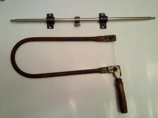

Am deschis la unelte&scule pt. ca vreau sa-mi fac o scula pt, cum scrie si in titlu - intarsie.
Azi am gasit in targ ferastraul pt. traforaj. Dupa "lungi" negocieri, am dat pe ea ... 2 lei :rolleyes:

In urma 6789 de ani, cand eram ucenic intr-un atelier de tamplarie pt. mobila artistica, faceam intarsia cu dispozitiv asemanator traforajului mecanic actual dar fara motorizare, adica un traforaj mecanic. Acest dispozitiv in varianta mica as dori s-o fac pt. ornamente la proiectul DEA.
Vezi postareatraian, la 01 June 2012 - 09:08 PM, a spus:
:fool: in cazul asta nu era mai simplu cu un traforaj mecanic? Nu stiu, intreb, eu la intarsii folosesc doar caterul dupa cum se spunea mai 'nainte.
Problema cu traforajul electric (pe langa pretul de achizitie) e ca la modelele din magazinele gen brico nu se pot pune panze fine de traforaj. Sau cel putin ar trebui modificate si atunci prefer s-o fac asa cum am lucrat eu cu ea pe vremuri (mecanic/manual/...).
A, si sa nu uitam de pret. Pana acum am cheltuit cam cat 2 beri pe ea.

Avantajul traforajului mecanic fata de bisturiu este cantitatea, la bisturiu faci un singur model, la traforaj mergi cu 4 odata.
- nu rupe, in cel mai rau caz se rupe protectia - asta e si rolul ei
- panza fina nu taie zimtat, cel putin ale noastre aveau taietura curata

Trebe sa-i gasesc niste picioare mai serioase.
