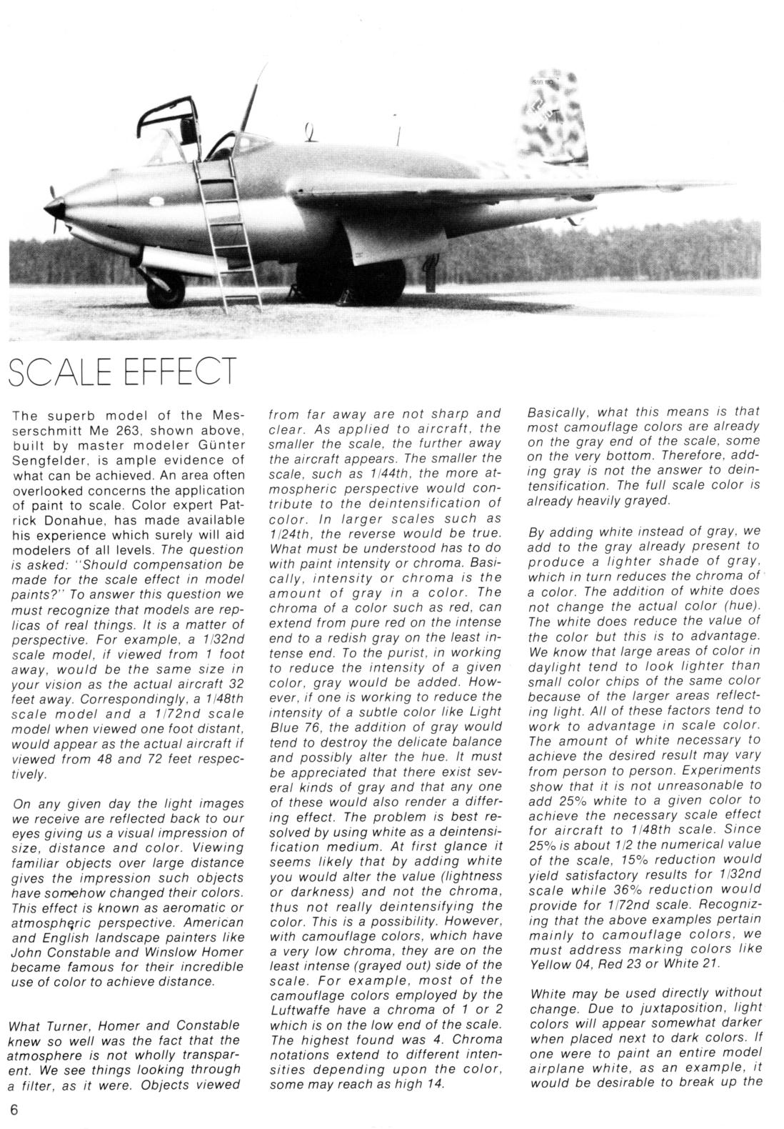

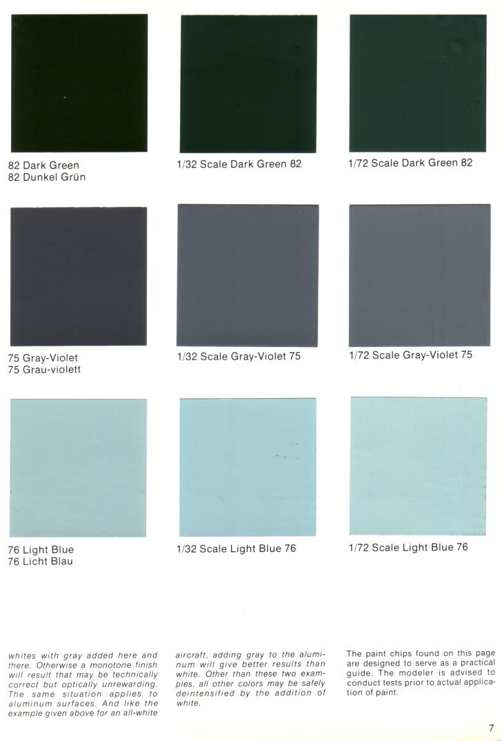

"Efectul de scara" e o idee buna aplicata prost.
Idea efectului de scara este ca aerul nu este pur. Cand te uiti la un lucru, cu cat de indepartezi de acel lucru, aerul nefiind pur, va altera culoarea, deci o culoare devine din ce in ce mai spalacita cu cat de indepartezi de obiectul la care te uiti. E o idee bazata pe realitate. E un efect folosit de pictori de sute de ani, si este extrem de eficient.
Priviti de exemplu aceata poza
Se vad mai multi munti, fiecare din ce in ce mai spalacit. Ochiul vede si mintea intelege ca ala care e mai spalacit e muntele cel mai indepartat.
OK, am stabilit ca principiul functioneaza la tablouri si poze.
Problema e ca cineva a avut idea urmatoare: daca privesti un avion la scara 1/72 de la o distanta de un metru, atunci asta e echivalentul privirii unui avion adevarat de la o distanta de 72 de metri. Aerul nu e pur, deci un avion privit de la 72 de metri trebuie sa fie mai spalacit decat un avion privit de la un metru (asa cum se vede si in poza de mai sus cu muntii din ce in ce mai spalaciti).
Asa ca cineva a propus o formula de "spalacire" a culorilor ca sa simuleze scara, cu cat e mai mica scara.
Ei, si aici e problema aia imensa pe care toata lumea o ignora (si in mod absolut garantat va starni o furtuna de injuraturi si aici): Daca se merge pe principiul: 1 metru @ scara 1/72 = 72 metri @ scara 1/1, si daca introduci efectul de scara ca sa simuleze un avion privit de la 72 de metri, atunci trebuie sa pui si o funie de catifea / o bariera / un geam / un bodyguard / o lesa / ceva la o distanta de 1 metru de avion, asta fiind distanta la care a fost "calibrat" efectul de scara. Ce se intyampla cu efectul de scara daca te apropii la 30 de centimetri de avion? 30cm @ scara 1/72 = 23 metri @ scara 1/1. Dar daca te apropii sa te uiti mai bine, sa zicem la 10 centimetri. 10 cm @ scara 1/72 = 7.2 metri @ scara 1/1. Si asta e chichita cea mai mare! Cititi cu atentie si o sa intelegeti. Aerul, indiferet cat de impur e el (cu exceptia cazului in care expozitia de machete are loc in ceatza sau intr-o fumatorie), nu isi va schimba opacitatea daca te uiti la o macheta de la 1 metru sau de la 10 centimetri. Culoarea unei machete la 1/72 privita de la 1 metru sau de la 10 centimetri va fi aceeasi, spre deosebire de culoarea unui avion adevarat privit de la 72 metri sau de la 7.2 metri. La fel si in poza de mai sus - daca ar fi sa ne miscam si sa ne apropiem de muntele cel mai sapalacit (indepartat) acesta va deveni din ce in ce mai colorat. Deci asta este problema de baza a efectului de scara: efectul de scara in sine nu este scalabil. Efectul de scara functioneaza eficient numai si numai in situatii in care distanta de privire este strict controlata, sa zicem o diorama de muzeu pusa intr-o cutie de sticla care permite vizualizarea de la distanta pentru care a fost calibrat efectul de scara. Daca ai "spalacit" culoarea unei machete la 1/72 ca sa simulezi privirea acelui avion de la o distanta de 72 de metri, atunci machata trebuie sa fie privita NUMAi de la 1 metru.
Efectul de scara este un efect care functioneaza extraordinar de eficinet in 2D. Uitati-va din nou la poza de mai sus. DAR in 3D nu prea merge DECAT daca distanta de privire este strict controlata. Asta nu este un "moft" de-al meu, nu este o "cautare de zazanie" ci este pur si simplu o chestie de logica: daca efectul de scara este bazat pe "distanta de privire" atunci distanta de privire este un component de baza al efectului care nu poate fi ignorata.
Treaba cu culorile... S-a scris mai sus ca autori si-au schimbat opiniile, ca cercetari au descoperit noi informatii, etc. PAI asta e problema. Si ce daca cercetatorii si-au schimbat opiniile? Si ce daca cercetari au scos la iveala noi informatii? Asta nu ar fi o problema decat pentru acei obtuzi care refuza sa asculte sau sa accepte si opinia altuia. Asculti, inveti, te adaptezi. Umanitatea a facut cele mai mari salturi atunci cand dogma a fost incalcata. "Cum buey Magelane sa fie pamantul rotund, nu vezi ca e plat?" "Cum buey Galileule sa se invarta pamantul in jurul soarelui, nu vezi ca soarele se misca si noi stam?" Absolut toate certurile despre culori de pe acest forum, fara nici cea mai mica exceptie, sunt generate de acceasi obtuzitate, inchistare, refuzul obstinat sa asculti si opinia altuia si dorinta de impunere a dogmei. Avem nevoie de o renastere, de o deschidere a mintii.

Cat despre postarea lui Radub, excelent exemplul cu pozele, mai ales a doua. Si da exact acolo functioneaza cel mai bine, in pictura. Se mai numeste si perspectiva de culoare. Va sa zica este chiar indicat atunci cand faci un peisaj sa faci acest "artificiu" pentru ca privitorul sa inteleaga ca muntii aia sunt mai departe (privitorul nu cunoaste teoria asta dar lui ii traduce ochiul si creierul ce e acolo).
Revenind la machetism, e cam matematica explicatia. Eu am vazut ca un Me 109 E la 1/72 vopsit cu RLM 70/71 arata negru. Ba mai mult, decalurile negre nu se vad.
Tocmai in scopul renuntarii la dogma si al deschiderii mintii am inceput acest topic. Si asa cum zicea si Bill si cred ca multi sunt in asentimentul lui, haideti sa facem ceva ca sa lucram mai cu spor si cu mai putin stres.

Iata "efectul de scara", asa cum a fost descris in cartea "The Official Monogram Painting Guide to German Aircraft 1935 - 1945" de Kenneth Merrick si Thomas Hitchcock.
Ei se folosesc de "distanta de privire" si "scara" la crearea unei "scari de reducere a valorii culorii".
Asa cum am spus mai sus, tinand seama ca "distanta de privire" este un factor esential la calcularea formulei, atunci culoarea rezultanta este corecta numai daca este privita de la "distanta de privire" pentru care a fost creata.
Radu

Mai bine nu pomeneam...
Realitatea care ramane e faptul ca folosind exact aceeasi nuanta cu care e vopsit obiectul real, o macheta va arata ALTFEL. Nu vorbesc de adaugat alb, sau mai stiu eu ce. Explicatii pentru aspectul diferit pe o macheta sunt multe, si tin de modul de perceptie.
Sa incerci sa gasesti o formula, e inutil. Avionistii au venit cu ce arata Radu mai sus. Simplu si prost. La blindate, se folosesc tot felul de tehnici pentru a altera perceptia si a pacali ochiul. La figurine, la fel (crearea artificiala de umbre si lumini tot in zona asta se inscrie).
Singura regula ce-o vad, e 'daca arata bine, atunci e bine'.

Ce spune Z-mare cu "innegrirea" machetei cand e plasata pe fundal obisnuit (de obicei luminos) e real. Interesant e ce se intampla daca-si aseza macheta pe o panza neagra sau ceva de genul. Cu siguranta aparea mai deschisa la culoare decat cosmelia. Sunt destul de greu de luat in considerare factori de genul opacitatii aerului dar daca punem in discutie si fundalul pe care va fi asezata macheta deja ne ratacim de tot :). Oricum m-a lasat perplex analogia "un avion la 1/72 e ca un avion vazut de la 72m, un avion la 1/144 e ca un avion vazut de la 144m", samd. E o premisa complet falsa si nu e de mirare ca duce in eroare. Un avion la 1/72 e un avion la care cotele (dimensiunile) sunt reduse de 72 ori din considerente de spatiu, cost, samd. Eu sunt adeptul potrivirii din ochi a culorilor functie de ce vrea sa exprime fiecare mai degraba decat al "calculului" exact al nuantei..dar voiam numai sa spun ca premisa asta cu "de la 72 de metri" si pe care am vazut-o expusa in mai multe lucrari, e suficient de gresita pt a nu fi luata in considerare.

Radub, exact acolo am citit si eu.
CITAT
MiG, o mica eroare, 72 de feet, adica picioare! Cum un picior are 0,33 m, avem 0,33 x 72 = 23,76 m.
Cartula, ba ai facut bine ca ai deschis subiectul, e bine de stiut si alte pareri. Eu, oricum il consider o inutilitate si sunt de parere ca mai bine "tratezi" ulterior macheta/figurina, aplicind umbre, lumini, filtre pentru a scoate in evidenta detaliile, decit sa "spalacesti" culoarea adaugind alb.
P.S. Unii spun ca sunt firme de vopsele, cum e MM, ce produc RLM-uri (probabil nu numai pe acestea!) direct cu efect de scara, undeva intre 1/72 si 1/48. Daca fac o comparatie intre RLM-urile de la MM si catalogul Eagle (si nu numai, e valabil comparind cu vopselele similare de la Revell si Agama), inclin sa cred ca asa este!

@wurger: aproximativ corect ar fi ca o un avion la scara 1/72 vazut de la 1m distanta arata ca un avion la scara 1/1 vazut de la 72m distanta. Dar nici aici nu e neaparat corect pt. ca presupui un unghi de vedere sau distanta focala fixa a aparatului optic (ochi sau obiectiv fotio/video) care face comparatia. E un fenomen asemanator cu telemetrele sau catarea pustii. Nu are rost sa vorbim de marimea relativa a doua obiecte aflate la distante diferite atat timp cat nu dam ambele distante. Nu mai spun ca aici intervin doar dimensiunile liniare ale obiectului si avem de-a face cu rapoarte liniare intre dimensiuni. Daca ne le luam de culoare deja avem de-a face cu absorbtia si cu alte fenomene care ne duc la ecuatii de grad superior, logaritmi, samd. Sa presupunem ca ne chinuim si obtinem corectia de culoare necesara pt atmosfera modelului (care ia in considerare data, ora, regiunea pe Glob, conditiile meteo, praful din armosfera, samd, pozitia modelului respectiv a potentialului privitor fata de soare (sa ne amintim ca apusul coloreaza in portocaliu)), aplicam formulele necesare si obtinem "adevarata vopsea la 1/72". Privitorul machetei ne va da peste cap toate planurile cand se va avea tendinta sa se duca la 50 de cm de un Me-109 la 1/72 pt a-l vedea mai bine sau din contra se va duce la 2m de un Tu-160 la 1/72 ca sa nu-i joace ochii in cap privindu-l. El va vedea o macheta cu dimensiuni de 1/32 respectiv de 1/288 dar cu corectia facuta pt. 1/72. Culmea e ca si daca-l punem pe ala saracul sa se uite prin vizor fix la macheta tot vom avea fenomenul subiectiv ar decuparii machetei pe fundal: un avion pe fondul cerului se va decupa aproape negru, apa marii e albastra sau cenusie vazuta de la nivelul ei dar se face aproape neagra vazuta de sus, schimband si culoarea aparenta a navei, samd. Ce-am vrut sa spun e ca aceasta analogie cam simplista mai mult face probleme decat rezolva, de aceea nu e bine sa ne bazam pe ea. Am intalnit-o de cateva ori in reviste sau articole atat in domeniul nostru cat si in cel al simularilor/graficii 3D si duce spre discutii absolut sterile pe forumuri si prin alte parti. Cred ca cel mai corect e sa pornim de la vopsele cat mai apropiate posibil de vopseaua reala si apoi prin diluari, wash-uri, tufuiri, filtre, samd fiecare sa redea ochiometric nuanta potrivit cu ceea ce i se pare de cuviinta functie de contextul obiectului de machetit.
@Z-mare:Unitatea de masura nu ar trebui sa conteze prea tare pt ca la machete vorbim de rapoarte (scari) intre dimensiuni si aici dimensiunile absolute (metri/picioare) nu au importanta. Altfel spus o macheta 1/72 va arata privita de la 1ft distanta ca obiectul real privit de la 72ft distanta. Cat timp nu amestecam ft cu metri rationamentul are o bruma de valabilitate. Tocmai pentru ca s-a ajuns ca unii producatori denatureaza intentionat culoarea sub pretextul "efectului de scara" consider teoria cu pricina daunatoare. Intra in randul darelor de fum de la din spatele armelor sau al niturilor de cuirasat asezate pe avioane cu invelis asamblat prin lipire sau sudura in puncte. Adica o moda aiurea.
