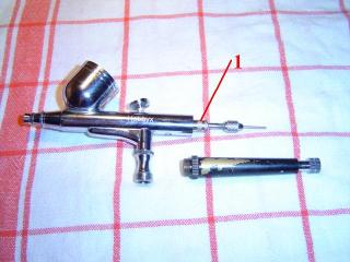

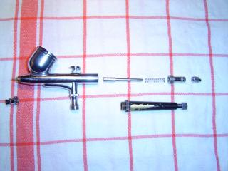

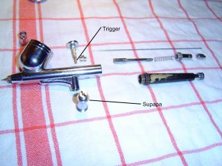

Ai mai jos doua poze, in prima (1) sunt termenii clari: capac duza, duza, ac si garnitura cu pricina. Daca acea garnitura nu e strinsa bine intra aer in cupa.
In poza 2 ai schitat ansambluc care reglreaza finetea miscarii trigerului, cum ziceam mai sus (cu rosu)
La tine ar mai putea fi o problema: pozitia acului in duza sa nu fie corecta, adica ori forteaza in duza, ori nu o inchide complect.
Ca sa reglezi treaba trebuie sa desfaci acul (foto 2) tinind de piesa nr 10 si rotind de piesa 13, pina desfaci acul. Pui trigerul in pozitia "o" si stringi corect duza in corpul aerografului. Impingi acul in duza pina inchide complect orificiul duzei. Ti acul in pozitie si stringi piulita 13 pina blochezi acul.

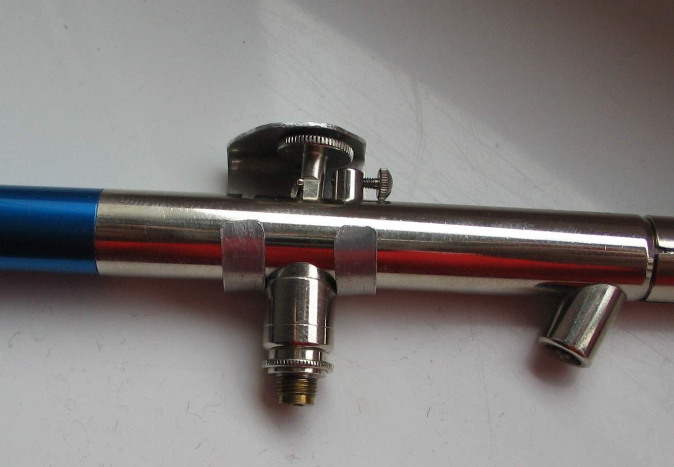

  • Postari: 12716
Postat 09 December 2009 - 10:39 AM

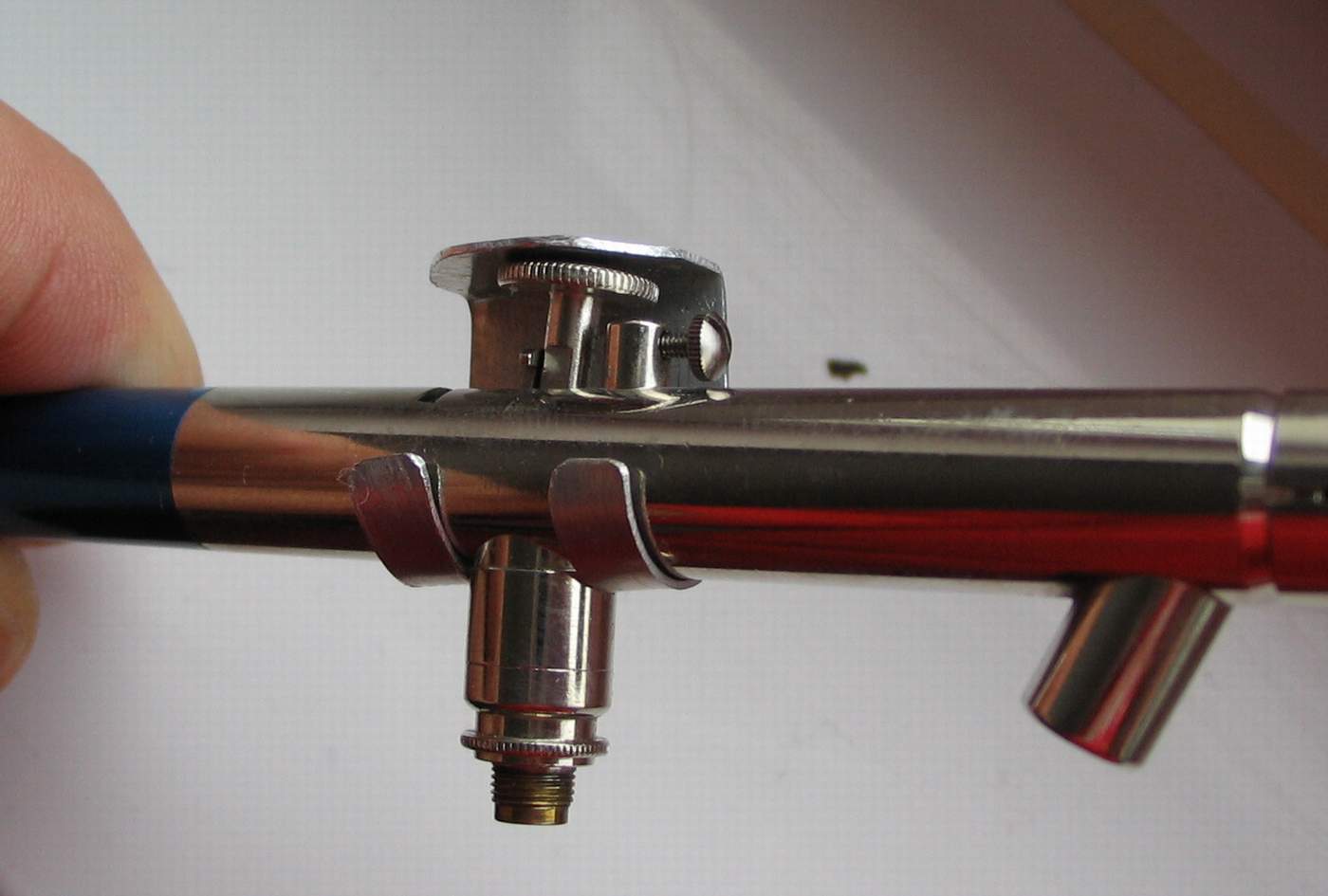

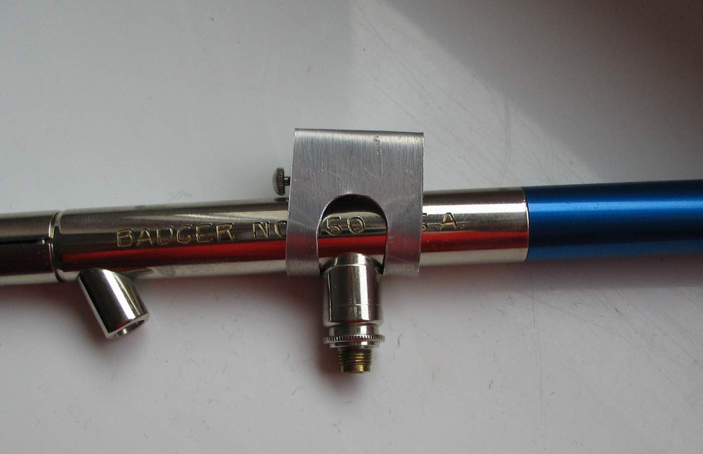

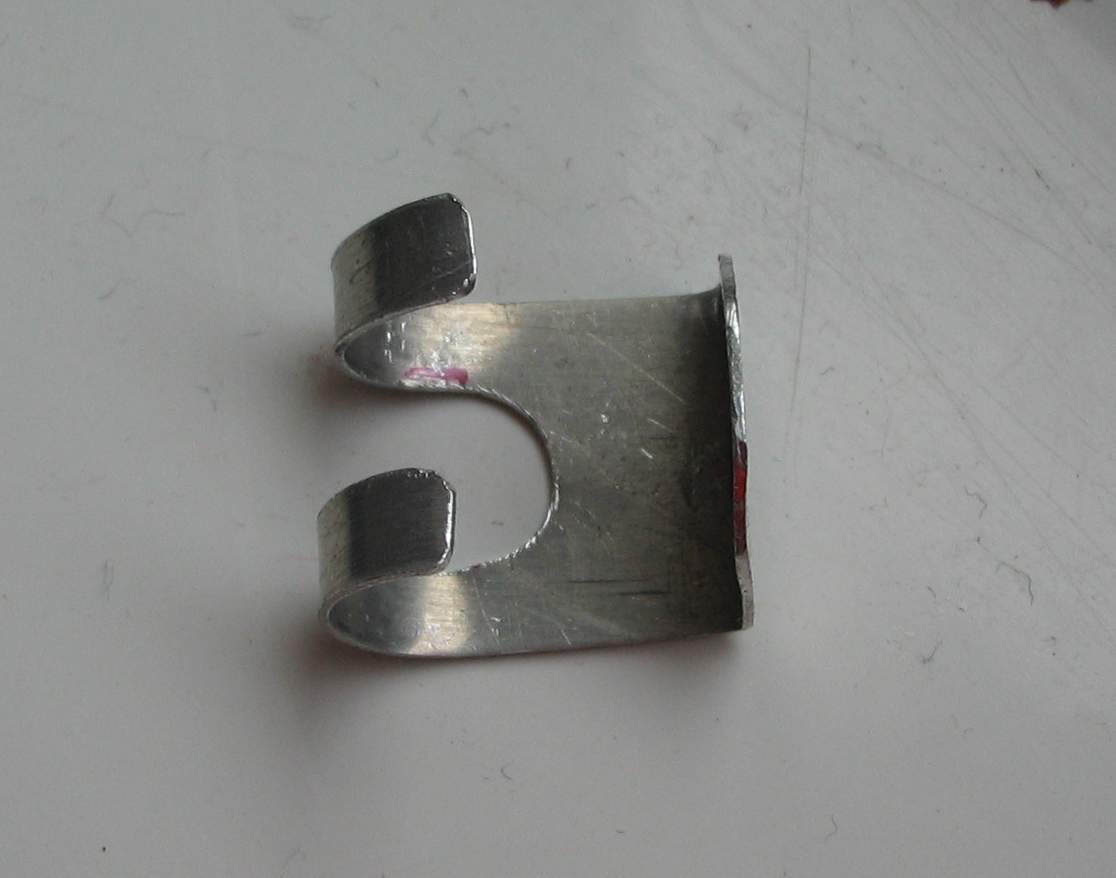

MIG, o simpla piesa din tabla de aluminiu rezolva treaba!
O pui peste triger, acesta este mentinut in pozitie, asa ca poti scoate linistit acul!

Vezi postareaZ-mare, la 9 Dec 2009, 10:39, a spus:
@Zmare: multumesc mult!
