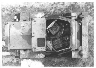

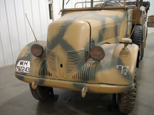

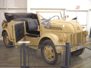

"Scwere Einheits" a fost un concept mult mai larg.De pilda Kfz 21-asa cum era descris in notele tehnice germane:"schwerer personenkraftwgen 6-sitzer"adica transportor greu pentru personal-6 locuri,avea la baza sasiul AutoUnion/Horch "EF model" si a ramas in productie pana in 1940,insa tot cu denumirea de Kfz 21 a mai fost produs dupa anexarea Austriei,un alt autovehicul-Steyr 1500 A-tot transportor de trupe,sau masina de stat major,pentru ofiterii de rang inalt;acest Steyr,la randul sau a mai avut o"subspecie"ce folosea,de data asta,sasiul camionului Steyr de 1,5 tone,camion produs in scopuri civile,inainte de razboi.
Deci nemtii,inca odata,nu se dezmint si chiar daca au lansat un program de "unificare"-intr-un final au sfarsit prin a produce o suma intreaga de asemenea autovehicule,uneori destul de diferite,sau cu denumiri comune.
Iata doar un exemplu -Steyr-ul folosea un motor Wanderer Werke Siegmar de 86 CP,in indicativul "A" vine de la "Allrad Antrieb"sau tractiune integrala,desi au existat si versiuni cu tractiune numai pe puntea spate;si el folosea tot sasiul "EFmodel"-AutoUnion/Horch(cel putin unele versiuni ale lui).

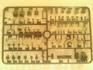

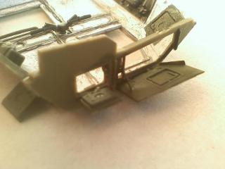

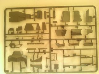

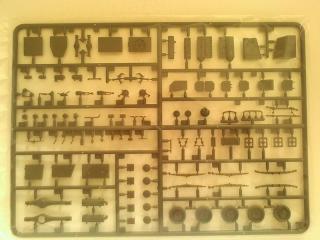

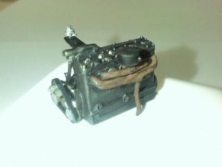

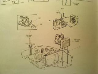

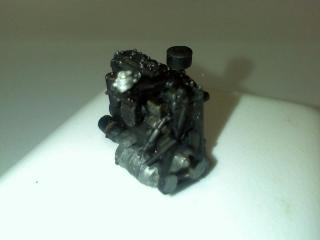

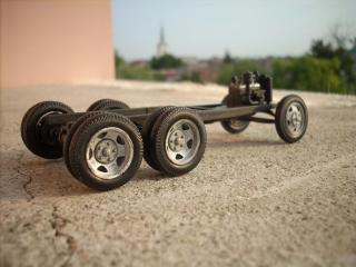

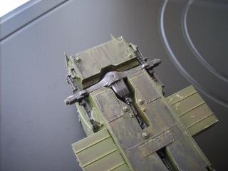

Revenind la Horchul 1a-in cadrul acestui topic va veni si randul Steyr-ului-acum vreau sa prezint kitul celor de la Tamya nr.ref.35052.
Kitul vine intr-o cutie tipic Tamya,fara un boxart ci doar cu reprezentarea color a masinii,pe un fundal alb
si un personaj reprezentat la volan-acest personaj este inclus si in kit.
Notita tehnica are o prezentare istorica a modelului,bine pusa la punct,si doua fotografii de epoca,ale masinii in versiunea descoperita,iar una dintre ipostaze prezinta masina cu 6 ocupanti si inarmata cu un MG34 pe afet pivot.
In cutie se afla cele 83 de piese ale kitului(aici inclusa si figurina soferului),piese reunite in trei culee-A,B si C-din stiren gri inchis si o mica rama cu partile vitrate ale masinii-parbriz si geamuri laterale.
Fazele de asamblare se succed firesc,usor lizibile si de urmarit,kitul celor de la Tamya fiind"user friendly"-cum spunea un amic de-al meu(care,sunt sigur,nu se va supara ca l-am citat).
In primele doua faze se folosesc piese de pe culeele A si B,cele mai mari fiind "sasiul"masinii,care impreuna cu cele doua punti si axele cardanice,se potrivesc la asamblare fara absolut nici o problema.
Iata ce vreau sa spun:

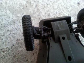

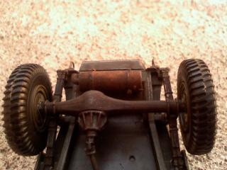

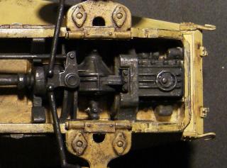

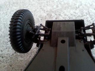

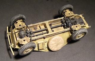

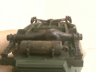

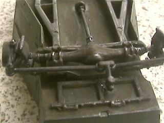

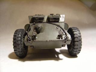

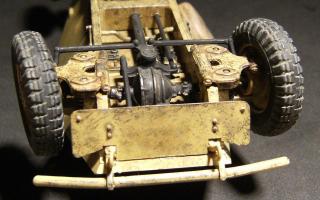

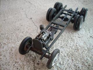

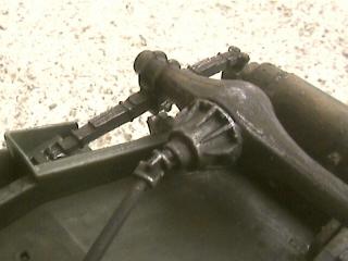

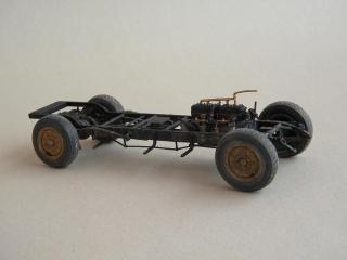

Am adaugat bratele sistemului de directie,suspensia,teava de esapament(cu o singura toba) si aparatorile de noroi.
Directia,asa cum am mai spus,pentru aceasta versiune de sasiu-1a-era prezenta si actiona pe ambele punti,in acelasi raport de multiplicare,cu mentiunea ca directia de pe puntea spate actiona numai la cerere,comandat de sofer de la postul de conducere,printr-un levier separat.
Suspensia,complet independenta,cu brate oscilante-superior si inferior,intre care se aflau,la fiecare roata,cate doua arcuri elicoidale.Amortizoarele erau incorporate in suspensie,pentru a fi prevenite eventuale daune aduse bratelor directiei.

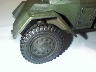

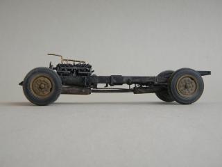

Astazi lucrurile au mers relativ bine;spun relativ pentru ca la motarea rotii stanga fata,presind roata peste tamburul de frana,am"reusit"cumva sa rup bratul inferior,planetara,pivotul barei de directie si burduful de protectie al planetarei la incastrarea in roata.Tot acest dezastru m-a constat un plus de vreo ora,pana am reusit sa potrivesc piesele rupte la locul lor.
In fine,am potrivit toate cele patru rotile masinii(cele de rezerva inca nu apar,desi ar fi trebuit sa le montez acuma)am"confectionat"caroseria,am pus tabloul de bord,volanul,podul pedalier,farurile(inclusiv cel de veghe)stopul(pe care,dupa cum vedeti,l-am mai"bibilit"putin),claxonul si mi-am mai"pierdut timpul"cu ceva efecte de imbatranire,filtre si o spalare cu ulei,toate provizorii;iata rezultatele:

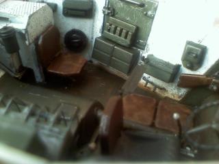

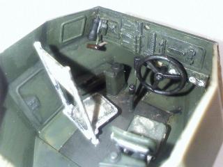

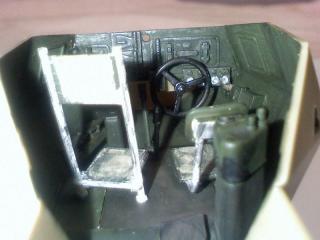

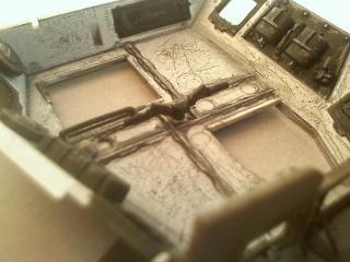

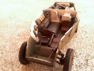

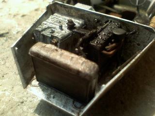

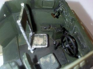

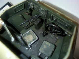

Pentru astazi nu am avut (prea)multe probleme si am ajuns la asamblarea interiorului.
Asadar au fost puse la locul lor banchetele pasagerilor,barele de protectie si carligele de remorcare fata,dupa care am asamblat si rotile de rezerva.
Ei bine,aceste roti nu aveau doar simplu rol de rezerva,ci ofereau si un punct de sprijin,atunci cand autovehiculul risca sa ramana suspendat la trecerea unor obstacole.Chiar daca nu era antrenata de transmisie,deci nu avea un rol"activ" aceasta a treia pereche de roti era perfect functionala si avea posibilitatea de a se roti libera oferind,asa cum am mai spus,alaturi de transmisia 4x4,posibilitatea traversarii mai usoare a obstacolelor intalnite;bineinteles celalalt rol era acela de roti de rezerva.
Ideea nu era noua,francezii o folosisera la mai multe proiecte de masini blindate,unele prototipuri,altele chiar produse in serie,insa cu un sistem mai sofisticat:puteau fi coborate(in transee,de pilda)sau ridicate,iar unele versiuni erau chiar actionate de transmisie.Nemtii au prins ideea din zbor,dar au simplificat sistemul lasind rotile libere,si l-au folosit printre altele si la acest Horch.Caroseria,relativ scurta,nu permitea ca masina sa ramana,prea des,suspendata iar transmisia cu 3 diferentiale si doua punti directoare,ii permiteau sa iasa de aproape oriunde.
La interior m-am straduit sa uzez atat culoarea,cat si tesatura banchetelor,nu stiu daca am reusit foarte bine.Culoarea am obtinut-o amestecind,in parti aproape egale alb,negru si dark tan(1742) de la MM,in lipsa de Buff XF 57 de la Tamya.
Iata fotografiile:

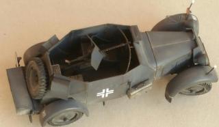

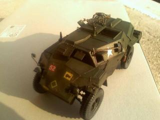

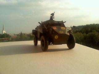

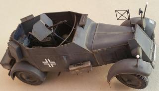

Iata,aproape finalizata(fara inmatriculare inca) versiunea "macho"a Horch-ului:inarmat cu un MG34 pe afet-pivot;bineinteles in versiunea descoperita.De remarcat parbrizul invelit intr-o o foaie de cort,husa,patura sau ce mai era la indemana;aceasta"tehnica"a fost deprinsa de catre echipaje,din nevoia de a masca autovehiculul,respectiv de a impiedica lumina soarelui sa se reflecte in sticla parbrizului si astfel sa se faca vizibil,de la mare distanta,din aer,tinta sigura.
Acum postez poze cu aceasta versiune de asamblare,dupa care voi posta poze si cu varianta masinii, acoperita si fara arme.

... si pentru amatorii genului,prin amabilitatea Clubului "Oldtimer Fans"din Germania,inca ceva poze cu versiuni
Phanomen Granit:-camionul postei,ambulanta(2 versiuni),camion pt.transport bere si un inedit camion"Feuerwehr" deci masina de pompieri(aceasta ultima varianta nu are nimic de-a face cu Horch-ul 1a,insa arata grozav,nu-i asa?).

Si prezentarea Horch-ului "acoperit".Este o prezentare provizorie,tot fara inmatriculare-n-am avut bani pt.taxa de prima inmatriculare,va dati seama la cilindreea si varsta Horch-ului cam ce suma da rofl.gif .
A,si aviz carcotasilor:capota si geamurile laterale,nu sunt lipite inca,le-am aranjat pt.poza;mai urmeaza ceva detalii si inmatricularea,n-am spalat masina ca inca n-am avut timp,bineinteles(am eu pe cineva la Fisc) tongue.gif .

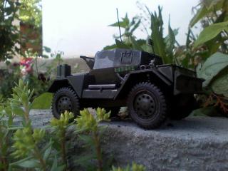

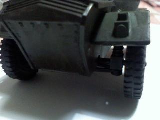

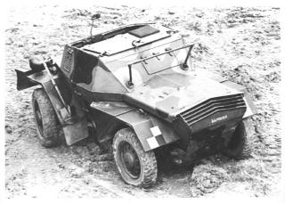

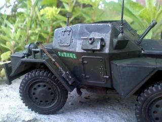

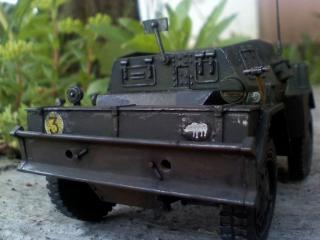

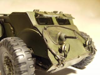

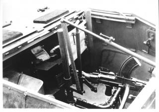

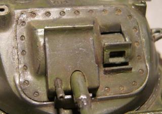

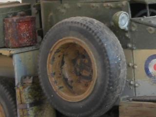

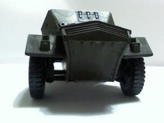

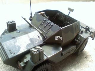

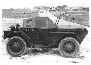

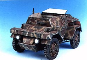

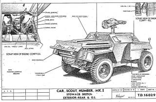

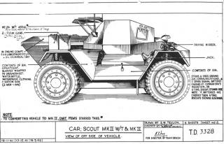

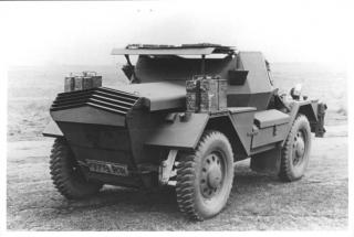

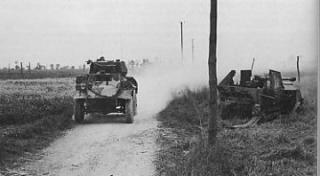

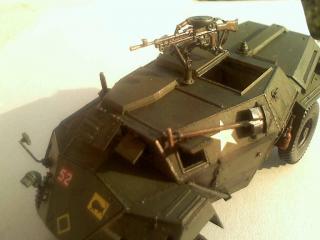

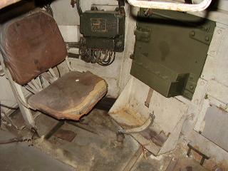

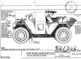

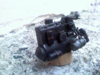

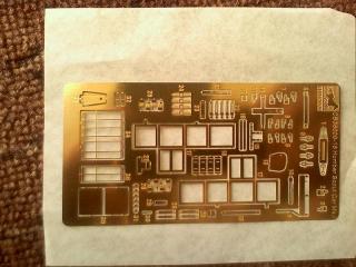

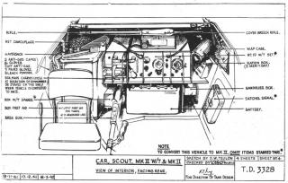

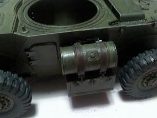

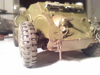

Dupa ce am epuizat "subiectul Horch"-zic eu- m-am gandit pentru episodul al doilea din seria dedicata masinilor 4x4 folosite in al doilea RM.sa prezint un mic blindat de data asta un"cercetas"adevarat.
Si pentru asta este necesar sa ne intoarcem privirea catre "Perfidul Albion" si sa-l vedem pe Daimler mk I/II "scout car".
Istoria lui incepe cam asa:
- in 1938 Ministerul de Razboi britanic solicita un proiect pentru inzestrarea armatei cu un autovehicul de cercetare,blindat,rapid,usor inarmat si care eventual sa permita dezvoltari ulterioare.
In cursa s-au inscris 3 competitori:Morris,Alvis Ltd si BSA Group.Dintre proiectele depuse,autoritatile l-au ales pe cel venit de la BSA ca fiind cel mai fiabil,ieftin si usor de produs.Odata ales pentru inzestrare,productia acestui mic 4x4 a fost incredintata celor de la Daimler,companie membra a grupului BSA(Birmingham Specials Armament),iar numele dat a fost "Dingo",in mod paradoxal acesta fiind numele rivalului de la Alvis,care nu s-a calificat pentru productie.
Prototipul celor de la Alvis,numit "Dingo"a fost gata de prezentare primul,avind montat un motor in 4 cilindrii produs de Alvis Ltd,ce dezvolta numai 12 cp;vehicolul era de mici dimensiuni,cu motorul dispus in spate,dar avea abilitati de trecere peste obstacole,deosebite.Cam la aceasi vreme,presedintele BSA Group,in vizita la Ministerul de Razboi(War Office)o vizita deloc"intamplatoare"a adus propunerea de a produce o masina de recunoastere,complet noua si care sa intre in competitie cu Alvis Dingo,cu aceleasi calitati 4x4 dar cu un motor mult mai puternic,de 2500 cmc,de productie Daimler,dispus tot in spate.Acest motor era de fapt unul cat se poate de "civil"provenit de la limuzina Daimler,un automobil din clasa superioara,in voga la aceea vreme.
Intre decembrie 1938 si ianuarie 1939,au avut loc testele comparative intre prototipul celor de la BSA Group si masina celor de la Alvis Ltd.Erau destule asemanari,in special la dispunerea scaunului conducatorului,ce-i perimtea acestuia sa vada usor in ambele directii(volan pe dreapta,evident)cu interiorul Alvisului,insa prototipul celor de la BSA se deplasa cu viteza net superioara-90 km/h- gratie motorului mult mai puternic,si in plus era capabil sa faca acest lucru atat cu fata,cat si cu spatele,un avataj important,in cazul unui autovehicol de cercetare.Cutia de viteze cu cate 5 rapoarte si diferentialul faceau posibil acest lucru.
In fine,dupa deciderea castigatorului,acesta a primit denumirea oficiala de "Car Scout Mk I" si a fost plasata prima comanda in numar de 52 de bucati.
Autoritatile militare de resort,au decis intre timp,ca noul venit va trebui sa indeplineasca,pe langa rolul de masina de cercetare si pe acela de masina rapida de legatura,ceea ce a dus la adaugarea de echipamente suplimentare printre care statia radio "R 19" pe unde lungi si scurte(cate 2 frecvente de rezerva)si la dublarea,aproape,a greutatii masini-aceasta ajungind la 3 tone.Oricum motorul de 2500 cmc,6 cilindrii in V si 55 CP era destul de puternic pentru a imprima masinii o viteza de 90 de km/h, extraordinara pentru rolurile ce le avea de indeplinit.
Ca si in cazul Horchului,si micul Daimler avea directie pe ambele punti;bineinteles dificultatea conducerii si luarii virajelor,mai ales la viteze mari,a aparut si in cazul lui,iar masurile luate au fost aceleasi:s-a renuntat la directia pe ambele punti,incepind cu seria MkII.
S-au mai constat,ca puncte slabe,vulnerabilitatea la mine de teren si in consecinta,s-a trecut la montarea unui scut blindat suplimentar,sub "burta" autovehicolului.Oricum,pentru dimensiunile lui,era foarte bine blindat,partea frontala ajungind la 30 mm.In privinta trenului de rulare,masina a fost dotata cu suspensii independente,cu arcuri elicoidale la fiecare roata,dar aceste arcuri erau de fapt,perechi,introduse cate doua,unul intr-altul,la fiecare roata,ceea ce permitea o cursa lunga a rotii,deci posibilitatea traversarii de obstacole mai serioase.Masina nu era dotata cu roata de rezerva,pentru ca folosea pneuri pline,fara aer.

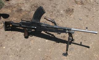

Ca armament, modelul "mkI"folosea o LMG(light machine gun)Bren(Brno-Einfeld) cal.7,92 mm(303) sau o pusca antitanc"Boys 0,50".
Modele produse au fost:mk II ce nu mai prezenta directie pe spate si mk III,aparut la inceputul lui 1945 si care avea capacitati de a traversa cursuri de apa.
Prima prezenta in lupta a fost in 1940 in dotarea BEF(British Expeditionary Force) in Franta,mai exact Divizia 1 Blindata si Divizia a 4-a Puscasi"Northumberland".
Micul blindat a fost atat de apreciat,incat a fost pastrat in productie pana in 1952,cand a fost inlocuit de modelul"Coventry" dar a mai fost folosit pana prin 1965-1970 de catre fortele armate din Portugalia si Cipru.In timpul celui de al doilea RM a fost produs in licenta(cu unele deosebiri)si de catre Ford Canada,sub denumirea de "Lynx".L-au avut in dotare englezii si toate armatele aliate,din Commonwealth.A mai fost"clonat"de italieni cu modelul lor "Autoblinda Lince"produsa in 130 de exemplare de catre Lancia Spa. si care s-a aflat in exploatarea italienilor si a nemtilor,in special in nordul Africii.
Pe parcursul episodului voi relata despre prezenta acestui mic blindat in luptele din Grecia si Creta, impreuna cu fortele blindate britanice deplasate acolo.
