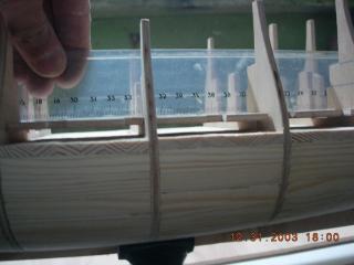

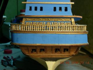

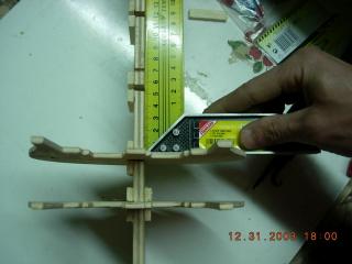

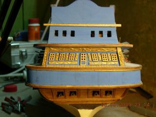

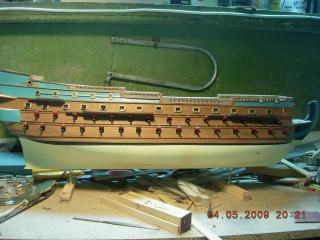

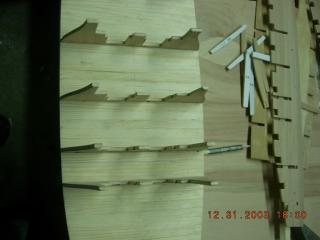

de ceva vreme pe acest forum minunat bintuie jeli batind din taste si dindu-si cu parea,fara sa arate ceva concret.mai multe persoane de pe acest forum mi-au spus ca de teorie s-au cam saturat si ca vor sa vada fapte.asa ca voi expune si eu aici nava la care lucrez,fara a intra prea mult in detalii cu ce am facut pina acum.in luna mai  a anului 2008 m-am hotarit sa fac si eu o nava de epoca.nu aveam nici un plan,asa ca am intrat pe un forum  de specialitate si am cerut celor de acolo  sa imi dea si mie un plan.primul plan pe care l-am primit era de la nava Vasa,iar al doilea plan  era de la nava Wappen von Hamburg.dupa ce am m-am uitat peste cele dou planuri m-am hotarit sa mai caut si altele.asa am reusit sa gasesc planurile navei san felipe.o nava reagala cu 108 tunuri,si un echipaj  de 1000-1100  de oameni.toti cei care aveau experianta in domeniul navomodelismului au spus ca nu este o nava pt un incepator(unii au spus ca sint nebun),fiind catalogata cu grad de dificultate "dificil"materialele pe care le-am folosit pina acum sint :placaj  de de tei  de 4 mm,pt chile si coaste,lemn  de molid pt umplutura dintre coaste,lemn  de prun,mar,carpen si fag(pt paritile care nu  se vad.

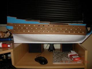

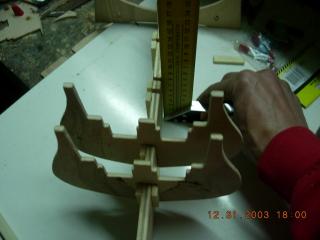

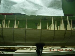

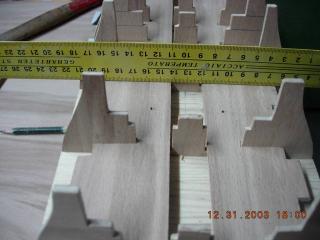

 dupa debitarea chilei si  a coastelor,am trecut la asamblarea lor.le-am verificat pe fiecare sin parte si le-am facut sa intre usor pe chila.
am verificat perpendicularitate in coastelor pe chila dupa care le-am lipit.
umplutura dintre coaste am facut-o din lemn  de molid,dupa care am montat cele doua punti inferioare.
pt primul strat de baghete am folosit lemn  de mar,dupa care la al doilea strat am folosit lemn  de prun,si am inceput sa fac si sabordurile.intariturile de gurna le-am facut din lemn  de carpen,apoi pe un alt forum mi s-a atras atentiea ca acele intarituri  de gurna erau  de fapt mai inchise la culoare decit bordajul sau la aceiasi culoare cu bordajul
am luat in considerare ce mi  s-a spun in legatura cu intariturile de gurna si le-am schimbat,de data asta am folosit lemn  de prun.in acelasi timp am incercar si diverse nuante de albastru si alb pt partile care trebuiesc vopsite.

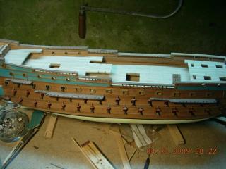

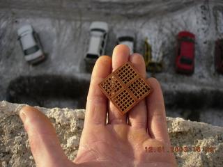

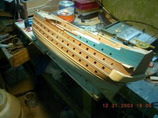

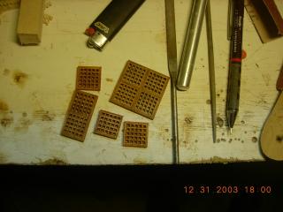

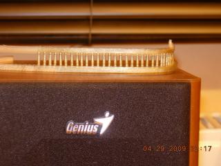

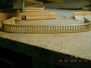

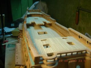

am inceput sa fac capacele la sabarduri si gratarele de pe puntea principala
  • Imagine atasata: DSCN6910.JPG
  • Imagine atasata: DSCN6937.JPG
  • Imagine atasata: DSCN6998.JPG

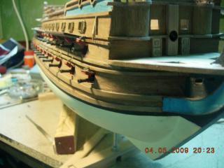

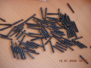

tunurile le-am cumparat de pe net la un pret bun.un set de cinci tunuri costa 10 roni(nu stiu daca am voie sa scriu site-ul pe acest forum.deoarece este tot un site de modelism).sint din alama si le-am innegrit eu cu o solutie specila pt asa ceva.solutia costa 8 euro o sticluta de 100 ml.pt 108 tunuri eu am folosit cam jumatate din sticluta.
  • Imagine atasata: DSCN6831.JPG
Daca spatiul dintre piesele de la gratar e mai mic de 1mm, trimite-mi pe eMail cum le-ai facut.Imi place cum au iesit.Multumesc.

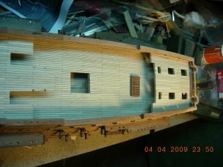

multumesc frigate pt urari.ce postez acum este de fapt un rezumat al altui forum unde postez eu nava.dupa ce am terminat calafatuirea pe puntea principala,si am facut-o gresit,am dat de alta bucurie.atunci daduse frigul si pina am reusit eu  sa pun un calorifer in micutul meu atelier(lucrez in pivnita la mine),nava mea incepuse sa sufere de frig.apoi  a dat de cald si a crapat o parte din calafatuirea ce o facusem.a trebuit sa tai toate puntile pt a reface calafatuirea.cu aceasta ocazie am schimbat si modelul afeturilor ce erau  in plan,si am trecut la montarea tunurilor de pe puntile inferioare.la fabriacarea calafatuirii am folosit lemn  de carpen pe file iar intre ele am bagat film foto.daca tot am refacut puntea,calafatuirea am facot-o cum era data in plan
spatiul  de la gratare il faci cit vrei.problema este ca ai nevoie de un circular care sa taie fin pt a face asa ceva usor.eu la un gratar de genul asta am lucrat cam 15 minute.dupa parerea mea este cea mai simpla parte a unei nave daca ai circular.iti trimit pe mail unde gasesti metoda de facut aceste gratare.
pozele cu capacele la saborduri si tunurile montate

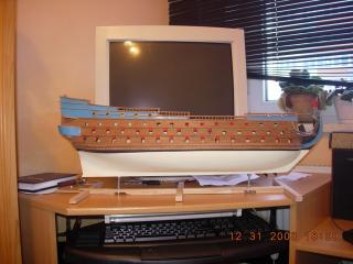

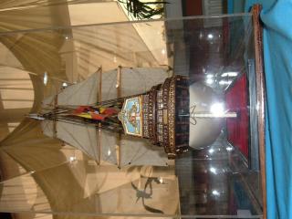

multumesc pt felicitari.multa lume ma intreaba sau ma suspecteaza ca nu as fi un incepator.sincer sa fiu mi-ar place si mie sa vin pe un forum si  sa expun vasta mea experienta.din pacate vasta mea experienta sa rezuma doar la ce ati vazut pina acum.este foarte adevarat ca am avut indrumatori buni si foarte buni.inainte sa incep aceasta nava am studiat tot ce era pe net despre navomodele.pot spune ca am petrecut sute de ore umblind pe tot felul de site-uri cu nave.am multa rabdare,si ambitie.aceste doua lucruri cred ca pot ajuta in timp  la formarea unei miini bune.nu tot ce vedeti pe nava mea a iesit de prima data.sint ore sau zile in care incerc sa fac ceva la nava.si nu merge.atunci trebuie sa caut alte solutii sau intreb in stinga si in dreapta.cunosc persoane care nu au mai facut doar o singura nava pina acum,dar au facut-o excelent.deci nu sint unicat si nici ceva iesit din comun.
   lucrez dupa un plan  de kit al navei san felipe la scara 1:75.nu pot spune ca am respectat planul in totalitate,dar ma straduiesc sa iasa bine.cea mai mare problema a mea in materie de navomodelism  se rezuma la sculptat.nu am nci scule pt asa ceva dar si daca as avea tot nu as stii  sa sculptez.acest lucru m-a facut sa improvizez anumite lucruri.de mai bine de sase zile lucrez la o balustrada(ieri am aflat ca la nave nu exista acest termen si ca se numeste copastie),care se afla in partea de la pupa a navei.
pina la urma am reusit sa aduc acea balustrada aproape de sfirsit.nu este lipita de nava deoarece mai trebuie sa fac inca sase geamuri cu partea de sus curbata.nu stiu inca cum le voi face dar voi vedea eu.

Vezi postareajeli, la 9 May 2009, 09:57, a spus:
De ce ai inegrit tunurile ca la mine in instructiuni sunt aurii (alama)? ;-)

Postat 26 May 2009 - 07:00 AM
la orice nava,in realitate nu existau tunuri aurii.solutia folosita la innegrit este una speciala pt asa ceva,iar culoarea lor se apropie mult de realitate.

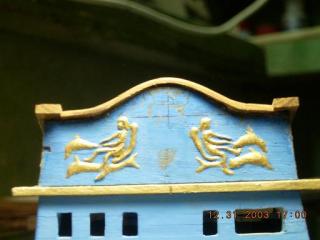

in urma cu aproximativ doua luni am incercat sa fac si eu o sculptura la nava san felipe.dupa ce mi-am prins urechile de vreo 16 ori in chestia aia numita sculptura am lasat-o  asa cum  a iesit.arata de parca este facuta de un copil timpit.pe mine ma mira ca o nava care este expusa la un campionat european,are o sculptura care seamna foarte mult cu  a mea,indiferent ca primit sau nu a primit vreo medalie. :lol: :-D :hi:
