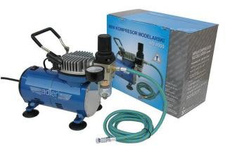

Eu m-am hotarat. Intrucat vreau sa iau ceva culori de la super-hobby.ro si am observat ca la comenzi mai mari transportul este nesimnificativ m-am oprit la:
Compresor: http://www.super-hob...ER-AD-4000.html
Aerograf: http://www.super-hob...ysza-0-3mm.html
Aerograful pare ca vine cu doua duze si de 0,2 si de 0,3, este cu dubla actiune...
Compresorul am vazut ca este un model destul de des intalnit indiferent ca scrie pe el Adler sau altceva..Ce parere aveti?
PS. Ce parere aveti de cei de pe supper-hobby.ro..a luat cineva de acolo. Cu toate ca este domeniu.ro nu cred ca e in Romania office-ul..se pare ca este polonez..gresesc?
#45 Useril este offline   Z-mare
  • Postari: 12706
Postat 28 December 2014 - 06:48 PM
Zic ca te-ai orientat bine. Atentie insa, adauga la comanda si un furtun de racord!
#46 Useril este offline   Marinero
  • Postari: 22
  • Inregistrat: 16-December 14
  • Location:Braila
Postat 28 December 2014 - 06:59 PM
Vezi postareaZ-mare, la 28 December 2014 - 06:48 PM, a spus:
Cum...nu are?:unsure:
#47 Useril este offline   Marinero
  • Postari: 22
  • Location:Braila
Postat 28 December 2014 - 07:12 PM
Cu toate ca site-ul zice ca-i setat pe limba romana, ma anunta ca:
[left]
  • Wydajność (l/min): 25
  • Maksymalne ciśnienie (bar): 4,0
  • Napięcie zasilania (V): 230
  • Moc silnika (W) : 140
  • Głośność dB(A): 52
  • Waga (kg): 3,6
  • Wymiary LxDxH (mm): 260x130x200
[/left] ZALETY :
  • cicha praca
  • małe wymiary
  • duża wydajność
  • łatwa obsługa
  • samoczynne wyłączanie
  • płynna regulacja ciśnienia
  • przewód 1,8m zakończony szybkozłączem do aerografów
si banuiesc ca'' przewód 1,8m zakończony szybkozłączem do aerografów '' inseamna furtun de 1,8 m :rolleyes:...sau ca am nevoie de un furtun de 1,8m?:angry:
Oare de ce or fi trecute cu rosu?...care stie poloneza????
Din poza de pe cutie...as crede ca are si furtun..dar e si un semnul exclamarii acolo.:-(
  • Imagine atasata: 2312_rd.jpg
#48 Useril este offline   Z-mare
  • Postari: 12706
Postat 28 December 2014 - 09:43 PM
Pai acel furtun trebuie sa se pasuiasca cu aerograful!
Cit despre poloneza, incearca cu google translate.

#50 Useril este offline   Marinero
  • Postari: 22
  • Location:Braila
Postat 29 December 2014 - 11:05 AM
Vezi postareabusila, la 28 December 2014 - 11:11 PM, a spus:
Cu transport iesi la peste 150 de euro.Nu e mai bine sa le cumperi din tara ?
La comanda pe care am dat-o am 15 lei transport, si compresorul iese la 421 lei. Am vazut variante home made 350...450 lei, voluminoase, fara garantie banuiesc sau probabil cu garantia in alt oras.
