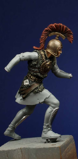

Postat 19 November 2012 - 02:51 AM
Un mic pas inainte.
Am tratat coiful cu vopsea de ulei.
Am vopsit partea superioara a armurii si am inceput sa vopsesc camasa.
Iata stagiul lucrarii:
