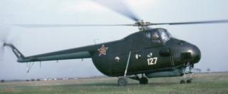

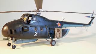

- pot sa aleg calea simpla, Mi-4A militar, asa cum era "1" sau "127"; nu-i clar daca emblema tip stea aparea si pe burta dar practica elicopterelor Mi-8 din acea perioada (la care exista documente fotografice) justifica extrapolarea
Imagine atasata: 22.JPG

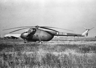

Un caz aparte il constituie elicopterul YR-EMA ce pare sa se fi metamorfozat dintr-o versiune in alta, asa cum se vede mai jos:
precum un Mi-4A
Imagine atasata: 03.jpg
cu nacela mica
Imagine atasata: 12.jpg
Accidentul in care a fost implicat acest elicopter si posibilitatea ca cel putin doua aparate diferite sa fi fost inmatriculate succesiv "YR-EMA" ar putea explica transformarea. Daca adaugam cele 3 varinate distincte de vopsire/ inmatriculare, obtinem un tablu plauzibil.

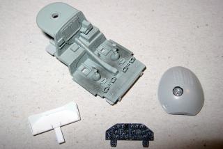

Postul de pilotaj imbogatit cu setul Eduard, plansa de bord si suportul acesteia, carenajul anterior al fuselajului.
Imagine atasata: 002.jpg
Sa le luam pe rand.
Plansa de bord.

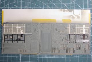

Piesele fotodecupate sunt foarte frumoase, dar forma nu se potriveste cu piesa din kit. Nicio problema, am facut o piesa suport de la zero si in plus am incercat sa reprezint "coviltirul textil". In faza actuala arata cam asa:
Imagine atasata: 005.jpg
mai trebuieste adaugat cadrul exterior.
Carenajul anterior al fuselajului.

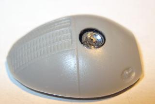

Piesa din kit are farul reprezentat simplist. Am incercat sa fac unul complet, cu oglinda, bec si dispersor dar dupa cum se vede in imagine rezultatul este dezamagitor - adezivul s-a prelins disgratios in interior.
Imagine atasata: 003.jpg
Imagine atasata: 004.jpg

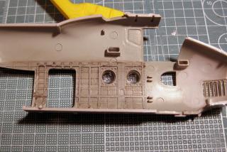

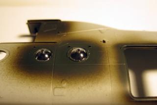

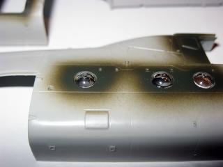

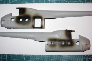

Forma bombata a hublourilor m-a determinat sa vopsesc mai intai culoarea la exterior (la revedere YR-EMA in culori civile) si apoi sa lipesc piesele transparente. Pentru vopsirea finala, am sa maschez grosier zona.
Imagine atasata: 006.jpg
Imagine atasata: 007.jpg

Abia acum am observat ca in postul anterior am atasat din greseala o fotografie cu YR-EMB.
YR-EMA cu nacela mica arata asa:
Imagine atasata: 06.png

Postat 20 November 2012 - 09:05 PM
Prezumtia ta cu steaua pe intrados este justa. Pe una dintre pozele puse de tine chiar se vede.

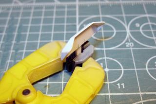

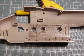

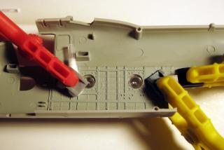

- Eduard ofera o montura circulara pentru unul din geamurile laterale (probabil singurul ce se putea deschide):
Imagine atasata: 012.jpg
- geamurile laterale le-am lipit cu rasina; mizeria ramasa urmand sa fie ascunsa de piesa de detaliu interior:
Imagine atasata: 013.jpg
- datorita dimensiunilor si a pozitionarii pretentioase, piesa fotodecupata pentru interior am lipit-o tot cu rasina:
Imagine atasata: 014.jpg
pozitionarea pare incorecta datorita racursiului, in realitate, decuparea este concentrica cu geamul lateral.

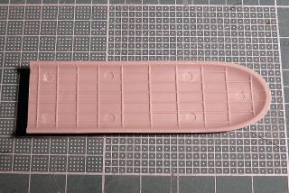

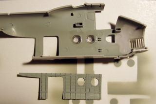

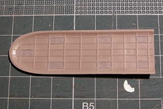

N-am inaintat mult in constructie si kitul mi-a oferit prima surpriza - tavanul cabinei cargo:
Imagine atasata: 015.jpg
Piesa are urme de extractori tocmai pe partea vizibila. Ciudata alegere, fara a complica matrita, piesa putea sa fie pozitionata invers si atunci extractorii s-ar fi aflat pe partea invizibila. Fara sa fie greseala, o putem cataloga ca si scapare a producatorului chinez.
Cum aceasta este singura piesa din zona cargo ce nu este garnisita cu fotodecupaje, am incercat sa corectez defectele de suprafata. Sper ca dupa vopsire, imperfectiunile sa nu mai fie asa vizibile:
Imagine atasata: 016.jpg

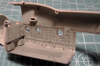

Am chinuit putin interiorul:
Imagine atasata: 017.jpg
Imagine atasata: 018.jpg
O idee despre consistenta uzurii intre cele doua subansamble:

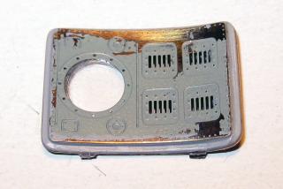

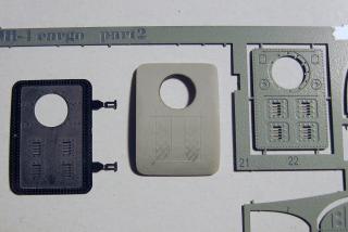

Seturile de fotodecupaje prevad piese atat pentru interiorul cat si pentru exteriorul usii laterale:
Imagine atasata: 021.jpg
Mai mult din amuzament am decis sa decupez piesa din plastic in zona grilelor de ventilatie:
Imagine atasata: 022.jpg
In final, usa asamblata arata cam asa; cu putina bunavointa se vad grilele deschise:
Imagine atasata: 023.jpg
Vopseaua este exfoliata datorita slefuirii (mi-e mai usor sa apreciez corectitudinea pozitionarii la o piesa fotodecupata vopsita decat la una natur), urmeaza o noua sesiune de vopsire si tratamentele pentru uzura.

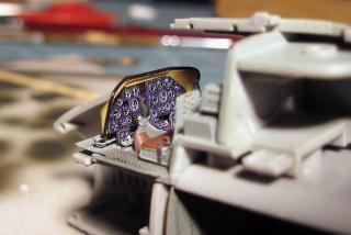

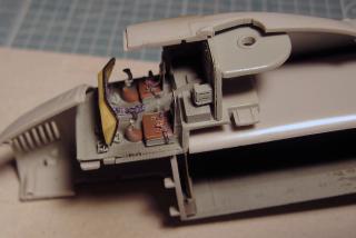

Postul de pilotaj si plansa de bord (mansele de pas-gaz nu sunt inca montate)
Imagine atasata: 024.jpg
Imagine atasata: 025.jpg

Arata bine pina aici, dar am o nedumerire: plansa de bord, nu este pusa cam jos, nu vad cum ar ajunge pilotii la paloniere...

Postat 27 December 2012 - 12:56 PM
Vezi postareaZ-mare, la 27 December 2012 - 11:40 AM, a spus:
... am o nedumerire: plansa de bord, nu este pusa cam jos, nu vad cum ar ajunge pilotii la paloniere...
Plansa este montata - pe cat s-a putut - in pozitia ei "corecta".
Imagine atasata: 027.jpg
Atat palonierele cat mai ales comutatoarele din fata plansei de bord sunt putin supradimensionate in setul de fotodecupaje - lucru de inteles la aceasta scara.
Initial am pozitionat plansa ceva mai sus dar adaugarea cozorocului textil (care nu era prezent in setul de fotodecupaje iar in kit avea o reprezentare aproximativa) conducea la un camp vizual nerealist privit prin parbriz. Am ales un compromis la pozitionarea palonierelor - care sunt montate mai in fata.
Ganduri bune,
mack

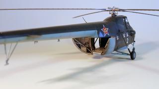

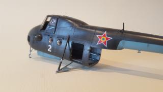

Postat 26 September 2019 - 06:02 PM
Dupa ceva vreme (la prezentul postarii anterioare fii-mea nu era nascuta, acu' merge la scoala...), macheta este 90% finalizata (lipsesc vreo 3 antene si cateva detalii la rotorul principal):
Imagine atasata: 28_01.jpg
Imagine atasata: 29_01.jpg
Imagine atasata: 30_01.jpg
In cateva zile sper s-o finalizez si s-o prind in cateva poze realizate ca lumea (astea-s cu telefonul).
Ganduri bune si sanatate,
mack
