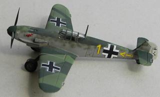

Postat 18 April 2006 - 03:25 PM
Va iesi oare asa ?

Cata, nu vreu sa te dezamagesc, dar acel Bf e.....varza!
Ma gindeam sa-ti spun ce e gresit la kit dar ...sint prea multe, asa ca o sa-ti spun ce e bine: Nimic! :-D Cit despre culori....NO COMENT! Atentie la indicatiile din prospect! De multe ori sint aiurea, iar Italeri exceleaza in asta......

Precizez, NU MACHETA este varza, din contra, e facuta cu mult sirg si atentie...din pacate KIT-ul e gresit, adica plasticul! Doar citeva greseli grosolane, ca sa fie mai clar:
- silueta in general nu e conforma cu realitatea
- trenul de aterizare
- coafa elicii,
- gravarile,
- cocpitul,
- capotajul motorului
- radiatoarele
- baia trenului
Apoi culorile sint aiurea din cauza ca a urmat indicatiile din prospect.
Nu este un kit pe care sa-l recomad cuiva :-D Prefer un Amodel!
In concluzie varza se referea la kit! Sper ca am fost bine inteles de data asta si inca o data scuzele de rigoare!

...subscriu oarecum la cele spuse de Zmare, cele doua 109 scoase de Italeri sint departe de a fi potrivite...In rest, sa fim sobri, modelul e facut mai mult decit ok, petele sint finute...din pacate din nou instructiunile date de geniile daltoniene din cizma, cu acele pale green si european green, sint de tot risul (plinsul)...
Si eu am stricat acum ani de zile un 109F de-a lui Galland tot cu culorile alea...

Asa! Asa! Cu vaza constructiva ne place....Si daca e constructiva nu se supara nimeni!
Chitul e naspa, schema e naspa. :-D .. dar ce m-am chinuit :-o . Stiti voi unul 1/72 care sa aiba macar plasticul corect ? Ca eu cu corectatul mai putin..... Iar cu schema de vopsit sigur ma ajuta Z- mare ca e Maree domn.
daca mai vreti sa vedeti mai am: blindate, figurine, etc, dar toate sunt din cutie asa ca nu o sa va placa...

Baga! Despre 109 corect in 1/72, as merge pe Fine Molds, dar la ~30 euro/bucata....

BF pentru opini l-am postat, iar intradevar locul lui este in alta poarte cat despre Fw 190 ne-am cam indepartat. Deci reiau....CINE IMI SPUNE SI MIE CE CULORI SE FOLOSESC ????? si daca e buna schema din kit?

Ma tem ca pentru culorile pe care vrei sa le folosesti (rlm 74/75/75 nu exista echivalente directe cu firmele din comertul nostru socialist)
Try here:
http://www.angelfire...models/rlm.html
http://ipmsstockholm.org/colorcharts/stuff...rts_germany.htm

Ce sa zic, am facut o gafa, asta e, numai ca eu ma refeream strict la kit, la incorectitudinile pe care le contine si asta nu cred ca trebuie sa supere pe cineva, ba din contra! Din pacate am scris din scurt, cu gindul la parerile de nitel de mai sus referitoare la FW190. Dupa cum se vede nu sint singurul cu pareri proaste despre acel kit si referirile la vopsire. Cum spuneam, prefer Amode-ul!
Si, daca asta are vre-o importanta, am o gramada de avioane stricate din cauza incorectitudinii indicatiilor de vopsire.
Cata, cum zicea si Cartula, toti trecem prin facutul direct din cutie, e inceputul in ale modelismului. Dar fi sigur ca vei trece la corectii si detalieri si atunci sa te vad :-D
Daca vrei pot sa-ti dau un set de mostre pentru culorile Luftwaffe, culori pe care le folosesc in mod curent si care zic eu, sint corecte.

Uite aici citeva inormatii foarte utile si un profil care(pare) bun comparind putin cu poza postata de tine
Fw 190 A4
Echivalente cu RLM 74, 75, 76 gasesti in linkurile postate de 109. Atentie la partile cu RLM 04 (galben) e un galben usor mai viu decit vopselele galben gasite la noi in comert(Model Master, Revell, Humbrol).

Pe scurt: Model Master are un set de culori RLM, mai mult sau mai putin bun. Dar RLM 02, RLM 74 si RLM 75 se pot folosi cu succes. Din pacate RLM 76 nu este prea corect, eu folosesc RLM 65 in care pun putin verde parzului (RLM 83, tot de la MM)
Pe undeva pe aici trebuie sa fie un tabel de "echivalente" cu referire la vopsele Revell, Humbrol si Model Master, nu am pretentia ca este super exact, dar se poate folosi cu succes. Din pacate habar nu am cum sa dau de el....poate il gaseste vre-un administrator!
Eu as zica ca din contra, RLM 04 este uuusor mai spre portocaliu. Merge foarte bine Humbrol 154.
