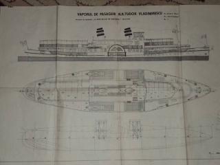

Postat 22 January 2013 - 03:16 PM
Vezi postareadan, la 22 January 2013 - 12:31 PM, a spus:
excelenta prezentare.totusi,nu e cam mare macheta la 1:50?
O sa aiba cam 120 cm lungime si 28 cm latime .

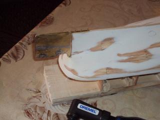

Mai jos pozele promise si multe scuze am fost nevoit sa plec de acasa .
  • Imagine atasata: 1.jpg
  • Imagine atasata: 2.jpg
  • Imagine atasata: 3.jpg
  • Imagine atasata: 4.jpg
  • Imagine atasata: 5.jpg
  • Imagine atasata: 6.jpg
  • Imagine atasata: plan.JPG

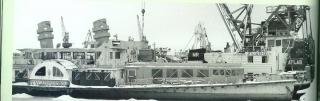

#9 Useril este offline   staric
  • Postari: 811
  • Inregistrat: 02-March 11
  • Location:Ilfov
Postat 22 January 2013 - 06:48 PM
Mai bine fier vechi ... presupunem ca am pictat cu culori moderne peste Mona Lisa (leonardo da vinci)... ca e prea galbena...ca are prea multe crapaturi...ca a prins fum si e inegrita ... apoi o expunem si zicem ca ce bine sa pastrat...panza si rama e originala ... mai repet: nava de pasageri Tudor Vladimirescu nu mai exista ... a ars...a fost dusa la fiare vechi ... au ramas doar planurile (unele) si unele piese (unele) ... si de departe daca inchizi ochii vezi totusi nava :rolleyes: ... parerea mea
P.S.
Imagine atasata: tudor_vladimirescu_1_120.jpg
E prea scump pentru mine acest restaurant plutitor :whistle:

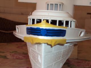

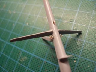

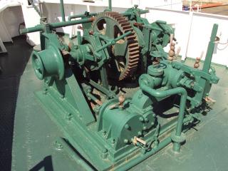

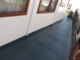

#10 Useril este offline   dj-bobo
  • Postari: 718
  • Inregistrat: 16-May 11
  • Location:Braila
  • Interests:Navomodele ,
    A state of trance .

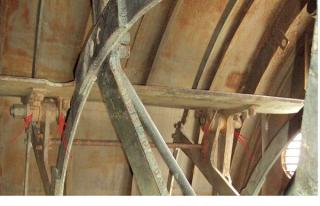

Postat 22 January 2013 - 09:45 PM

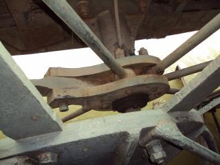

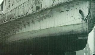

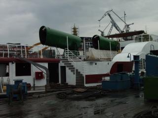

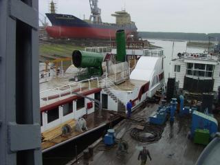

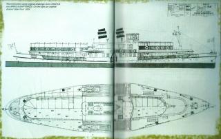

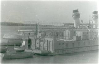

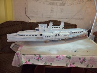

Salutare din nou , dupa indelungi verificari am marit planul de forme la scara 1/50 si ceva nu se potriveste ,masurate cotele din planul lui Craciunoiu pescajul navei este de 1,45 m in cartea lui Navomodele Vechi nave Romanesti el da pescajul max. de 1,6 m si deplasamentul vasului gol de 342 t iar incarcat de 466 t , din brosura Navromului este dat pescajul max. de 1,98 m si deplasament gol 500 t iar incarcat de 560 t comparand pozele pe care le am nu se vede un pescaj asa mare . In continuare am sa va prezint si cateva poze facute de mine prin 94" -95 " nu sunt de o calitate prea buna pe atunci exersam fotografia .
Cam atat pentru astazi o sera buna in continuare va doresc .

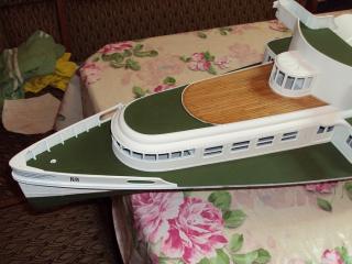

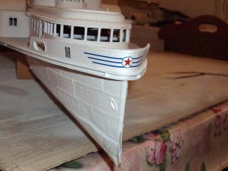

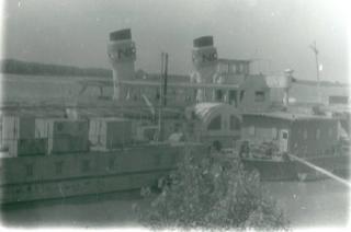

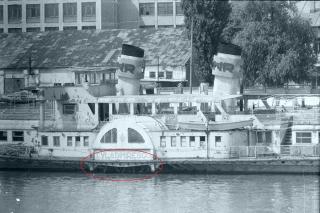

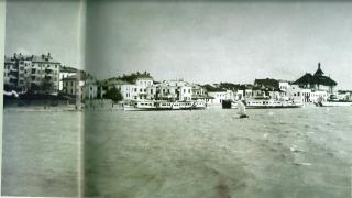

P.S. Pozele sunt din perioada cand nava era scoasa din uz perioada care a durat pana in Ianuarie 2003 cand a fost dusa la Braila unde i s-a inlocuit tabla la opera vie .

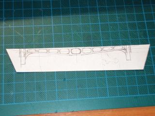

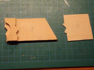

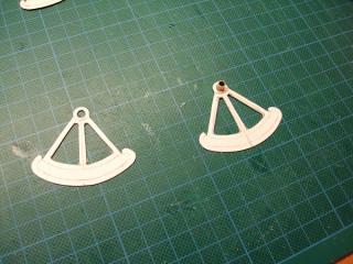

Multumesc nelu69 pentru pozele trimise . multumesc marinarul29 , astazi am scos sabloanele coastelor pe carton din care voi scoate de pe exterior doi mm ce reprezinta grosimea bordajului ,am fost la tamplar unde am prelucrat o veche scandura de brad pe care voi aseza coastele ,mai jos va prezint planul de forme la sacara 1/50 la care am mai adaugat 4 mm ce vor aduce pescajul navei la 1,6m dupa cum am vazut ca il are din ultimile poze trimise de nelu69 .Cam atat pentru astazi o seara buna va doresc in continuare.

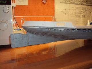

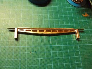

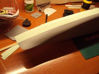

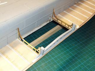

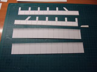

Postat 25 January 2013 - 10:42 PM

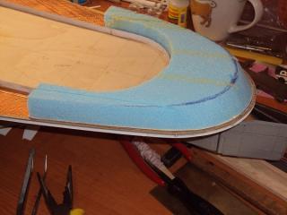

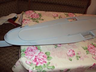

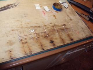

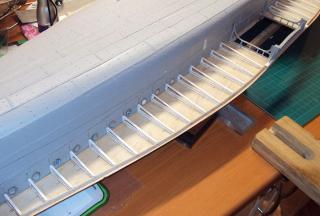

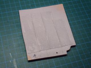

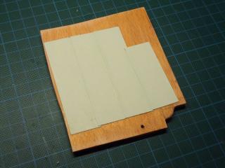

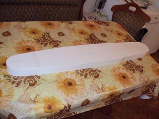

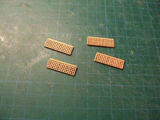

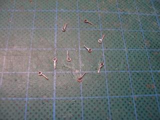

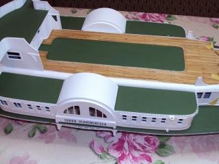

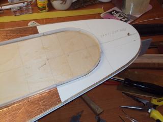

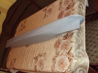

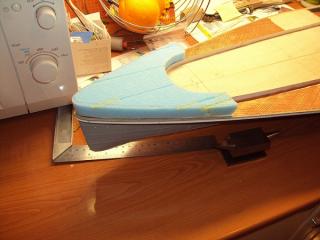

Salutare la toata lumea , dupa taerea coastelor astazi le-am asezat pe cala pentru aceasta am folosit o scandura trasa pe abric si indreptata .Am avut ceva probleme la dimensiunea planului si datele tehnice ale navei reale ce nu se regaseau in plan . In plan sunt pevazute noua coaste si pentru o mai buna rigiditate a corpului am suplimentat numarul acestora si am ajuns la cinsprezece . Pe planurile sunt trasate ceva linii de apa dar acestea nu au nici o relevanta pentru ca acestea nu se regasesc in planul de forme , coastele suplimentare le-am proectat mai mult ochiometric si la asezarea pe cala se vede ca bordajul in cateva zone nu curge bine ,dar asta se va remedia maine .
Cam atat pentru astazi ,o seara buna va doresc .

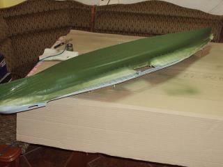

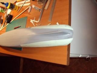

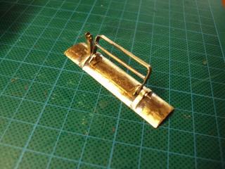

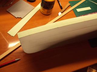

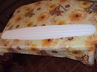

Postat 26 January 2013 - 08:50 PM

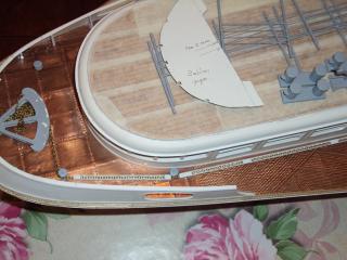

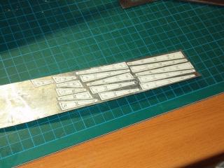

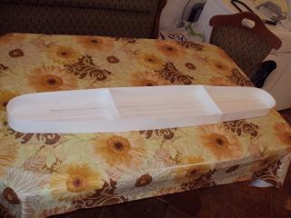

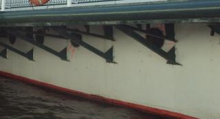

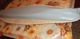

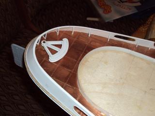

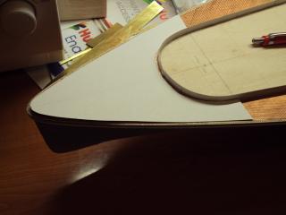

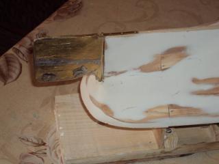

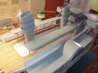

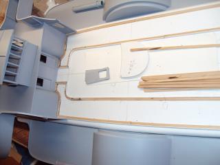

Buna seara la toata lumea , azi am mai lucrat cate ceva la model , am fixat chila pe pozitie si am montat curentii lacrimari .Materilul pentru chila este placajul de fag si din cauza ca lungimea modelului depaseste 1 m am confectionat chila din mai multe bucati imbinarea am facuto in coada de rindunica ,prin aceeasi metoda am adaugat etrava si etamboul . Dupa cum va spuneam ieri datorita adaugarii unor unor coaste suplimentare aceste fie sunt prea mici si la acestea am adugat material iar la cele mai mari am indepartat surplusul de material controland curgerea cu o bagheta .Pentru ca baghetele brute pe care le am in debara au o dimensiune de 1010 mm /13mm/1,7mm si sunt cam mari maine le voi taia la 1010/6/1,7 .Pentru fixarea curentilor 4mm/4mm am folosit aracet si bolduri (ace cu gamalie)
.Cam atat pentru astazi toate cele bune si o seara placuta va doresc.

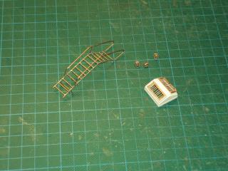

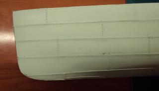

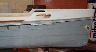

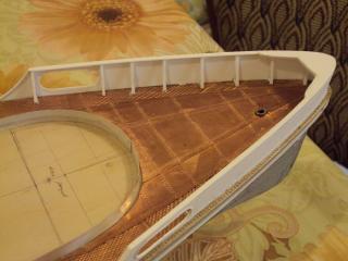

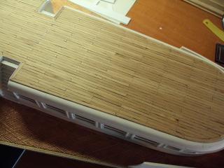

Postat 27 January 2013 - 09:44 PM

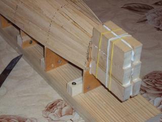

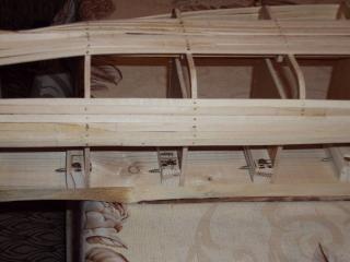

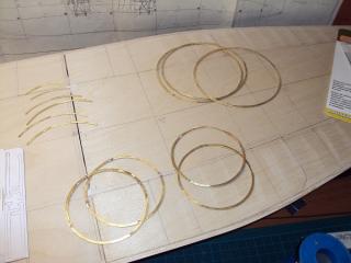

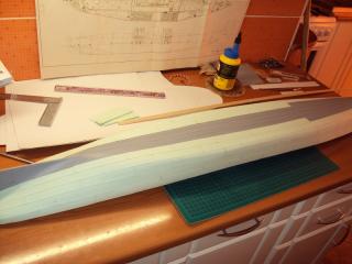

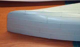

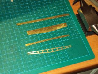

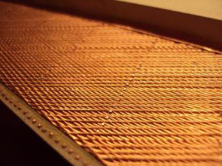

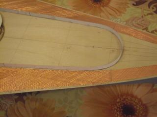

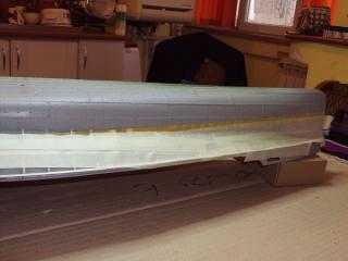

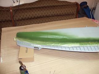

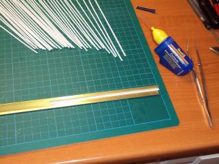

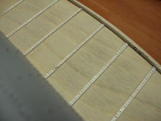

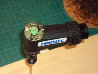

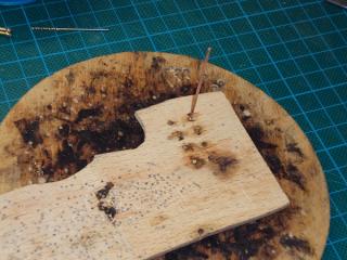

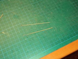

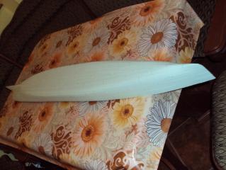

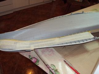

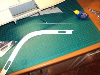

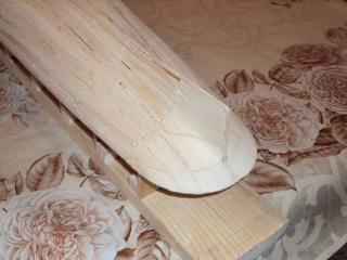

Buna seara la toata lumea ,astazi am inceput filarea pentru aceasta am folosit baghete de 1010mm/6mm/ 1,7mm si pentru ca modelul meu este mai lung la fiecare bagheta va trebui prelungita pentru continuitatate voi face o imbinare in "diagonala" .Pentru prinderea baghetelor folosesc cuie de modelism de 0,7 mm si 6mm lungime pe care le voi scoate dupa terminarea filarii si le voi refolosi .Pentru ca nu am un aplicator pentru cuie folosesc metoda clasica cu gauritor si fixarea lor in gaura si apoi baterea cu ciocanelul .

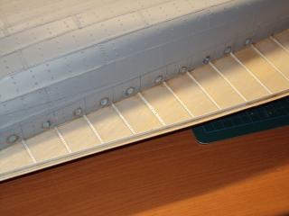

Cam atat pentru astazi o seara buna va doresc in continuare .
  • Imagine atasata: filare 1.JPG
  • Imagine atasata: filare 2.JPG
