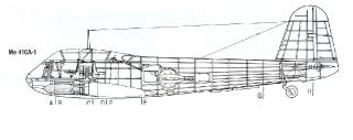

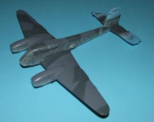

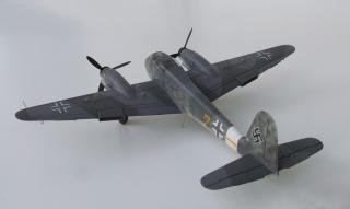

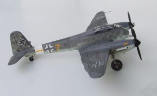

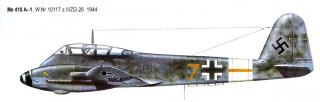

Pe esta il voi face intr-o schema arhicunoscuta, dar foarte putin documentata: 7 galben din ZG-26.

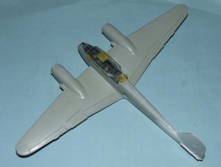

Imagine atasata: YELLOW7.jpg

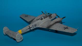

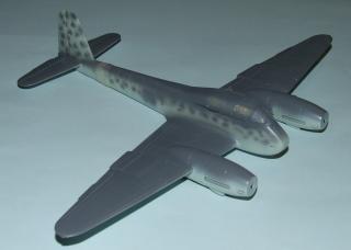

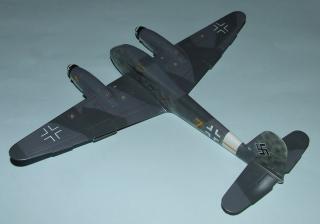

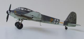

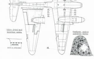

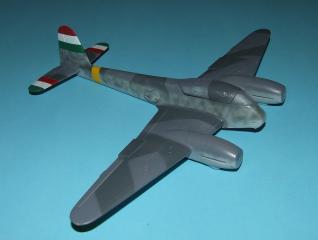

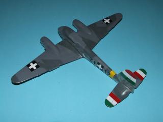

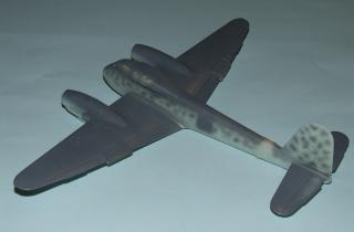

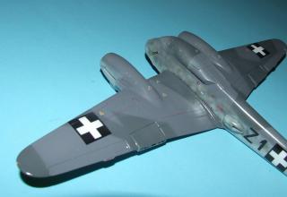

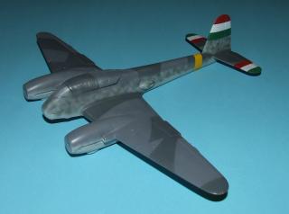

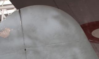

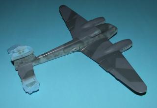

Pina acum toti (inclusiv Fine Molds si Italeri) erau de acord ca avionul , un interceptor de mare altitudine, nu avea antena radio si turelele defensive dar in acelasi timp ca era vopsit in rlm-uri "tarzii", adica 81/82 peste 76.
Cam asa:

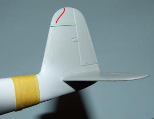

Imagine atasata: y72.jpg

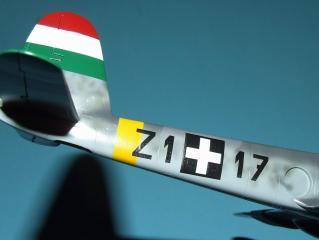

Dupa ceva timp, s-a constatat ca la inceputul lui '44 nu prea avea cum sa existe 81/82, asa ca s-a revenit la 74/75 :
Imagine atasata: y7.jpg

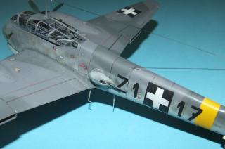

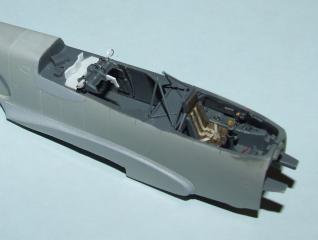

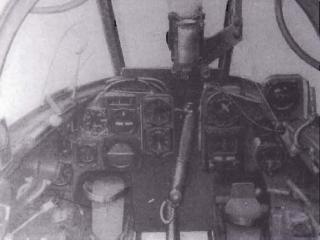

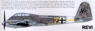

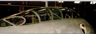

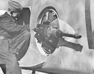

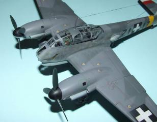

Dupa care a venit revista Revi cu doua poze noi care au facut senzatie. Se pare ca nu numai ca nu avea turelele, dar avea si cabina profilata altfel, avind in vedere ca nu mai avea nici sistemul de ochire. De asemenea se pare ca erau mai multe, astfel modificate.
Fie si numai pentru detaliul asta al cabinei, asa il voi face.
Imagine atasata: 1.jpg
Imagine atasata: 2.jpg
Imagine atasata: 3.jpg

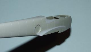

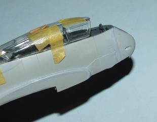

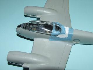

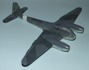

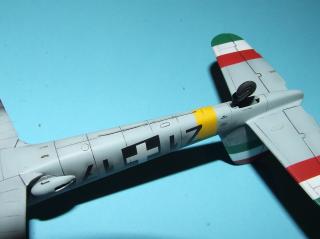

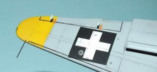

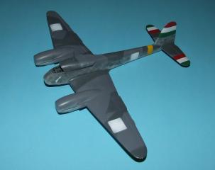

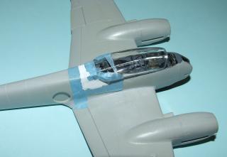

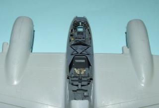

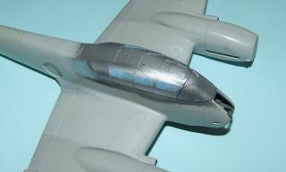

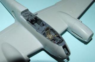

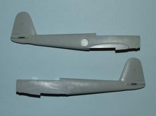

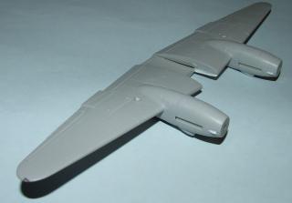

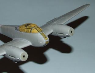

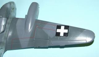

Constructia:

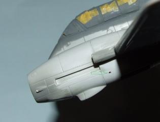

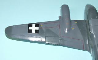

La ambele kituri a trebuit sa fac cumva racordul dintre aripa si fuselaj care era cit se poate de absent.
L-am facut prin mascare cu banda de hartie si mr.Surfacer aplicat in doua straturi, cu pensula. Nu a iesit prea rau.
Imagine atasata: DSCF6994.JPG
Imagine atasata: DSCF6996.JPG

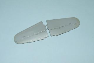

Cite o balama a profundorului a fost inlaturata, era cam in plus :
Imagine atasata: DSCF6999.JPG

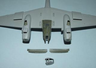

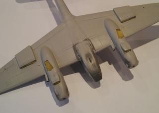

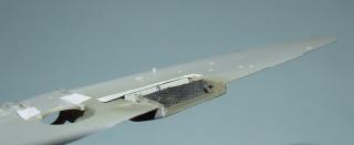

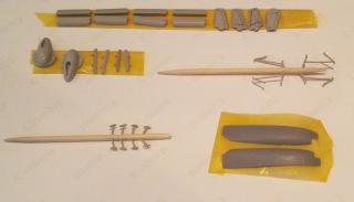

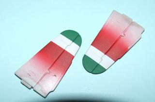

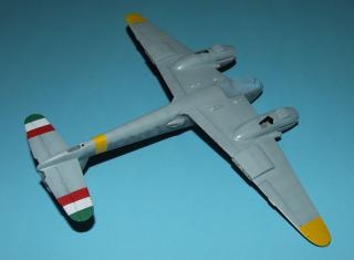

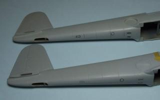

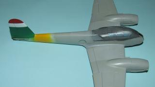

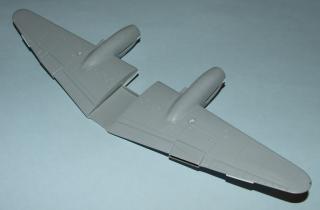

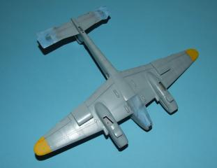

La ambele aripi am facut partea din spate a radiatoarelor si balamalele voletilor .
Imagine atasata: DSCF7001.JPG
Imagine atasata: DSCF7004.JPG
Imagine atasata: DSCF7002.JPG

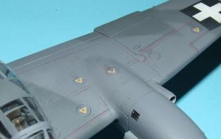

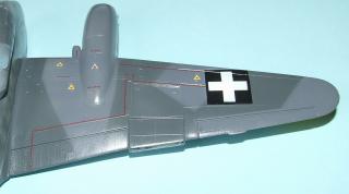

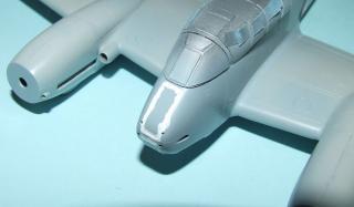

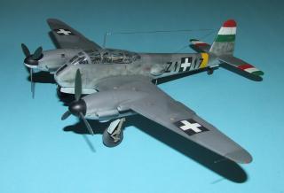

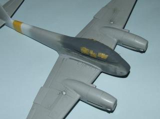

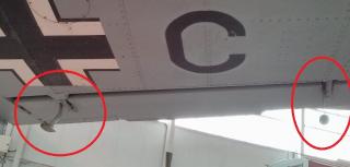

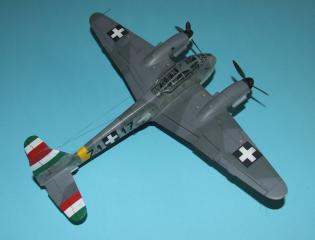

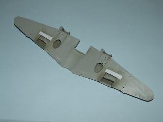

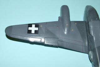

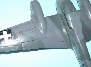

La aripa de 410 am avut o gramada de detalii de adaugat, inclusiv micile prize de aer din fata esapamentelor.
Imagine atasata: DSCF7005.JPG
Imagine atasata: DSCF7006.JPG
Imagine atasata: DSCF7008.JPG

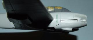

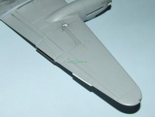

La 210 n-am avut atit de lucru, ce am facut au fost luminile din capu'la plan.

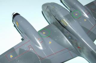

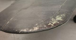

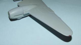

O chestie curioasa, bordul de atac trebuie reprofilat, pentru ca pe toata lungimea aripii, e foarte patratzos.
Imagine atasata: DSCF7009.JPG

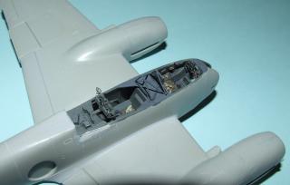

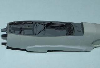

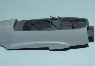

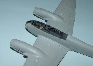

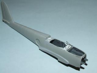

Prin cockpituri tot mai adaug cite ceva, ca e saracie mare.
Imagine atasata: DSCF7010.JPG

Am mai figurat ceva detalii pe intradosul fuselajelor:
Imagine atasata: DSCF7026.JPG

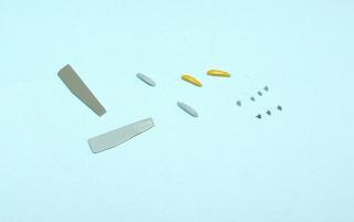

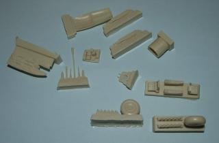

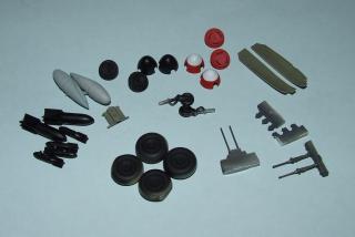

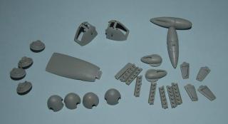

Tot azi am primit de pe ebay niste piese din rasina pentru 410, ce erau continute in profipackul de la Eduard (kitul de la Fine molds cu bunatati de la Ed)
Imagine atasata: DSCF7017.JPG
Imagine atasata: DSCF7020.JPG
Daca as fi fost in '98 probabil ca eram incantat...altfel, sint aproape inutile.
Rotile au o forma aproape ovala, esapamentele sint svaitzer, pline de bule de aer.
Tunul are mecanismul de la cel de 50 dar teava e alta, seamana mai degraba cu cea ungureasca de 40 de pe 210Ca; mitralierele sint grosiere.
Exact piese care erau necesare (sistem de ochire, colimatoare etc) nu sint date.
Practic ce se poate folosi e podeaua (cam tarziu s-o bag in 210) si scaunele. Poate si panoul radio .

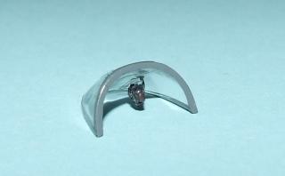

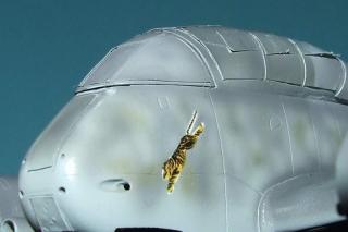

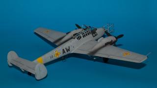

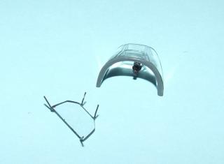

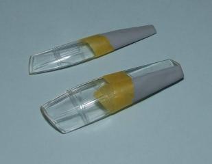

Am mai facut ceva, probabil cea mai delicata parte la 410 7 galben; modificarea cupolei.
Am luat-o la pila pina am indepartat complet "ochiul" in care se afla sistemul de ochire al turelelor.
Imagine atasata: DSCF7014.JPG
Imagine atasata: DSCF7016.JPG

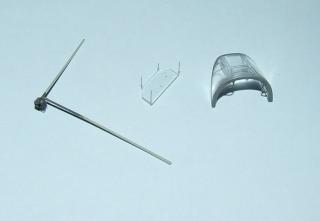

Prin cockpituri nu mi-am batut capul prea tare, imi pastrez timpul si nervii pentru cele trei de la Fine Molds.
Am facut totusi citeva piesisoare si acum astept sa vad daca soseste comanda de la hannants in care ar trebui sa am centuri de PE pentru scaune.
RLM 66 de la White ensign mi s-a parut prea inchis si prea neutru asa ca am folosit un humbrol 123 pentru el... stiu ca pare cam deschis dar se va inchide cind va primi washul cu future si tush.
Imagine atasata: DSCF7028.JPG
Imagine atasata: DSCF7035.JPG
Imagine atasata: DSCF70351.JPG
Imagine atasata: DSCF7033.JPG

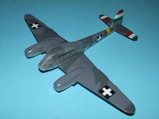

La 410 am lipit aripile de fuselaj. Parca erau de la alt avion...nu s-au potrivit deloc.
Imagine atasata: DSCF7041.JPG

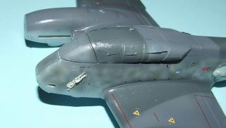

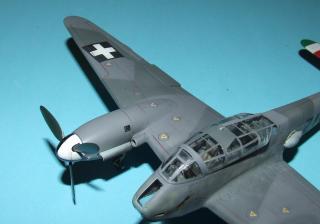

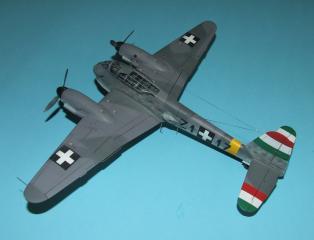

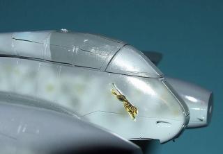

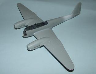

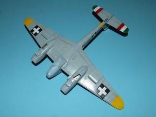

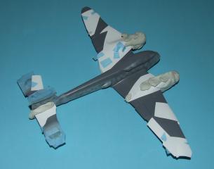

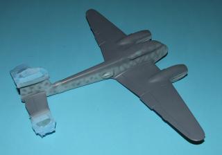

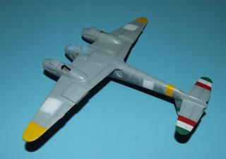

Racit mort fiind, am mai incercat sa bibilesc nitel la Zertorere, in soecial la 410 la care i-am lipit botul si zgariat evacuarile de cartuse trase de sub bot.
Mai mult nu pot face la ele pina nu ajung la aerograf.
Imagine atasata: DSCF7047.JPG
Imagine atasata: DSCF7048.JPG
Imagine atasata: DSCF7049.JPG

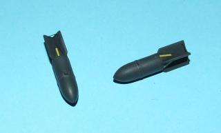

Azi am ajuns in sfirsit la aerograf.
Am dat cu lac mat prin cockpituri si cu 02 in magazia bombelor de la 210.
Cu negru am mai vopsit bombele si coafele elicelor de 410.

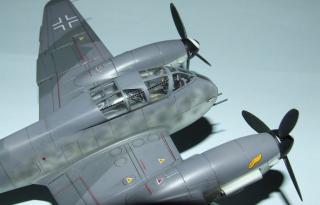

Postat 07 March 2013 - 09:41 PM
La 210 am lipit geamul interior care separa cockpitul de cala bombelor. I-am lipit apoi si boticul, care nu s-a potrivit prea bine, necesitind ceva mai mult surfacer.
Imagine atasata: DSCF7075.JPG
Imagine atasata: DSCF7081.JPG

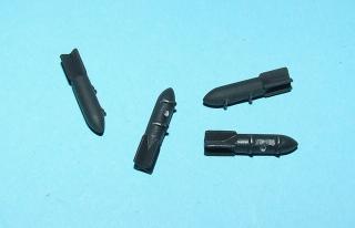

Cu negru (ma rog, Humbrol 85) am vopsit bombe, capacele de la roti, coafe de elice etc/
Imagine atasata: DSCF7087.JPG

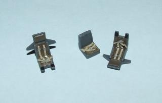

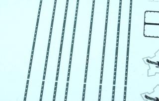

Am primit de la colegul si prietenul TonyS un set vechi de masti Eduard, din cele taiate din autocolant gros din vinil.
De nefolosit ca atare din cauza vechimii, lipiciului gumos si grosimii foliei care nu ii permite asezarea buna pe curbele geamurilor, le-am folosit insa perfect ca sabloane pentru a taia pe linga ele un set nou de masti din banda de hartie "tip tamiya" - de care am gasit in Hornbach. Am facut doua seturi, plus ceva rezerve . Sper sa se potriveasca.
Imagine atasata: DSCF7097.JPG
