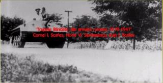

Salut , Apache . Poti sa postezi aici pozele acestea ?
Din cate imi aduc aminte , inafara de cele 2 arhicunoscute foto din fata ( una fara placa de blindaj frontala si cealalta cu ea montata ) , mai cunosc una in care apare unul dintre prototipuri . Foto e luata de undeva de la nivelul pamantului tancul se vede din semiprofil fata si putin din lateral . Pe el se vad 2 soldati ( parca ) . Asta ai si tu ?
Referitor la acele 3d-uri ( + kitul Kora) s-ar putea sa fie eronate . Daca bine am retinut , tancul nostru nu ar fi utilizat galetii + roata motrica de la 38 T . Parca doar suspensia si ... senilele ...(?) .
Galetii ar fi fost de fabricatie romaneasca , poate asemanatori cu cei de TACAM T60. Ma documentez si-ti spun .

Nici nu a trebuit sa ma duc prea departe , doar pana -n " vecini" ( WW2.ro) : http://www.worldwar2...topic=2724&st=0
Citeste tot articolul , daca nu-l cunosteai ; vei gasi amanunte interesante acolo .
Cam asta zice-se ar fi trebuit sa fie configuratia ( Rogifer - fosta Malaxa) :
" The prototypes from M-00 to M-03 used T-60 suspension, wheels and tracks.
M-04: Rogifer suspension and wheels, widened T-60 tracks
M-05 and M-06: Rogifer suspension and wheels, CKD LT 38 tracks. "
Deci se pare ca n-ar fi avut nimic de-a face cu 38T ; poate doar senilele :
"Singurele componente straine erau motorul Hotchkiss, cutia de viteze, senilele CKD, statia radio Telefunken si o parte din instrumentele optice."
Si poza de care spuneam
  • Imagine atasata: maresal 1.jpg
