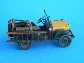

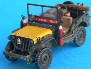

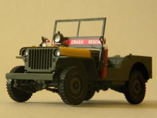

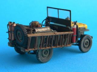

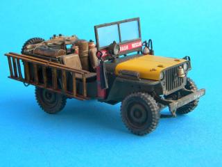

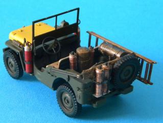

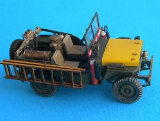

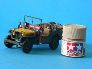

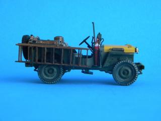

Pana atunci niste poze de avanpremiera;

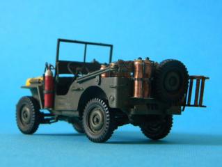

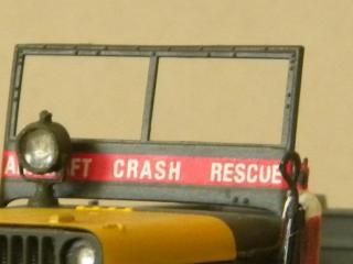

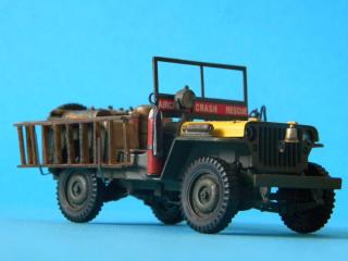

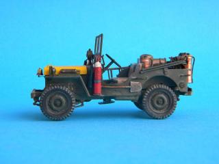

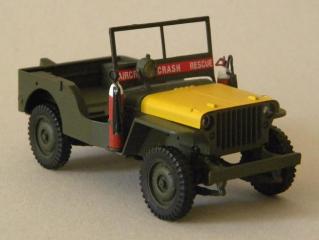

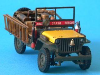

Imagine atasata: Picture 281.jpgImagine atasata: Picture 283.jpg
Imagine atasata: Picture 284.jpg
Cam astea-s culorile pe care am mizat.
Odata cu pozele mari, vad si niste defecte(de vopsire) pe care o sa le remediez chiar acum.
Multumesc lui AdiP pentru ajutorul dat in ceea ce priveste realizarea "decalului" pe fond rosu cu inscrisul "Aircraft Crash Rescue" (pentru care nu am avut litere si rabdare) si pentru vopsirea capotei in galben signal, pentru care nu am avut culoarea indicata.
Eu am confectionat proiectorul de 8 inch (din cupru si rasina) si extinctoarele de pe aripi( din lemn si foaie de alama)
Continua.

Postat 16 March 2013 - 06:35 PM
Daca-i cat gamalia de chibrit, atunci e la dimensiuni.Arata bine de tot.
Multam.

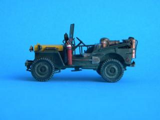

Eu am terminat extinctoarele alea patru,din cupru plus rezervorul de spuma din masina.
Acuma tocmai ce-am observat ca ma era unul, pe stanga, pus in picioare. Nu-i bai, il fac si pe ala.
Am mai pus bordul la locul lui si...cam atat.
Aceasta postare a fost editata de Longinus: 16 March 2013 - 06:35 PM

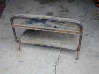

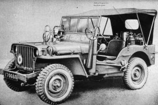

Am vrut sa te intreb :
mi se pare mie, sau in poza asta se vede bancheta din spate, ramasa la locul ei ?
Imagine atasata: RAF170666.jpg
Se pare ca diversele accesorii, gen tarnacop ranga,alte maruntisuri, sunt fixate pe spatar.
Aceasta postare a fost editata de Longinus: 16 March 2013 - 08:45 PM
#15 Useril este offline   AdiP
Postat 16 March 2013 - 10:12 PM

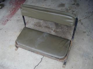

Daca ar fi sa deduc dupa ceea ce vad in acea imagine, pare a fi intr-adevar perna spatarului, iar pe ea par a fi prinse un patent (cleste ?) si un tarnacop (ce aduce mai degraba a piolet).
Daca insa ma iau dupa o deductie cat de cat logica, nu-mi pare ca ar avea ce cauta o chinga sau platbanda metalica prinsa direct prin perna spatarului, pentru a ajunge la tabla din spate.
Ai mai jos doua imagini in care se vede clar perna spatarului si tabla de pe spatele acestuia.
Imagine atasata: 2ac1l.jpgImagine atasata: 2adirty3l.jpg

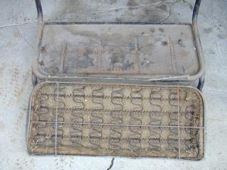

Ar fi viabila varianta ta, in cazul in care s-ar detasa de acolo pernele șezutului si spatarului, lasand vizibile (si accesibile) tablele din spate.
Cam asa se rabata sezutul bachetei:
Imagine atasata: 2adirty4l.jpg
Iar in cazul asta, cam ai de razuit la plasticul machetei....
:-D

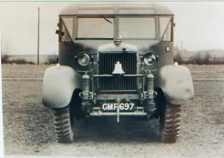

Stingatoarele din spatele aripilor (zic stingatoare ca asta-i denumirea standardizata la noi) nu prea cred ca-s cu spuma chimica.
Dupa palnia furtunului de refulare sunt cu gaz ( de regula CO2) sau cu pulbere. Daca clopotul era actionat de balanganeala masinii, atunci putin probabil sa reziste stingatoare cu spuma chimica la o asa zbenguiala.
Ady, toporul-tarnacop al pompierilor are profilul unui piolet.
Aceasta postare a fost editata de flo: 17 March 2013 - 08:19 PM
Postat 18 March 2013 - 10:09 AM
Salve Flo si multumesc pt.informatii.
Acele doua extictoare, asa le-am si descris: ca fiind cu CO2 (la inceputul topicului). Talanga nu putea avea rol, decat pentru avertizare. De altfel pe toate masinile de intervetie de acest gen, folosite de RAF, am vazut clopotul prezent. (de pilda pe Crosley 4x4 Fire Tender sau 6x4 Crash Tender ).
