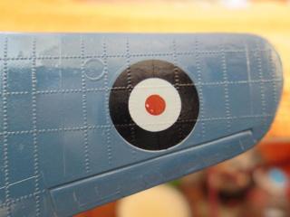

Următorul proiect la care voi lucra este P-40E, kitul Airfix A01038.
Imagine atasata: 052113191839.jpg
Este un kit venerabil, apărut probabil prin anii '50, destul de corect ca forme generale, cu detaliile īn relief, plin de nituri micuțe totuși, ceva "sink mark"-uri ( urmă de turnare??), destule "ejector pins" (urma de la scoatere din matriță a culeei?? ), imperfecțiuni īn turnare pe ici-pe colo, ceva licențe poetice( voleții de la ieșirea radiatoarelor de ulei inexistenți, suportul rezervorului suplimentar grosier, rezervorul īnsuși fantezist, fără nici un fel de detalii īn cockpit, (dacă nu socotim un scaun rudimentar și un pilot destul de bine făcut, dacă nu ar fi primit un obuz īn mațe...) fară detalii īn băile trenului de aterizare, etc. Se vor găsi și alte minusuri pe parcursul lucrului. Este un kit simpluț, pentru īncepători fără pretenții, sau pentru...exerciții, scopul meu īn această lucrare. Deși inițial am vrut să fie o construcție rapidă, OOB, nu m-a lăsat inima și-am căutat ceva documentație, pentru a-l upgrada cu ceva scrăciuire, pentru că am considerat că nu merită investiția īn rășini sau fotodecupaje, mult prea scumpe pentru scopul momentan.

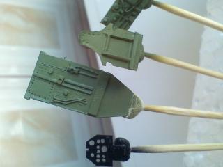

Imagine atasata: 052113191951.jpg
Am sa folosesc totuși cīteva coli de fotodecupaje ( pozele lor au fost prelucrate īn acest scop) ca inspirație , pentru forma și dimensiunile pieselor ce le voi confecționa din...orice-mi pică īn mīnă.

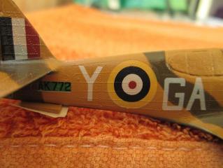

Īncă nu m-am hotărīt asupra aparatului pe care-l voi face, coala de decaluri oferind două variante:
Imagine atasata: 052113193504.jpg
- unul este un Kittyhawk Mk.Ia, escadrila 77 Royal Australian Air Force, la sfīrșitul lui noiembrie '42, Livingstone,Australia.
- și un avion al celebrei escadrile 112 "Sharkmouth" a RAF, vara lui '42, Africa de Nord.

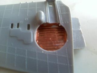

Pozele, așa cum promisesem :

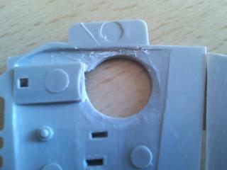

Imagine atasata: 052513090917.jpgImagine atasata: 052513090936.jpg

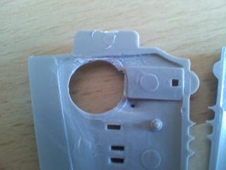

Am curățat și adīncit pe cīt s-a putut locașurile băilor. O să le mai șlefuiesc nițel, să fie mai drepte. Cu ochiul liber se văd deja bine.
Imagine atasata: 052513091018.jpg

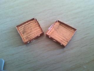

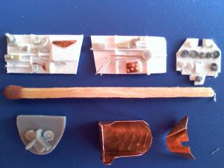

Astea-s locașurile făcute de mine, din tablă subțire de cupru. Le-am desenat după unele fotodecupate Eduard(72128). Am să le īnchei finuț la colțuri cu puțin cositor ( sper să reușesc, de obicei mai binele este dușmanul binelui...)

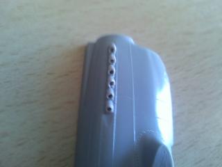

Imagine atasata: 052513091107.jpg
Eșapamentele găurite inițial cu 0,7mm(pentru centrare), apoi lărgite cu 1mm. Deja arată mult mai natural.

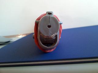

Imagine atasata: 052513091222.jpg

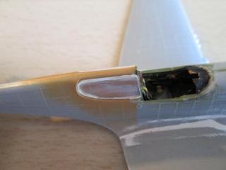

Locașul postului de pilotaj lărgit, am īnlăturat "capacul" inițial aproape total, am văzut pe desene că nu era de forma dată de kit, este mai īnalt, și poziționat mai sus. Trebuie să-i fac o piesă nouă de tablă.
#19 Useril este offline   RocknRolla
  • Postari: 1050
  • Inregistrat: 15-February 13
Postat 25 May 2013 - 03:07 PM
Mmm...arata binisor baile trenului de aterizare.
Vad ca ai facut si orificiile alea laterale - chiar daca nu se vad prea bine in poze. Din cate imi aduc aminte (am incercat si eu un P40 pe care l-am abandonat ca nu mi-a placut cum a iesit), unele dintre acele orificii erau triunghiulare.
Trebuie neaparat sa lipesti cumva colturile alea.
Poate pui si ceva fire - prin baia trenului treceau si unele cabluri.
Oricum, ce ai facut va imbunatati categoric aspectul kitului.
Faci ceva si cu tevile puscoacelor? Ar fi pacat sa le lasi asa cum sunt turnate.
Eventual ace de seringa?

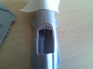

Postat 25 May 2013 - 07:03 PM

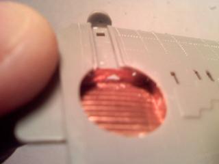

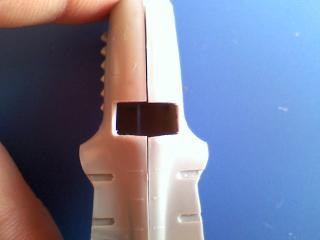

Una din băi este gata.
Imagine atasata: 052513192726.jpg
Cam așa arată. Partea din față are doua orificii circulare și unul triunghiular pe centru. Am să încerc să pun și una-două conducte mici. Fifty calibers-urile le fac din ace de seringă fine, de dentist
Imagine atasata: 052513195156.jpg
Adică de ăsta mic.
LE : gata și cealaltă baie...
