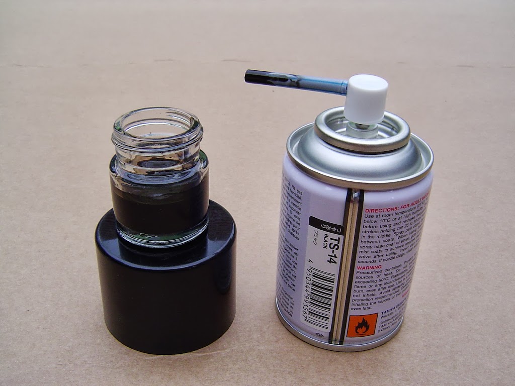

Decantarea vopselei din spray este simpla DACA se respecta o singura regula simpla: capacul sticlutei NU se inchide aproximativ o ora. Dece? Propelantul care produce aceasta reactie prin care vopseaua este pulverizata din doza de spray nu iese complet din vopsea. Acesta se depune pe peretii sticlutei si la cea mai mica agitatie va face ca vopseaua sa "fiarba"! Din acest motiv vopseaua poate iesii din sticluta ca o eruptie "vulcanica"! De aceea este important sa lasati capacul deoparte sau sa nu-l inchideti mai mult de jumatate din cursa pentru a da posibilitate propelantului sa se evapore. Chiar si asa se poate intimpla ca acest propelant sa nu iasa complet si atunci putem "grabii" eliminarea propelantului folosind o spatula pentru amestecat vopsele, amestecind incet in vopsea. Veti observa ca vopseaua va fierbe, deci sa o faceti cu grija.
In fotografia de mai jos va prezint cele necesare decantarii vopselei din spray . O sticluta curata, o bucatica dintr-un pai pentru suc :-), banda de zugravit, un cutit pentru modelism.
Desigur voi puteti simplifica sau modifica cele necesare, eu va prezint metoda mea.

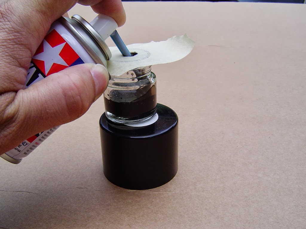

Cum procedez ? Simplu, acopar sticluta cu o bucata de hirtie de mascat. Hirtia o tai cu un cutit de modelism in cruce pentru a permite ca paiul sa intre in sticluta. Introduc paiul in diuza dozei de spray. Daca credeti ca nu sta suficient de bine se mai poate fixa cu patafix sau o fisie de banda de mascare.
Agit bine doza de spray dupa care trec la decantarea vopselei in sticluta.
Vopseaua proaspat introdusa in sticluta va face bule (fierbe) dar sticluta devine extrem de rece, de multe ori ea va face chiar si condens pe exterior. Este ok, face parte din proces.
Important! Arunc paiul si curat diuza cit mai bine ca sa nu se infunde cu vopsea.
Dupa decantare, pun o eticheta sa stiu ce vopsea am inauntru . Voila! Gata!
Dupa caz si aerograf, vopseaua trebuie diluata cu un diluant. Eu folosesc de multi ani Mr. Color Thinner sau Mr. Color Leveling Thinner cu succes!
Sper ca acest tutorial sa va fie unora de folos!
