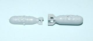

Bomba de 250kg din kit are forma corecta, insa aripioarele n-au nici o treaba cu realitatea.
As fi putut folosi cu totul una generica, dar asa n-as fi avut tablitele perforate ale lansatorului, de deasupra.
Am hotarat sa-i tai aripioarele si sa le inlocuiesc cu unele noi bomba unui P-40 Academy.
Imagine atasata: DSCF7901.JPG
Cu cele mici, de 50 kg, va fi o problema. Cele din kit chiar n-au nici o treaba. Am identificat ( Ficat-FicaAAAAT !!!!) unele in kitul de F-9 Panther de la Hobby-boss (pe care nu-l am) si in cel de Dauntless de la Hasegawa.

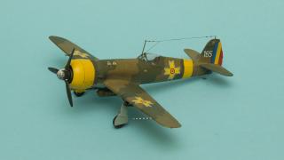

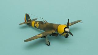

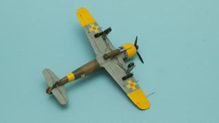

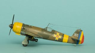

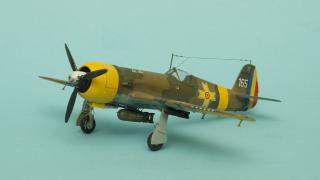

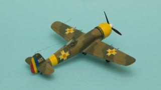

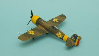

Am reusit sa termin un BoPi, nu este cel prezentat mai sus ci mai degraba unul terminat mai "out of the box" :
Imagine atasata: _MG_2728.jpg
Imagine atasata: _MG_2721.jpgImagine atasata: _MG_2722.jpgImagine atasata: _MG_2723.jpg
Imagine atasata: _MG_2724.jpgImagine atasata: _MG_2725.jpgImagine atasata: _MG_2727.jpg

Tare dragutz! Imi place si dedicatia de pe bomba; parca vazusem si pe o torpila: Pt Stalin de la tanti Safta...
Ma bintuie de citeva zile o intrebare: De ce IAR-81 avea nevoie de furca sa scoata bomab in afara arcului elicii iar toate celelalte JaBo care veneau tot din vinatori modificati ( Me-109E, Fw-190, Spitfire, etc), nu ? Era o problema cu unghiul de picaj ?
#6 Userul este online   1-0-9
  • Postari: 4980
Postat 02 September 2016 - 02:55 PM
Pai cred ca tipul lansatorului e dat mai degraba de profilul bombardamentului.
Imi amintesc ca vazusem undeva o diagrama a manevrei de bombardament a spitului si era un picaj usor, dar era mai mult sau mai putin un "level bombing", nu "dive bombing"
IAR-ul era realmente un bombardier in picaj si cel putin in teorie era mult mai precis.
Majoritatea proiectelor din lume care au experimentat atacul in picaj au folosit acel trapez, as aminti numai de Skua britanic sau Dauntless-ul american
