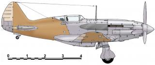

Era un articol intr-un Aeromagazin despre avioanele lui Bazu. Ideea era ca al doilea camuflaj este incorect petele care apar in fotografiile alb negru fiind de fapt umbre si alte reflectii.
Postat 17 August 2013 - 03:33 PM
Din ceea ce am citit pana acu' , ar fi fost transportat la IAR Brasov si ar fi fost revopsit . Mai multe .... sorry. De aceea primul profil mi se pare mai plauzibil. Dar cu verdele de pe IAR-uri....

Mi-e greu sa cred ca au vopsit tot avionul. Poate doar insemnele rusesti au fost acoperite de vopsea.
Acest profil cu descriere, este din cartea "Mushroom Model Magazine Special - Yellow Series 6121 - MiG1-MiG3"

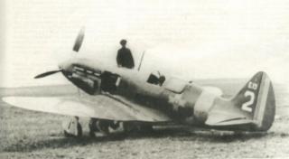

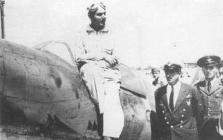

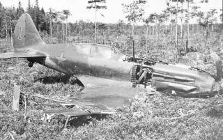

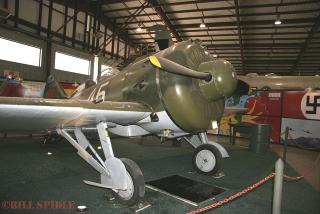

Ceva poze pe care sigur le stii...
Imagine atasata: cantacuzino.jpg Imagine atasata: cantacuzino2.jpg
Imagine atasata: Romanian MiG-3.jpg Imagine atasata: rum02.jpg
Prea bine nu se vede... ar fi...n-ar fi....? Vopsea dusa ? Razuita ?
Doar daca n-o avea cineva poze mai lamuritoare ....

Am toate aceste poze, dar nu prea lamuresc problema, te cam lasa in coada de peste. Sper ca pana sa ajung la vpsire, se vor lamuri unele lucruri. Poate Radu-Dan ne va da ceva lamuriri in aceasta privinta. Mai am o dilema majora referitoare la aerisirile suplimentare, care apar sub picioarele lui Bāzu, aerisiri care nu le-am gasit in nicio referinta pe care le-am studiat.

Mie interpretarea din "Romanian Fighter Colours" mi se pare cea mai realista, Verdele e dat ca un AMT-4 rusesc iar albastrul ca si A IIG tot rusesc.

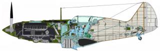

Probabil nu toate variantele au avut acele fante.

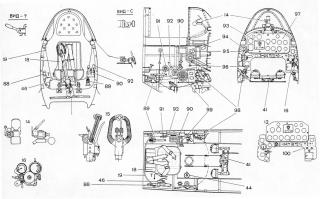

Din documentatia mea, poate de ajuta
Imagine atasata: ARanged_pics10m.jpg
Imagine atasata: rightc.jpg
Imagine atasata: cutawaysc.jpg

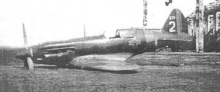

Sa nu fie fantele de ejectare a tuburilor
Imagine atasata: fotoshotdownr1.JPG

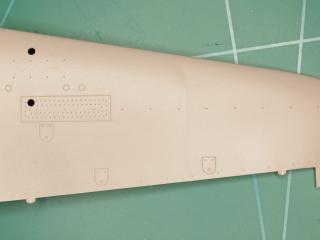

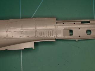

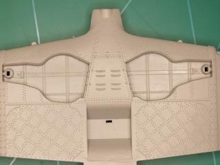

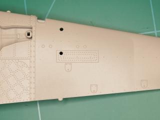

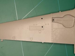

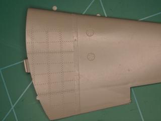

Ma bucur nespus sa vad ca te-ai apucat de MiG. O sa incerc sa-ti comunic concluzile mele dupa ce am tot citit in ultimul an jumate.
Legat de diferentele de variante si de kitul tau de conversie: arata cam ciudat fantele alea 6 de aerisire din kitul de conversie, in realitate si la modelul Trumpeter 1/48 early ele apar mai adanci si mai putin extinse spre dreapta - poate e doar o impresie. Atasez o poza sa te edifici. Aripa de early nu are voleti pe bordul e fuga si are 2 capace pe fiecare extrados de aripa in zona de lemn si un capac dreptunghilar in aceiasi zona pe intrados (vezi poze). Tubul Pitot e iarasi diferit, la early pleaca direct din bordul de atac al aripii nu e dedesubt. Migul venit la noi era vopsit inainte de razboi in standardul AII Green, AII Blue cu 6 stele: 2 extrados, 2 intrados, 2 fuselaj dar care dupa modificarea standardului a primit inca 2 stele pe deriva precum si un nr tactic vopsit din pensula si cu o alta nuanta de rosu. Pe majoritatea aparatelor early (in afara de cele noi) se vad evidente diferente de verde intre zonele de lemn si cele de metal, mai deschis pe metal si mai inchis pe lemn. Nu am gasit poze sau alte evidente care sa ateste ca s-a intamplat la fel si cu albastrul de pe intrados, ma gandesc ca era mai putin expus la soare intradosul. Schema cu maro nu cred ca e veridica, avionul se vede din poze ca era destul de murdar si uzat cu dare de ulei/fum in spatele fantelor dar in afara de zonele unde au dat romanii cu verde nu cred ca apare vreun maro acolo. La noi s-au acoperit stelele de pe fuselaj si deriva cu verde si stelele de pe aripi atat pe extrados cat si pe intrados cu galben. Destul de atipic galbenul pe extrados cat si faptul ca vrānd sa acopere stelele s-a mers cu galbenul destul de mult fata de alte aparate. Noroc ca rusii aveau stelele mult in exterior ca poate vopeau ai nostrii juma de aripa galbena. Crucile sunt si ele atipice, nu au alb la exterior si par mai subtiri din cauza asta. Radu Dan spune ca aparatul a venit cu radio care a fost luat de servicile de ascultare a armatei, din pozele facute cu aparatul dupa dezertare nu poti sa-ti dai seama daca are radio sau nu. Se vede catargul dar nu se vede vreu fir sau vreun izolator pe linia firului antenei. Oricum in pozele cu Bāzu calare pe MiG se vede clar ca nu mai exista radio. In faza de inceput radiourile nu erau frecvente si de multe ori numai comandantul avea radio. Ca o ciudatenie aparatul desi era early are inelul metalic dintre elice si fuselaj specific aparatelor late.
Chestia cu fantele alea de aerisire e ciudata ca nu apar niciunde indiferent de varianta. In nici un caz nu sunt fante de evacuare tuburi trase, aveau cutie speciala pentru asta si ar fi aparut pe toate aparatele si armele sunt mult mai in fata comparativ cu ce apare sub Bazu in poze. Din poze reiese ca e zona cockpitului, poate era mai calduros ucraineanul si si-a facut ventilatii in plus:).
  • Imagine atasata: CAT97622.JPG
  • Imagine atasata: CAT97624.JPG
  • Imagine atasata: CAT97627.JPG
  • Imagine atasata: CAT97628.JPG
  • Imagine atasata: CAT97629.JPG
  • Imagine atasata: CAT97630.JPG

Multumesc de informatii. M-ai scutit de o gramada de ore in care ar fi trebuit sa caut diverse detalii. Cu cele 6 fante de aerisire o sa fac poze mai detaliate in zilele urmatoare, ca sa se poata face o comparatie. Legat de fantele alea, nu cred ca era calduros rusnacul, ca prea sunt urme de ulei/fum. Vedem pe parcurs.

În legătură cu fantele alea suplimentare. În citatul din Mushroom „Model Magazine Special - Yellow Series 6121 - MiG1-MiG3” spune că au fost făcute de români: „... some cooling slots were added on the mid fuselage sides...”
